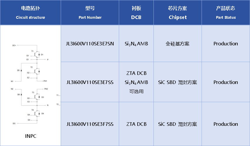

基于LE3封装 600A 1100V INPC 模块
产品介绍
金兰功率半导体(无锡)有限公司推出三款LE3系列215KW INPC储能模块,满足不同效率与成本需求,可根据客户的实际应用需求,进行灵活选型,以技术自主化、设计模块化、服务敏捷化为核心,从芯片到系统层层优化,为新能源领域提供“高效+可靠+灵活”的三重价值。

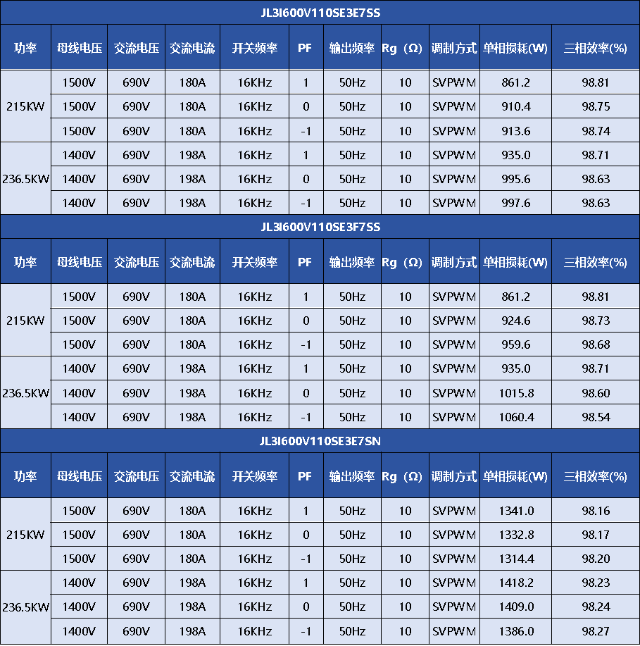

其中型号:JL3I600V110SE3E7SS 搭配Si3N4 AMB 极限工况能到280KW+。
215KW模块 三相效率

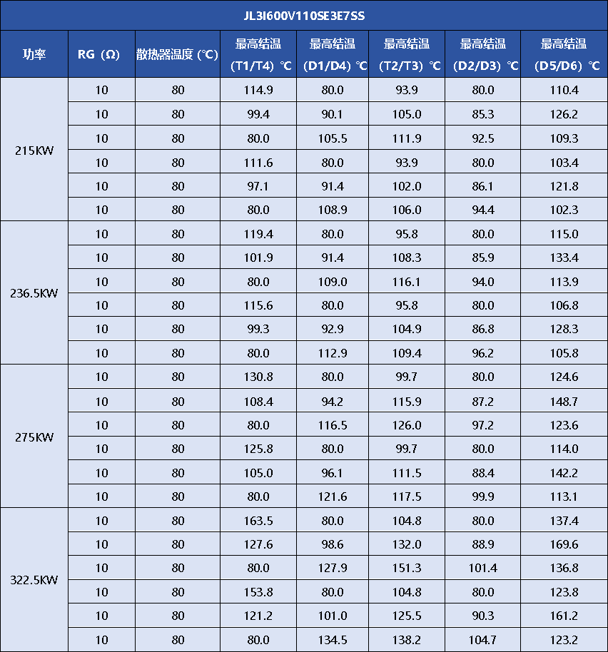

215KW模块芯片最高结温
