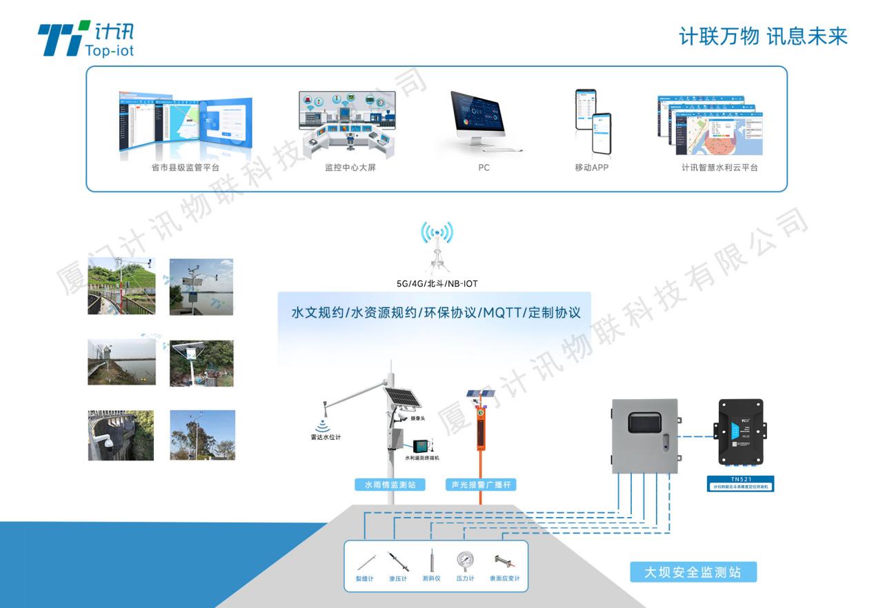

方案架构原理
本系统采用感知层—传输层—平台层—应用层四层架构,软硬一体化部署,适配水库野外、潮湿、多雷电等复杂工况,整体架构清晰、稳定可靠、可拓展升级。
一、感知层(前端监测设备)
部署多类型智能传感器,实现全要素数据采集,核心设备如下:
❶雨水情监测设备:雷达水位计、翻斗式雨量计,实时采集水库水位、降雨量、入库/出库流量,掌握库区水文动态。
❷大坝结构安全监测设备:GNSS高精度接收机,监测坝体水平位移、垂直沉降、倾斜变形,毫米级精度捕捉坝体结构变化。
❸渗流渗压监测设备:渗压计,布设坝体内部、坝基、坝脚、绕坝区域,监测渗流压力、浸润线、渗漏量,预判渗漏隐患。
❹局地气象监测设备:气象传感器,采集风速、风向、温湿度、气压,分析库区局部气象条件,辅助防汛调度。

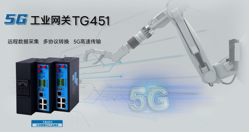

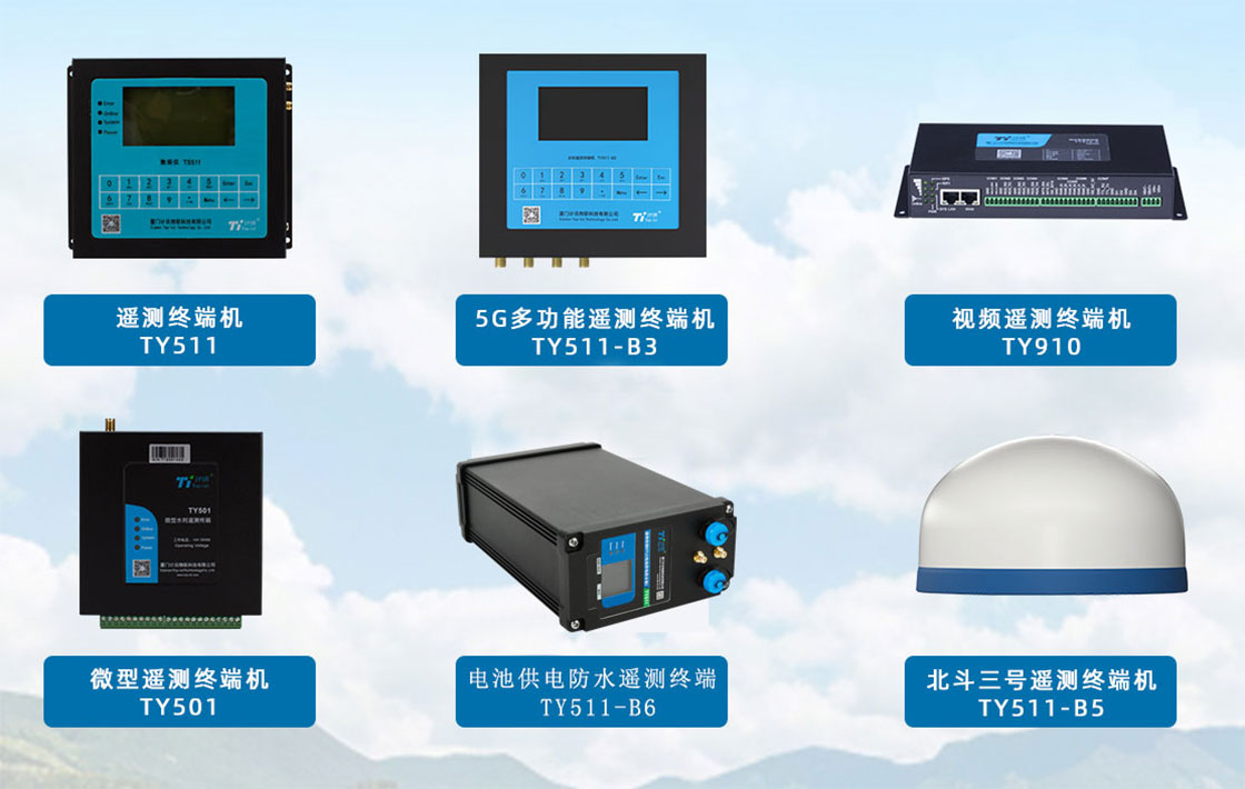

二、传输层(计讯物联数据采集与传输终端)
选用计讯物联自研TD210无线数传终端、TG451工业级物联网网关,作为系统核心传输枢纽:
❶负责数据采集、协议转换(水文水资源规约表追、HJ212环保协议等)、现场终端远程控制等功能。
❷支持4G/5G /北斗短报文多模通信,适配水库偏远无光纤场景,保障通信稳定;
❸兼容多协议传感器接入,自动采集前端感知设备数据,支持定时上报、事件触发上报;
❹具备低功耗、宽温、防雷、防水特性,适配野外恶劣环境,支持太阳能+蓄电池供电,断电续航保障;
❺数据加密传输,防止篡改、泄露,符合水利行业安全规范。

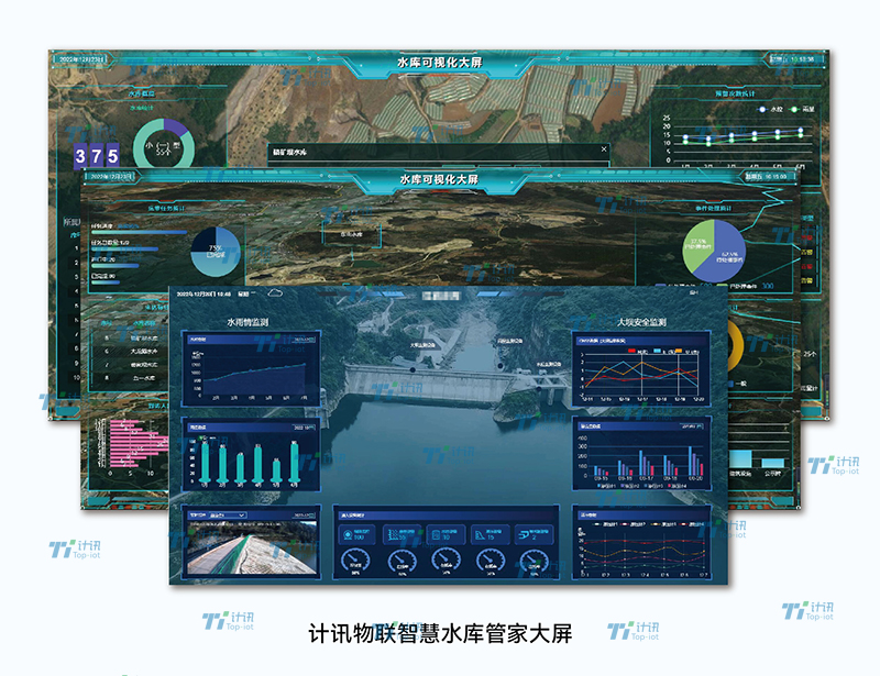

四、应用层(可视化与业务应用)
面向管理人员提供多终端应用服务,实现一张图监测、多渠道预警、数字化运维:
❶大屏可视化:电子地图全景展示各监测点位、实时数据、设备状态,动态曲线、云图直观呈现;
❷分级预警告警:自定义水位、位移、渗压、雨量预警阈值,触发后通过平台弹窗、短信、APP、声光告警多渠道推送;
❸报表自动生成:日/周/月/年监测报表、防汛专项报表,满足水利监管上报要求;
❹移动端管理:手机APP/小程序,随时随地查看数据、接收预警、远程管控。
