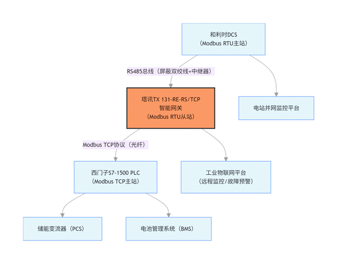

三、塔讯TX131-RE-RS/TCP系统结构拓扑图

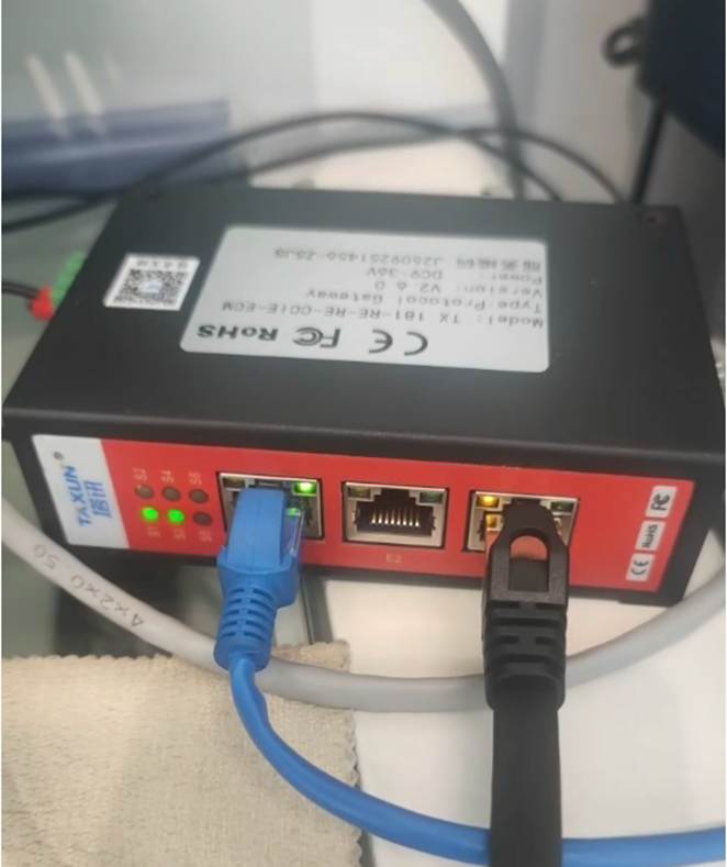

四、塔讯TX131-RE-RS/TCP网关功能简介
作为核心塔讯TX131-RE-RS/TCP工业网关,该设备实现Modbus RTU从站到Modbus TCP从站的双向协议转换,关键功能深度适配储能电站场景需求:
协议兼容:严格遵循Modbus RTU(IEC 61158)与Modbus TCP(IEC 61158)协议规范,支持9600-115200bps可调波特率(适配和利时DCS通讯参数:19200bps、奇校验、8数据位、1停止位)与100Mbps以太网速率,自动识别S7-1500 PLC的Modbus TCP寄存器地址映射规则,确保充放电指令与运行参数传输无偏差。
数据处理:内置双核工业级处理器,每秒可完成2500次以上数据转换,转换延迟≤22μs,支持2200点数据映射,满足功率设定值(4字节浮点数)、电池 SOC(2字节整数)、故障码(1字节整数)等多类型数据同步传输,数据更新频率达10次/秒,符合电网调度“毫秒级响应”要求。
工业适配:具备IP30防护等级(适配电站控制室环境),支持24VDC宽压供电(±15%波动兼容),采用三级电磁隔离设计(隔离电压≥2500V),抗电磁干扰性能符合EN 61000-6-2标准,避免高压设备干扰导致的数据丢包;支持光纤传输接口,适配800米远距离通讯需求,传输损耗≤0.5dB/km。
物联与安全扩展:支持本地数据缓存(容量4GB,缓存周期30天),通过MQTT协议对接工业物联网平台,实现运行数据实时上传与历史归档;内置数据加密模块(支持TLS 1.3),防止调度指令被篡改,满足电力行业“数据安全传输”要求;支持故障自恢复功能,通讯中断后≤100ms重新建立连接,保障电站连续并网。

(一)方案设计
采用塔讯智能网关构建“DCS主站-网关-PLC主站”通讯架构:网关Modbus RTU侧作为和利时DCS的从站,实时采集充放电指令(如功率设定值DB1.DBD10)、电网阈值(DB1.DBD20);Modbus TCP侧作为S7-1500 PLC的从站,将采集到的调度指令传输至PLC,同时接收 PLC反馈的PCS功率(DB2.DBD10)、电池SOC(DB2.DBD20)、故障信号(M10.0),实现双向数据实时交互,数据更新频率10次/秒,满足电网调度响应需求。
