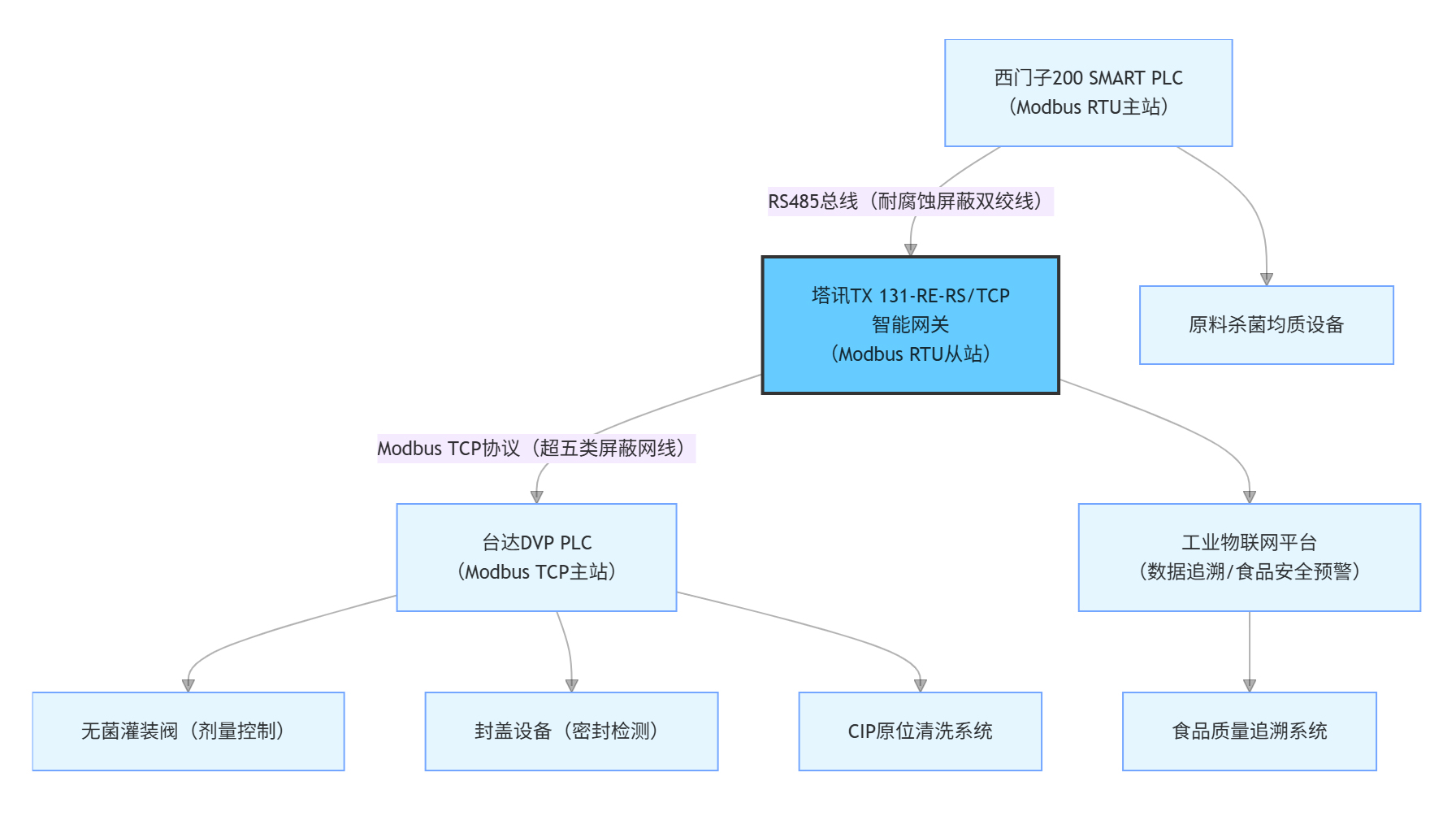

三、系统结构拓扑图

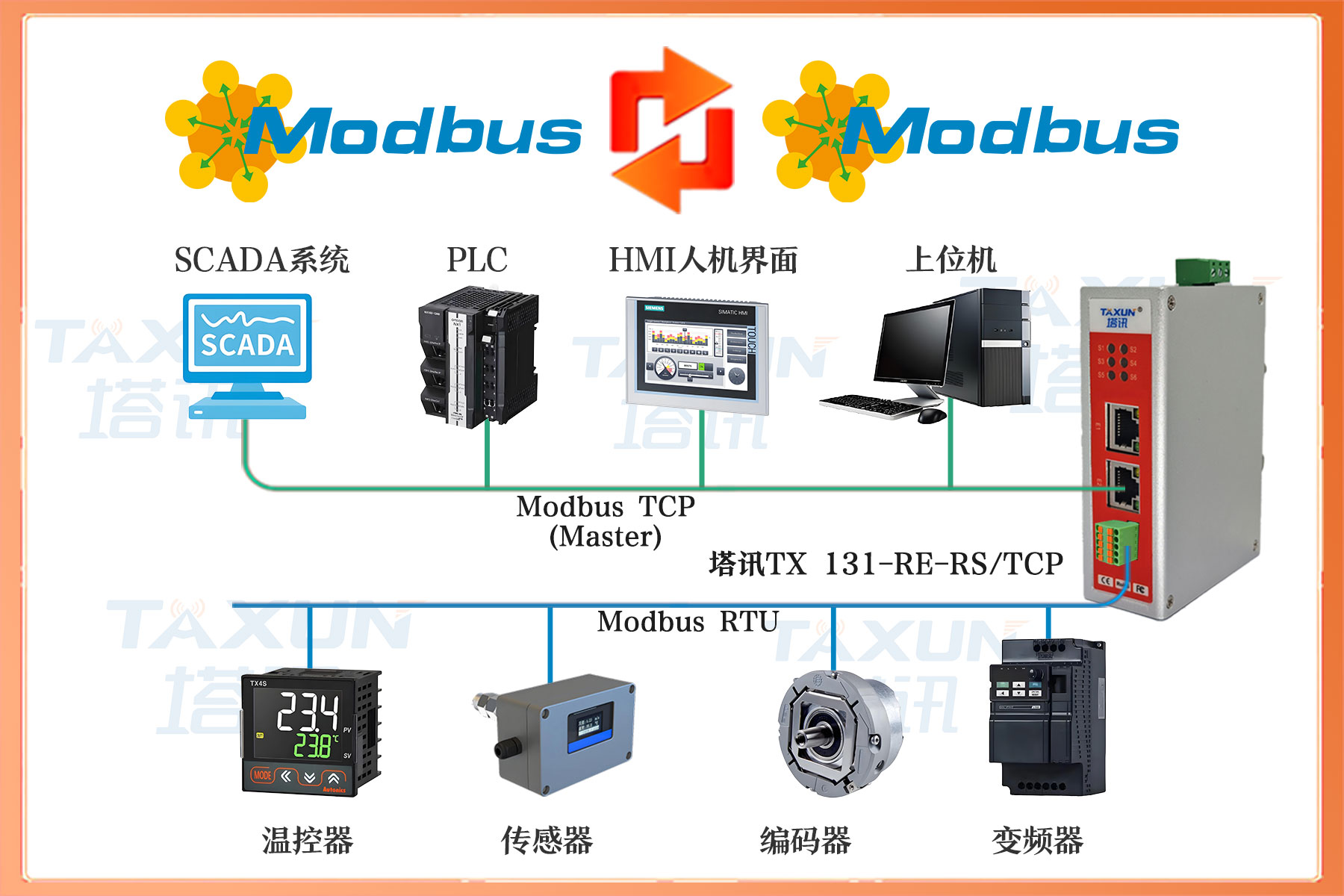

四、塔讯 TX 131-RE-RS/TCP 网关功能简介
作为核心工业网关,该设备实现 Modbus RTU 从站到 Modbus TCP 从站的双向协议转换,关键功能深度适配无菌酸奶灌装场景需求:
·协议兼容:严格遵循 Modbus RTU(IEC 61158)与 Modbus TCP(IEC 61158)协议规范,支持 9600-115200bps 可调波特率(适配西门子 200 SMART PLC 通讯参数:9600bps、偶校验、8 数据位、1 停止位)与 10/100Mbps 自适应以太网速率,自动识别台达 DVP PLC 的寄存器地址映射规则,确保杀菌参数与生产指令传输无格式偏差,符合 “食品安全零风险” 要求。
·数据处理:内置双核工业级处理器,每秒可完成 2000 次以上数据转换,转换延迟≤23μs,支持 1800 点数据映射,满足杀菌温度(4 字节浮点数)、均质压力(4 字节浮点数)、灌装剂量(4 字节浮点数)等多类型数据同步传输,数据更新频率达 2 次 / 秒,符合 GB 19302 对 “工艺参数实时监控” 的标准。
·工业适配:具备 IP40 防护等级(适配食品车间环境),外壳采用 304 不锈钢材质(耐腐蚀、易清洁),支持 24VDC 宽压供电(±15% 波动兼容);抗电磁干扰性能符合 EN 61000-6-2 标准,避免 CIP 系统变频器产生的干扰导致数据丢包;配套耐腐蚀 RS485 电缆,耐受蒸汽与酸碱环境侵蚀。
·物联与合规扩展:支持本地数据缓存(容量 3GB,缓存周期 60 天),通过 MQTT 协议对接工业物联网平台与食品质量追溯系统,实现工艺数据实时归档与不可篡改存储;内置食品安全预警功能,当杀菌温度低于 80℃时,网关直接向两台 PLC 推送停机信号;支持故障自恢复,通讯中断后≤80ms 重新建立连接,保障生产连续。
五、解决方案与实施过程
(一)方案设计
采用塔讯智能网关构建 “双 PLC - 单网关” 通讯架构:网关 Modbus RTU 侧作为西门子 200 SMART PLC 的从站,实时采集杀菌温度(VW100)、均质压力(VW104)、原料就绪信号(I0.0);Modbus TCP 侧作为台达 DVP PLC 的从站,将采集到的原料参数传输至 PLC,同时接收 PLC 反馈的灌装速度(VW200)、封盖合格率(VW202)、CIP 状态(M10.0),实现双向数据实时交互,数据更新频率 2 次 / 秒,满足酸奶灌装协同需求。
(二)实施步骤
1.硬件部署:网关安装于车间控制室的防水机柜内,通过耐腐蚀屏蔽 RS485 电缆(长度 45 米)接入西门子 200 SMART PLC 的 RS485 端口;通过超五类屏蔽网线连接台达 DVP PLC 的以太网交换机,配置 IP 地址(192.168.13.100)与 PLC(192.168.13.10)同网段,做好独立接地处理(接地电阻≤4Ω),避免车间蒸汽冷凝水影响设备。
2.参数配置:使用塔讯配置软件建立数据映射表 —— 将 200 SMART PLC 的原料参数(杀菌温度:40001、均质压力:40002、就绪信号:10001)映射至网关寄存器;将台达 DVP PLC 的反馈数据(灌装速度:30001、封盖合格率:30002、CIP 状态:10002)映射至网关对应寄存器,设置数据更新周期 500ms,启用 “数据校验”“食品安全预警”“故障自恢复” 功能。

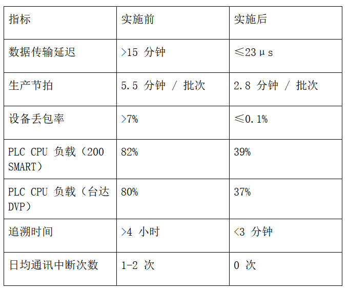

六、应用效果与前后对比
(一)实施后效果
1.生产效率与食品安全双提升:数据传输延迟降至 23μs 内,生产节拍从 5.5 分钟 / 批次缩短至 2.8 分钟 / 批次,日产能从 4 万瓶提升至 8.2 万瓶,效率提升 105%;食品安全预警功能避免杀菌不彻底风险,产品合格率从 98.5% 升至 99.98%,每月减少报废损失超 18 万元;计量偏差率从 2.3% 降至 0.2%,未再发生净含量不合格问题。
2.数据追溯全面落地:通过网关将工艺数据自动上传至工业物联网平台,食品安全问题追溯时间从 4 小时缩短至 3 分钟,实现酸奶从原料杀菌到灌装封盖的全链路追溯,顺利通过沃尔玛供应链审核;数据不可篡改功能保障电子记录合规,避免监管处罚风险。
3.通讯稳定性适配车间环境:网关耐腐蚀、抗干扰设计适配食品车间工况,连续运行 3 个月丢包率≤0.1%,通讯中断次数从 1-2 次 / 日降至 0 次,设备恢复时间从 2.5 小时缩短至 12 分钟,单日增加有效生产时间 5 小时,月增产能超 10 万瓶。
4.设备负载与安全风险降低:西门子 200 SMART PLC CPU 负载从 82% 降至 39%,台达 DVP PLC CPU 负载从 80% 降至 37%,均低于安全阈值;灌装剂量偏差控制在 ±1g 内,彻底消除计量风险,每年减少罚款与返工成本超 20 万元。
(二)效果对比表
