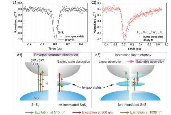

泵浦-探测实验的结论如图2所示,对比c1和c2可以发现对于原始SnS2样品,衰减曲线是对称的,表明其反饱和吸收(RSA)是一个瞬时过程,即纯粹的双光子吸收过程,在激光脉冲作用下,电子直接从价带被激发到导带,而没有涉及激发态的中间步骤。对于Li0.952SnII0.398SnIV0.563S2(锂离子插层SnS2),衰减曲线是不对称的,表明其光学非线性应归因于一个连续过程,即激发态吸收(ESA),在激光激发下,电子可能首先被激发到带隙中的缺陷态,然后进一步被激发到导带中,涉及了激发态作为中间步骤。因此通过泵浦-探测实验可以确定SnS2及其离子插层材料的RSA特性是由激发态吸收引起的。
研究团队进一步分析了缺陷调控非线性吸收过程的机理。图2(d1)描述了SnS2在不同激光激发下的非线性光学响应。原始SnS2的响应与价带到导带的直接跃迁相关,涉及双光子或三光子吸收。图2(d2)离子插层SnS2在激光激发下电子从价带到导带的跃迁过程,以及带隙缺陷态在激发态吸收中的作用。这些缺陷态在激光激发下增强了Pauli阻塞效应,导致了其在800 nm和1030 nm激光下增强的反向饱和吸收。
图2. (c1,c2) 泵浦探测曲线,(d1,d2) 缺陷调控非线性吸收过程的机理。
