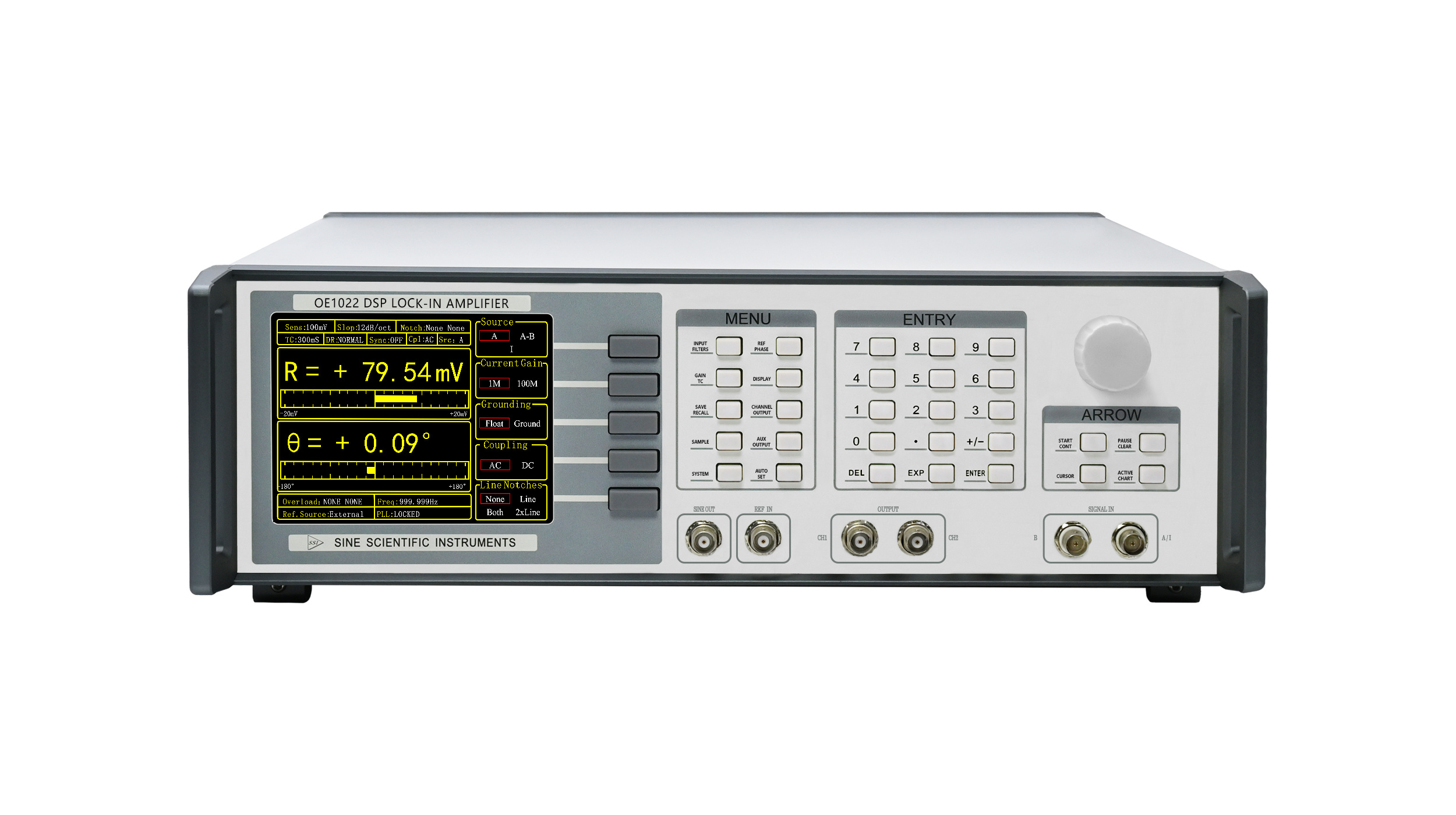

样品溶液用购自(上海泰坦)的氯化钾制备。超纯水(18.2 MW·cm 水)来自 Millipore 水净化装置。测试池装置由一根直径为 0.6 cm、长度为 18 cm 的吸管作为通道,两根直径为 0.3 mm 的穿孔银线作为输入电极,铜箔作为输出电极,硅橡胶封住毛孔。测试池固定在屏蔽箱内。信号输入由波形发生器(DG4102,普源精电)提供,正弦信号高达 20 VPP。直流输出使用模块 AD637(深圳市扬霖)和色谱数据系统(N2000,杭州亿捷)测量。示波器(DS1102E,普源精电)在此过程中检测信号强度和波形变化。为了减少背景信号的干扰,扩大增益,模块AD637替换为锁相放大器(OE1022,赛恩科仪)。蠕动泵(齐力恒流泵)配备适当的流速来驱动样品进行注射。如图1a所示,检测器的传感器装置通过连接信号单元、检测池、放大器和显示器来操作,测量氯化钾离子的浓度。 图 1b 显示了 DISODCD 的传感部分的示意图。 超纯水用于制备各种浓度梯度的氯化钾溶液。 配置时,预先将氩气通入烧杯和容量瓶中,排出内部空气,避免CO2溶解到超纯水中形成碳酸根离子,使溶液的电导率增加,从而偏离实际值。 样品应在相对密封的环境中进行测试,并快速进样,以免 CO2 溶解在空气中。
实验中,采用较大峰值电压20 V PP,初始参数条件0°同相,采用控制变量法,通过改变频率、电压、相位等参数选择合适的测量条件。 结合信号比和低浓度分辨率,以获得理想测试条件。具体优化各参数的实验结果如以下图所示
