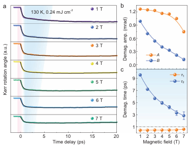

(a)在1T磁场(沿c轴)下,不同温度下测量的FGT时间分辨克尔旋转角随泵浦-探测延迟时间的变化曲线。
(b)第一类(TypeI,幅度A)和第二类(TypeII,幅度B)退磁过程的退磁幅度随温度的变化关系。
(c)第一类(τ1)和第二类(τ2)退磁过程的退磁时间随温度的变化关系。
图3.磁场对FGT退磁过程的影响。
(a)130K温度下,不同外加磁场(沿c轴)测得的FGT薄片时间分辨克尔旋转角随延迟时间的变化曲线。
(b)第一类(幅度A)和第二类(幅度B)退磁过程的退磁幅度随磁场的变化关系。
(c)第一类(τ1)和第二类(τ2)退磁过程的退磁时间随磁场的变化关系。
