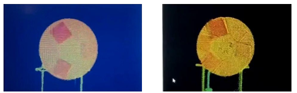

AF0130 的伪影补偿始于其全局快门技术,该技术可让传感器的所有像素同时曝光。
图 1. 左:搭载智能 iToF 的安森美 AF0130。右:竞品 iToF 传感器。
为了测试这种智能 iToF 技术的有效性,安森美开展了一项测试:使用一个装有三块不同厚度木块的旋转轮盘(木块颜色越深则厚度越大)进行成像。在竞品传感器拍摄的画面中,轮盘上始终呈现出六块木块的影像——这是传感器受环境光等因素影响,与光线发生异常作用而产生的光学错觉。相比之下,AF0130 拍摄的视频虽也存在轻微的光学错觉,但其每一帧画面中仅显示三块木块,只是木块会出现位置小幅偏移和交替闪烁换位的现象。
AF0130 拍摄的每一帧画面都更加贴近真实场景,基于这些画面生成的深度图,精度也远高于竞品。

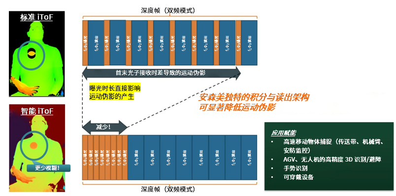

成像系统的典型帧曝光处理流程是,先将曝光数据写入存储器,然后分配时间执行读出阶段。读出阶段的任务是,将传感器采集到的像素值依次数字化并存储到存储器中。普通图像传感器被设定为曝光后立即开始读出阶段。如果传感器需要对连续八帧图像重复此过程,那么曝光间隔将过大,导致深度图各部分数据无法准确匹配。这个问题会导致图像中出现大量运动伪影,对于繁忙的城市街道或装配线传送带等实际应用场景而言,这是不可接受的。
图 2.标准 iToF 与智能 iToF 对比
AF0130 搭载的智能 iToF 技术通过先连续完成八帧曝光,再统一执行所有帧的读出操作,克服了运动伪影的难题。这一设计大大减少了运动模糊现象,显著提升了手势识别系统的可靠性,这类系统需要准确区分具有指令意义的手臂动作与模糊虚影。(各帧曝光之间仍存在微小的时间间隔,但这些间隔短到足以忽略不计。)

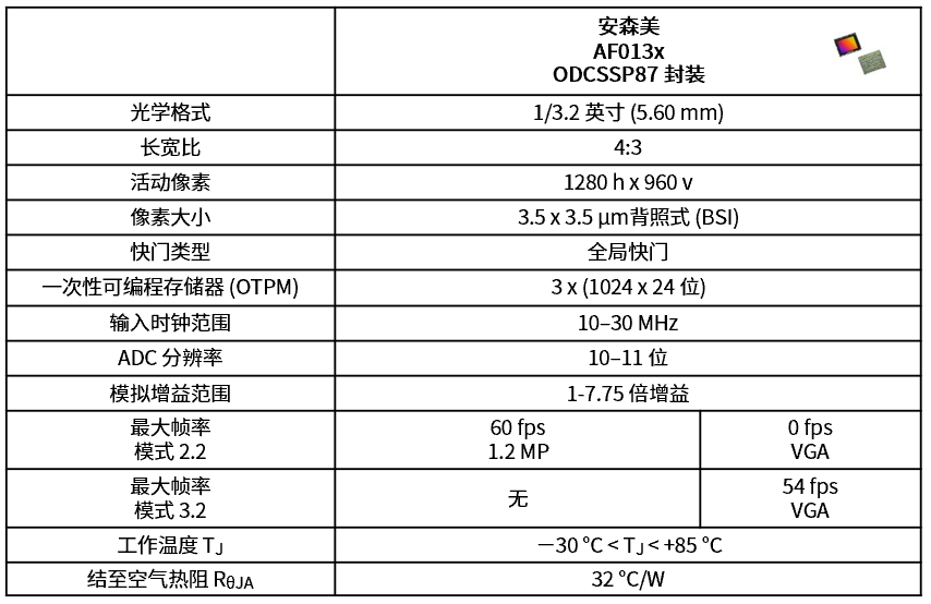

以下是 AF0130 典型曝光场景的计算过程:120 万像素传感器的标准成像帧率约为 29.97 帧/秒;在 MIPI 存储总线单通道吞吐量为 1.2 Gbps 的条件下,其最优曝光时间(首光子到末光子的响应速度)为 300 µs。存储帧中每个像素为 12 位,因此,当两条 MIPI 线路同时工作时,吞吐量应该约为 2 亿像素/秒。
表1
一张 120 万像素的图像包含 1280 x 960 个像素,因此该图像的读出耗时为 6.1 ms。Hyperlux AF0130 可在首次读出阶段开始前,将所有曝光数据存储在传感器内。相较之下,竞品传感器会在前四帧之间穿插执行三次读出操作,因此其首光子到末光子的响应速度为 0.3 ms x 4 + 6.1 ms x 3 = 19.2 ms。
