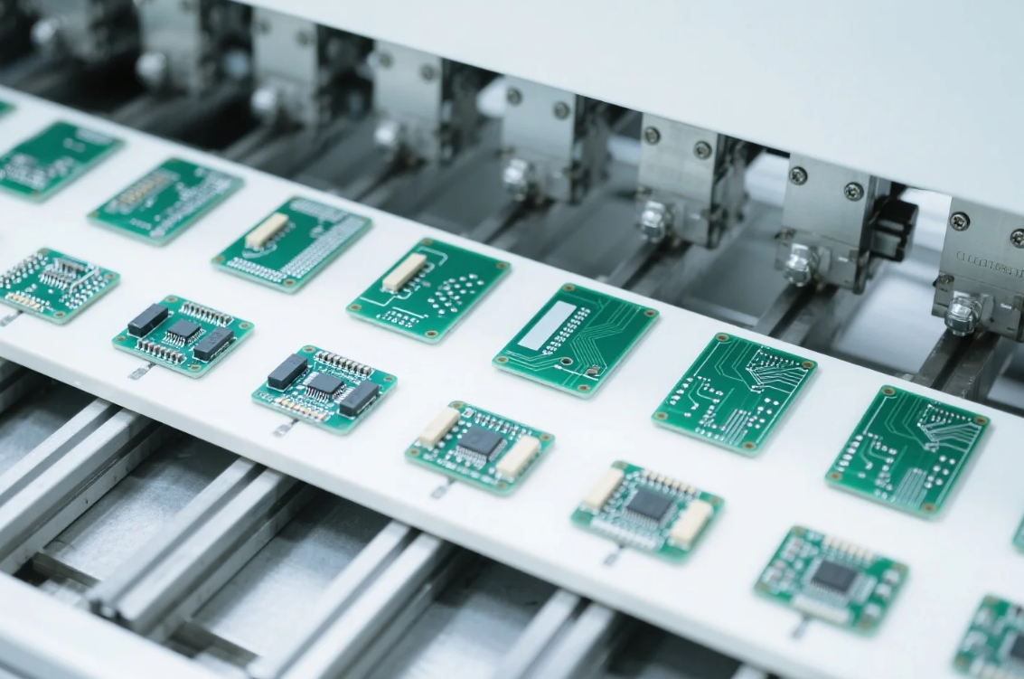

很多人在第一次接触PCB电路板时,都会注意到板子表面那些白色文字、数字和符号。有的标着“R1”“C5”,有的写着接口名称,还有的印着公司Logo与版本编号。
这些看似普通的字符,其实在PCB制造中有一个专业名称——字符丝印。
虽然它不像铜线路、芯片焊盘那样直接参与电路工作,但在实际生产、调试、组装和维修过程中,字符丝印却发挥着非常重要的作用。对于电子工程师和SMT生产人员来说,一块没有丝印的PCB,往往会让后续工作难度大幅增加。
那么,什么是PCB字符丝印?
简单来说,字符丝印就是印刷在PCB表面的标识信息层,通常位于阻焊层上方。它主要由文字、数字、元件位号、方向标记、警示符号以及品牌信息组成。
行业里通常把它称为“Silkscreen(丝印层)”或“Legend(字符层)”。
目前大多数PCB采用白色丝印油墨,因此我们最常见的是白色字符。但实际上,根据板材颜色和应用需求,也可以使用黑色、黄色甚至红色丝印。
从电子制造经验来看,字符丝印最核心的作用之一,就是帮助元器件定位。
例如在SMT贴片和插件焊接过程中,工程人员需要快速识别元件位置。如果PCB上没有“R”“C”“U”等位号标识,操作人员很难准确区分电阻电容和芯片位置。
尤其在复杂多层板中,一个PCB可能包含上千个器件。此时字符丝印不仅是“说明文字”,更像是整块板子的“地图”。
比如:
R101代表电阻
C205代表电容
U3代表IC芯片
D8代表二极管
通过这些编号,工程师可以快速对应BOM物料表和原理图,大幅提高生产效率。
在实际SMT生产中,如果丝印设计不清晰,经常会导致贴装错误。
曾有一次调试一块工业控制板时,因为丝印方向标记过小,导致操作员把一颗IC反向贴装,最终整批板返修。后来重新优化字符层后,生产错误率明显下降。
因此,一个优秀的PCB字符丝印设计,不只是“印字”,而是关系到制造效率与良率的重要环节。
