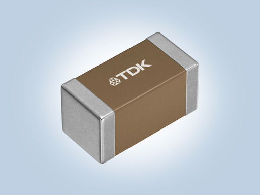

在电子设备小型化、高性能化的浪潮中,TDK 贴片电容(MLCC)作为电路中不可或缺的被动元件,凭借领先的材料技术、精密的制造工艺,成为消费电子工业控制汽车电子等领域的核心选择。今天从材料工艺、核心特性、关键技术突破、选型与可靠性四大维度,拆解 TDK 贴片电容的专业技术干货,帮大家吃透这款元件的核心逻辑。
一、核心制造工艺:纳米级技术铸就高可靠性
TDK 贴片电容的本质是积层陶瓷结构,由电介质层与内部电极交替堆叠而成,核心优势源于三大自研技术,每一步都决定电容的性能与寿命。
1. 材料技术:纳米级粉体 + 镍电极革新
电介质采用高纯度钛酸钡纳米粉体,颗粒粒径控制在亚微米级,搭配自研分散技术,让电介质层致密均匀,大幅提升介电常数与耐压稳定性。内部电极是关键突破点:早期 MLCC 多用钯、银等贵金属,成本高且量产受限。TDK 率先实现镍内部电极量产技术,在降低成本的同时,通过控制烧制气氛(氧气浓度),避免镍电极氧化,适配大规模工业生产。
2. 薄层积层技术:1000 层堆叠,厚度不及保鲜膜
TDK 可实现1000 层以上的高精度积层,单层电介质厚度仅 0.5-1μm(约为保鲜膜的 1/10、纸张的 1/100)。工艺难点在于 “对齐精度”:每层堆叠误差控制在微米级,避免层间错位导致的短路风险,这也是 TDK 小尺寸大容量电容(如 0402、0603 封装)能稳定量产的核心原因TDK Product Center。
3. 高温烧制技术:精准控温,杜绝内部缺陷
烧制环节需在1200-1300℃高温下进行,同时严格控制炉内氧气浓度(还原气氛),既保证陶瓷晶体结构致密,又防止镍电极氧化。烧制后通过端电极银镀层 + 镍锡镀层工艺,提升焊接附着力与防潮能力,避免使用中出现电极脱落、受潮失效问题。

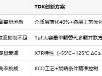

2025 年 TDK 量产的C1608X7R2A105K080AC贴片电容,堪称行业标杆,解决了 48V 电源系统小型化的核心痛点。
封装尺寸:1608(1.6×0.8×0.8mm),常规 0603 大小;
核心参数:100V/1μF,X7R 温度特性(-55℃~125℃);
技术优势:同尺寸传统 100V 电容容量仅 0.1μF,这款产品容量提升 10 倍,单颗可替代 10 颗传统电容PCB 面积缩减 70%,贴装成本降低 30%。
应用场景:48V 人工智能服务器、工业储能系统、新能源汽车电源模块,完美适配高压、小型化、高可靠性需求。
