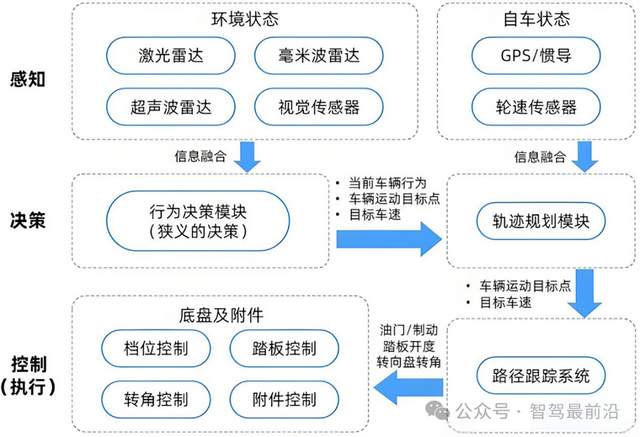

在2023年之前,行业主流方案是模块化架构,这套架构把驾驶任务拆成感知、预测、决策、规划几个独立模块,每个模块各自用模型和规则来处理。感知模块负责识别周围有什么,预测模块推断这些目标接下来会怎么动,决策和规划模块再根据规则库生成行驶路线。
这套方案的优点是每个环节可解释、可调试,但问题也很明显,系统能力的上限被规则库的完备程度锁死了。工程师能写进规则里的场景是有限的,遇到没见过的情况,系统的表现就会不稳定。此外,早期方案还高度依赖高精地图,每进入一个新城市,都需要采集地图、标注信息、针对性调参,整个流程耗时耗力。这就是行业内常说的开城成本,每多一个城市,就意味着一次新的适配工程。

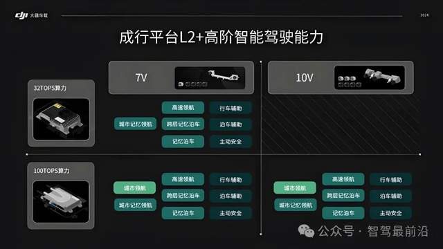

最能体现卓驭工程能力的,是它在德州仪器TDA4芯片上部署端到端网络的案例。这颗芯片的算力只有32TOPS,在行业内属于中低端水平。在行业普遍认为端到端需要高算力的背景下,卓驭通过模型压缩、算子优化和系统协同,成功在这颗芯片上跑通了端到端城市领航功能。
这一思路也延伸到了芯片平台的选择上,卓驭没有绑定单一芯片厂商,而是同时适配德州仪器TDA4、高通SA8650P/SA8775P、英伟达Thor等多个平台,算力跨度从32TOPS到1000TOPS。其中基于高通8775的单芯片舱驾一体方案,用一颗芯片同时处理智能驾驶和智能座舱任务,相比两套分离系统显著降低了硬件成本和通信延迟。这种多平台兼容的策略,让卓驭的方案能够灵活适配不同价位车型的需求。

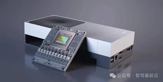

在计算平台上,卓驭推出了面向L3/L4级的双英伟达Thor芯片方案。Robotaxi车型将搭载基于双Thor芯片的三冗余L4级控制器,在架构层面预留了足够的安全备份。
