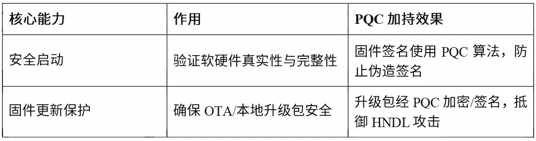

与传统信任根仅支持RSA/ECC不同,国民技术硬件信任根原生集成了CRYSTAL-Kyber、CRYSTALS-Dilithium等PQC算法IP,并支持LMS、XMSS、SPHINCS+等后量子数字签名算法,从而在两大核心能力上实现量子安全加固:

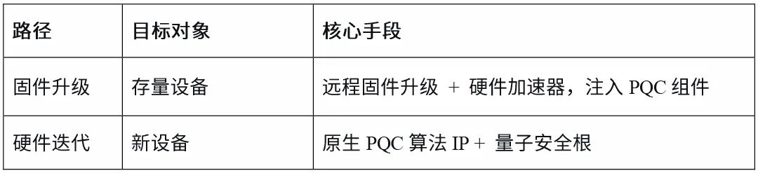

在此基础上,国民技术创新提出“固件升级 + 硬件迭代” 双轨方案,在不淘汰已有设备的前提下,逐步实现从传统密码体系向后量子密码体系的平滑迁移。
注:国民技术全系安全芯片均支持硬件密码算法加速器,新旧产品均可通过上述双轨方案获得运行时加密、认证及协议支持等安全能力。

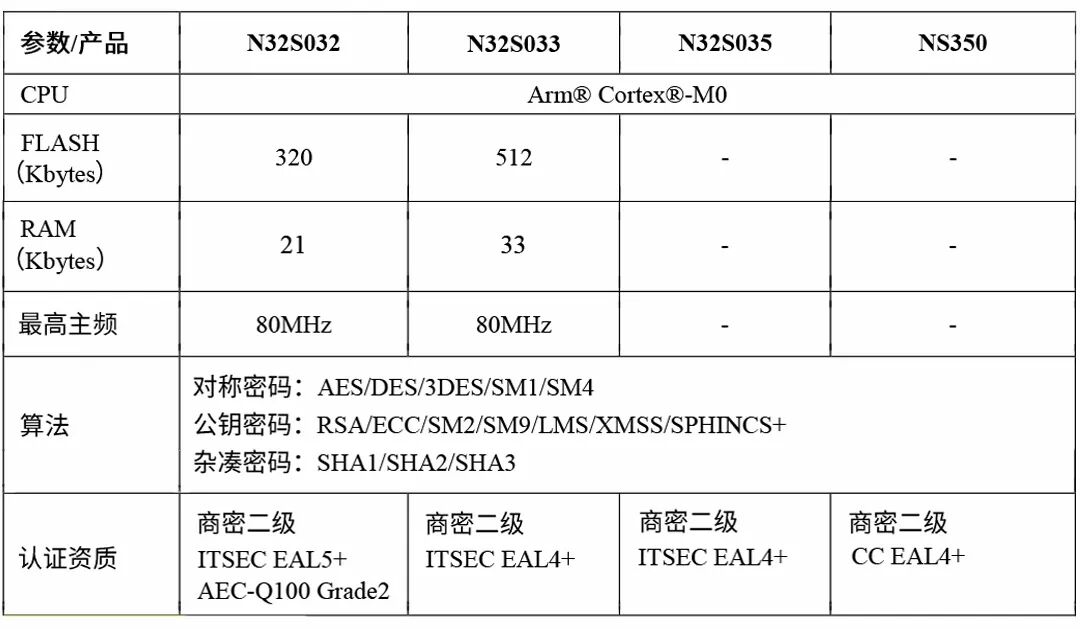

国民技术已自研CRYSTAL-Kyber(密钥封装)及CRYSTALS-Dilithium(数字签名)算法IP。
多款芯片(如N32S032、N32S033、NS350等)已原生支持PQC组件:
● 支持SHA-2/SHA-3哈希算法
● 支持LMS、XMSS、SPHINCS+等后量子数字签名算法
● 后量子密码接口库及应用接口
支持后量子密码的信任根参数概览:
