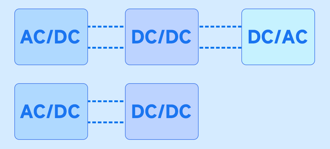

1、工作原理
固态变压器(SST)往往是通过AC/DC、DC/DC、DC/AC三级电力电子变换实现能量转换,在AI数据中心供电领域等部分场景下会只保留AC/DC、DC/DC两级变换。
▌AC/DC(输入整流级):将工频交流电整流为直流电,同时进行功率因数校正。
▌DC/DC(隔离级):在高频(10kHz-100kHz)下完成直流电压匹配和电气隔离,采用高频变压器替代传统铁芯。
▌DC/AC(输出级):将直流电逆变为所需参数的交流电。
其中DC/DC(隔离级)采用高频技术完成电压匹配,是固态变压器(SST)实现电气隔离和电压调节的核心环节,承担着能量双向流动控制、功率解耦和故障隔离等关键功能。该级电路通过高频开关技术替代传统工频变压器,实现功率密度提升5-10倍的突破性进展。

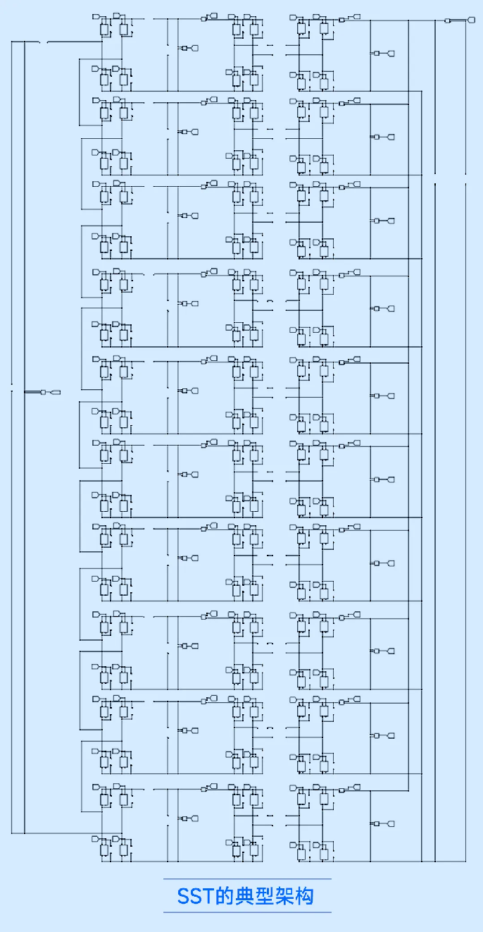

2、硬件架构

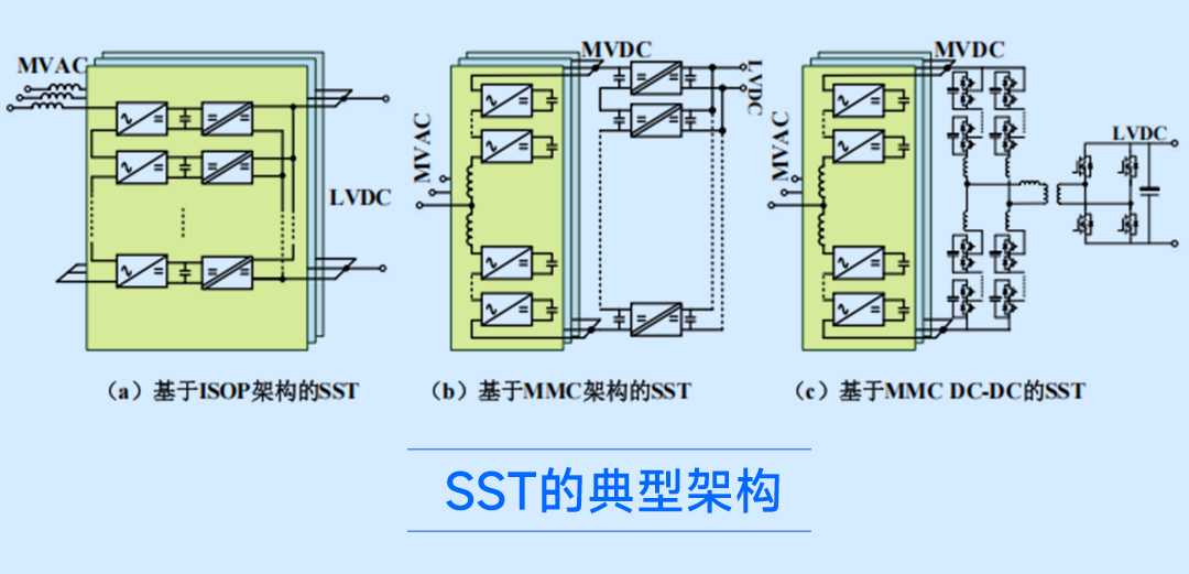

在不同的应用场景下,固态变压器(SST)的端口电压形式以及电气隔离的方式也不相同,以下为固态变压器(SST)的3种经典架构。
基于ISOP架构的SST
▷ISOP架构的核心在于化整为零,协同工作,通过将多个SST子模块的输入端串联以分担高输入电压,并将输出端并联以共同承担大电流。
▷该结构模块化程度高、具备天然冗余可靠性,显著降低了对单个功率器件的耐压要求,特别适合中压输入、低压大电流输出的应用场景,但需精确控制输入均压与输出均流。
基于MMC架构的SST
▷MMC架构是一种面向中高压、大功率交流应用的解决方案,其核心是通过大量结构相同的子模块级联来合成高质量的多电平交流波形。
▷这种架构能直接应对超高电压,输出波形谐波含量极低,电能质量卓越,并具备强大的故障穿越能力。它非常适用于柔性交流输电、高压直流输电等场景,但系统复杂度和控制难度较高。
基于MMC DC/DC架构的SST
▷MMC DC/DC架构本质上是将MMC的模块化思想应用于高压直流到低压直流的变换,可视为ISOP架构的直流升级版。它使用隔离型DC/DC变换器作为基本子模块,在输入侧串联分压,输出侧并联汇流,每个子模块自带高频电气隔离。
▷这种架构是构建未来直流电网的核心装备,在直流变换效率方面具备绝对优势,主要服务于高压直流输电、新能源直流汇集等前沿领域。

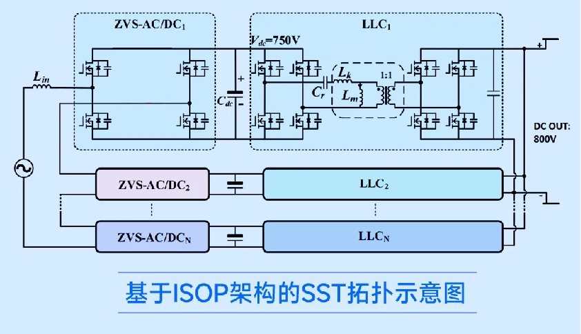

基于 ISOP 架构的固态变压器(SST)由N个相同的功率变换单元在交流侧输入串联、直流侧输出并联的方式构成。其每个功率变换单元由前级AC/DC电路和后级双向LLC电路构成,前级电路主要实现功率双向控制值和输出电压控制,后级作为高频变压器起到电气隔离的作用。

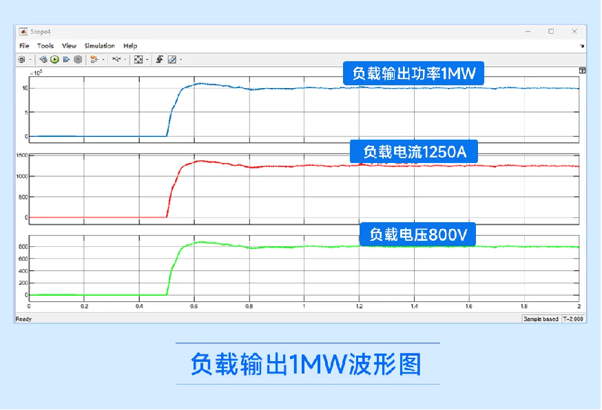

给定该拓扑的电压为10kV AC输入,800V DC输出,输出功率为1MW,串联模块数为10个,对其进行基于Matlab Simulink离线模型搭建如图。
前级控制采用移相载波控制策略,将每一个模块的载波移相90°,后级采用电压外环,电流环内环的双闭环移相控制策略。
设置负载输出1MW,波形图如下所示:

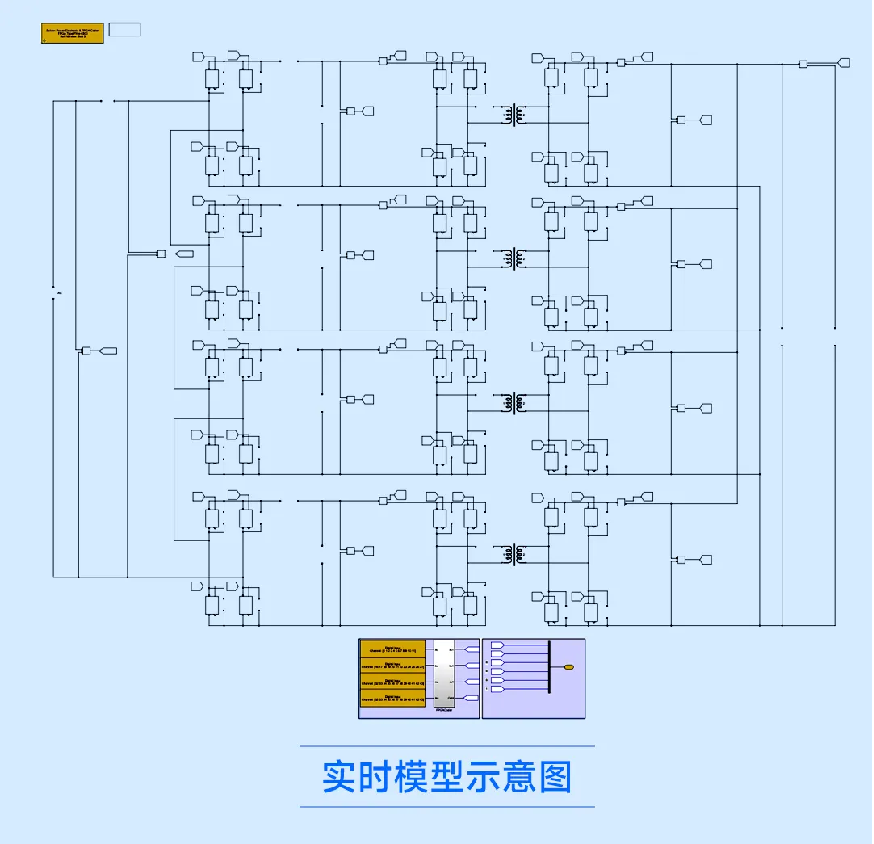

这里使用4个SST子模块级联为例(以0.4MW的ISOP架构SST拓扑搭建仿真模型),搭建实时模型如图。

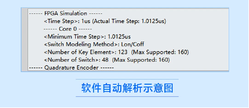

载入 EasyGo DeskSim 仿真软件,软件自动解析模型信息,如图可以看到该模型消耗了123个关键元件数,最小仿真步长为1.0125μs。

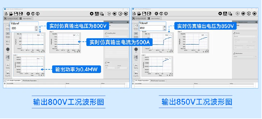

设定实时仿真电压输出为 800V,启动脉冲控制后,输出电流为500A,输出功率为0.4MW。随后将负载输出电压设定为850V,可以看到实际输出也随之正确变化。

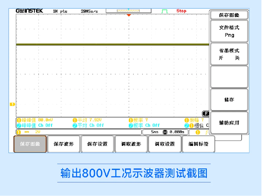

使用示波器连接仿真设备的 IO 接口,观察800V输出工况下,负载电压的实际输出值,如下所示(由于仿真器将该值缩小了100倍,因此示波器测量的理论值为8.0V)。

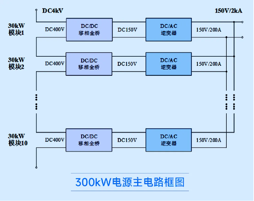

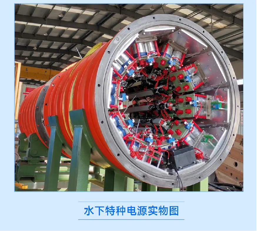

通过EasyGo半实物仿真平台的高效开发和验证,我司研制出了基于ISOP架构的大功率电源产品,并已成功应用于深海场景。
300kW 电源主电路框图如下。10个30kW模块输入串联输出并联,协同工作对最大300kW电能进行变换。输入总电压直流额定4kV,输出总电流最大2kA(交流幅值,直流平均值)。
▷单模块采用2级电能变换。第1级采用移相全桥电路将DC400V变换成DC150V,并保持稳定输出;第2级采用DC/AC逆变电路输出指定的电流波形。
▷单模块的移相全桥电路独立运行。始终输出DC200V的电压,为各自模块的后级逆变电路提供稳定的电压输入。移相全桥输入电容两端接硬件均压电路,自动根据输入电容电压高低均衡输入电压。
▷10个模块的逆变电路由主控板控制协同运行。主控板对10个模块的输入电压均压并产生各模块输出电流的指令,各模块逆变器控制输出电流跟踪指令,最终通过控制模块输出电流实现模块输入电压的均衡控制。
