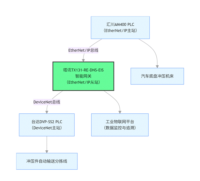

三、系统结构拓扑图

采用塔讯智能网关构建“双主站-单网关”通讯架构:网关EtherNet/IP侧作为汇川PLC的从站,实时采集冲压完成信号(M300)、模具定位坐标(D400-D403)、冲压压力值(D404);DeviceNet侧作为台达PLC的从站,将采集到的冲压数据传输至台达PLC,同时接收台达 PLC反馈的输送线运行状态(M500)、工件到位信号(X20),实现双向数据实时交互,替代传统继电器联锁方式。

硬件部署:网关EtherNet/IP侧通过超五类屏蔽网线接入汇川PLC的EtherNet/IP总线(设置IP地址与汇川PLC同网段,子网掩码匹配),DeviceNet侧通过双绞屏蔽线连接台达PLC(终端电阻120Ω,波特率设为250kbps),网关安装于冲压机床旁专用控制柜内,采用防震支架固定,避免设备振动影响接线稳定性。
参数配置:使用塔讯网关配置软件建立数据映射表 ——汇川PLC的冲压完成信号(M300)、模具定位数据(D400-D403)映射至网关 EtherNet/IP输入区;台达PLC的输送线状态(M500)、工件到位信号(X20)映射至网关DeviceNet输入区,设置数据更新周期为 1ms,启用“数据校验”功能确保传输准确性。
