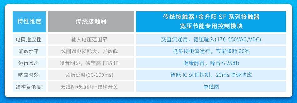

01极速响应 安全节能
内置自研IC,可实现20ms极速关断(比传统产品提速75%),高效灭弧延长电气寿命;
智能IC精准调节,降低吸持电流,节能降耗60%;
内置EMC/浪涌防护,全面提升系统安全。

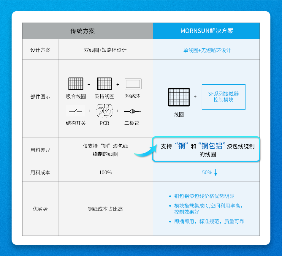

02降本增效 灵活兼容
支持单线圈无短路环设计,有效降低物料成本50%;
支持“铜包铝”方案成本优化,灵活应对市场变化;
170-550VAC&DC通用电压输入,适配全球电网标准;
即插即用,兼容市面多款接触器型号。
03静音耐温 品质可靠
噪音≤25db,人耳不可感知,适用医疗、办公等静音场景;
支持1200次/小时空载开关机操作频率,满足严苛工业场景需求;
支持-40℃ to 70℃宽温域运行,耐候性强。

支持“单线圈无短路环”和“铜包铝”设计

三、性能对照表
