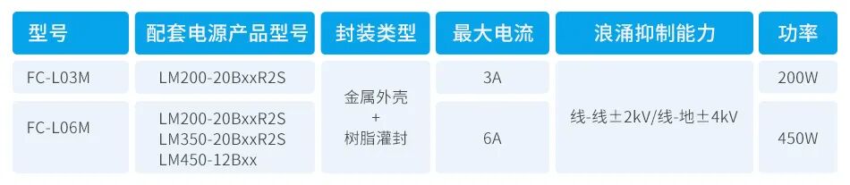

1)宽电压范围 高兼容性
FC-LxxM系列宽压金属滤波器支持85–305VAC/120–430VDC的超宽输入电压范围,并且有工作电流为3A或6A的产品可供选型。
其宽压设计能兼容该电压和电流范围内的所有电源产品,有效提升系统构建的灵活性,适应更广泛的应用场景。

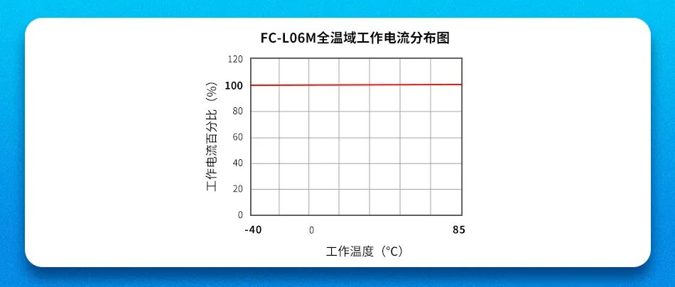

2)宽温域满载 超强电磁屏蔽
FC-LxxM系列宽压金属滤波器采用优质金属外壳设计,能显著增强产品的机械防护性,有助于提升内部结构的散热效果,支持在-40℃至+85℃的宽温域范围内满载运行,确保本产品在恶劣的温度环境下高效运行。

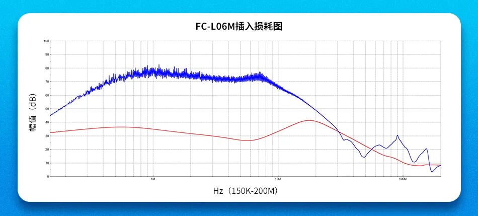

3)高插入损耗 性能可靠
为应对电源电路带来的共模与差模干扰,FC-LxxM系列宽压金属滤波器采用一阶滤波架构,可实现高达40dB的共模干扰抑制&70dB的差模干扰抑制,能够显著衰减噪声,提升系统抗干扰性,保障设备在复杂电磁环境中可靠运行。

·插入损耗:
CM>40dB@20MHz;DM>70dB@1MHz
