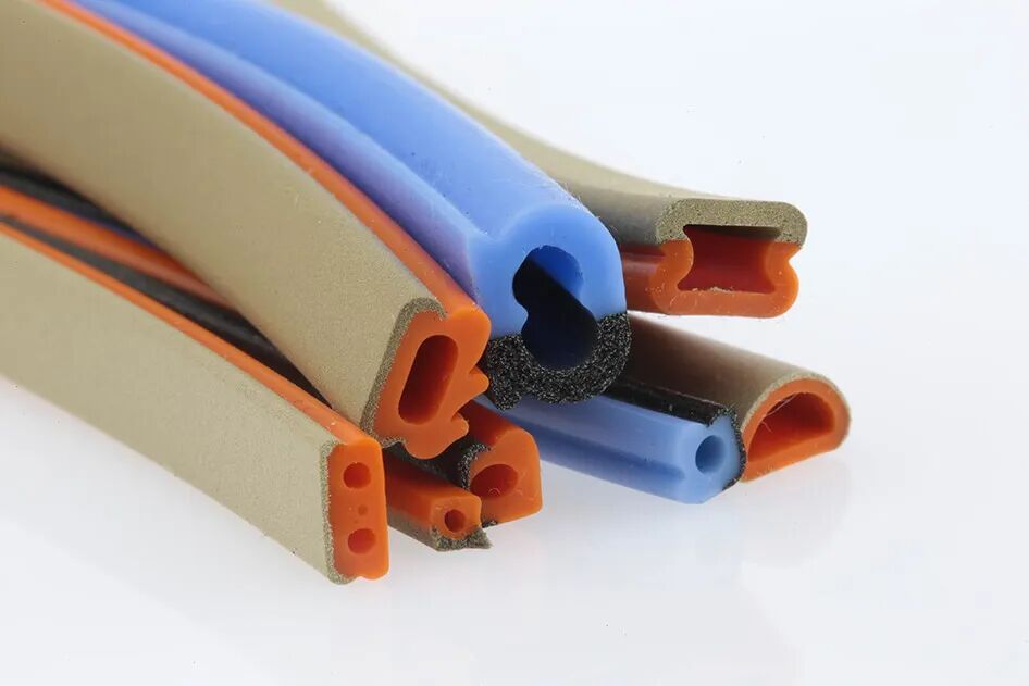

在现代电子设备和新能源系统中,电磁干扰(EMI)和密封失效是两大核心痛点。无论是5G基站壳体接缝的电磁泄漏,还是新能源汽车电池包内部因环境侵蚀导致的性能衰减,都直接关系到设备的长期可靠性与安全性。导电硅胶作为一种兼具导电与密封双重功能的关键材料,其表面处理方案的优劣,直接决定了最终产品的性能边界。今天,我们就从最务实的角度,用量化数据拆解导电硅胶在严苛工况下的真实表现。
一、量化工况参数:定义严苛环境的性能边界
评估任何材料的可靠性,首先要明确其工作环境的极限。对于导电硅胶而言,其性能必须通过几个核心参数来精确量化。
温度:工作环境可能从北方的极寒(-40℃)跨越到设备内部的持续高温(150℃以上)。例如,在5G基站中,靠近功率器件的部位甚至需要短期耐受200℃的峰值温度。材料必须在如此宽的温度范围内保持稳定的导电与机械性能。
应力:导电硅胶需要在一定压缩力下才能形成稳定的导电通路。通常,片材的最佳压缩量在7%~15%,而实心圆形或D形衬垫则在12%~30%。这个范围既要保证良好电接触,又要避免过压导致永久变形。
介质:设备可能长期暴露于潮湿(85%RH以上)、盐雾、臭氧、紫外线辐射,以及汽车舱内可能接触的油污、清洁剂等化学介质中。材料的耐化学腐蚀能力至关重要。
交变次数:这直接关联到产品的疲劳寿命。工业级应用通常要求材料在-40℃到125℃的高低温循环测试中,能稳定承受1000次以上的循环而不失效,以满足主机厂对动力电池系统长达8年或15万公里的质保要求。
