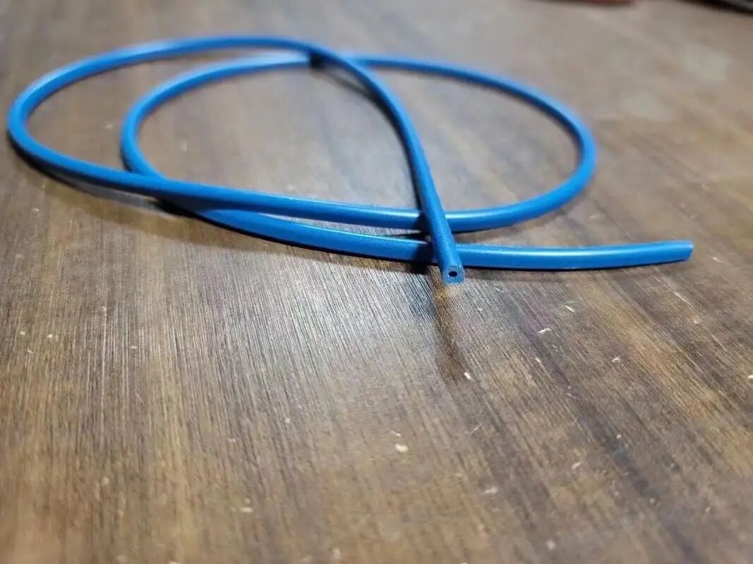

在现代电子设备,尤其是5G基站这类高精度通信设施中,壳体接缝处往往面临两个看似矛盾却又必须同时解决的难题:既要有效屏蔽电磁干扰,防止信号泄漏影响周边设备,又要确保长期的环境密封,抵御雨水、灰尘等外界侵蚀。传统单一功能的材料往往顾此失彼,而导电硅胶密封条的出现,恰好为这一痛点提供了集成化的解决方案。
一、那些必须量化的工况参数,以及背后的实测数据
先说说实际应用环境有多苛刻。以户外5G基站为例,它可能经历北方的严寒和南方的酷暑,所以材料的工作温度范围必须足够宽。根据行业标准,硅橡胶基材的导电密封条通常能在-55°C到+160°C的区间内稳定工作,部分产品短期耐受温度甚至更高。这可不是随便说的,而是基于大量热老化测试得出的结论。
除了温度,持续的机械应力也是一个考验。设备在运输、安装和使用中难免振动,密封条需要被压缩在法兰面之间,既要形成有效密封接触,又不能因为过度压缩而永久变形。实测数据显示,优质的导电硅胶条在70小时、100°C条件下的压缩永久变形率可以控制在较低水平,比如不超过45%,这意味着它能在长期受压后依然保持良好的回弹性和密封性。
至于介质适应性,沿海地区的盐雾、工业区的酸碱气氛,都会对材料造成腐蚀。导电硅胶条在这方面表现如何呢?通过盐雾试验和温湿度循环测试来看,其表面电阻率的变化通常被控制在一个很小的范围内,比如从初始的小于0.03 Ω/□,在测试后仍能保持稳定,这保证了其在恶劣环境下的导电可靠性。
二、拆解它的物理化学性能:不止是“导电”和“密封”那么简单
导电硅胶条的核心,在于将导电功能与弹性密封体合二为一。它的导电性并非来自硅胶本身,而是依靠均匀分散在硅橡胶基体中的导电颗粒,比如镀银玻璃微珠、镀银铝粉、镍碳复合材料等。这些颗粒在材料内部形成三维的导电网络,当密封条被压缩时,这些网络紧密接触,建立起稳定的低电阻通路。
而它的密封能力,则根植于硅橡胶优异的弹性。硅橡胶分子链柔顺,玻璃化转变温度低,因此在很宽的温度范围内都能保持高弹性。通过合理的截面形状设计(如D形、P形、矩形)和硬度控制(邵氏A硬度常见在65±5或75±5),它可以填充不同形状和公差的缝隙,实现气密和水密。
更关键的是两者的协同。导电颗粒的加入不能显著牺牲硅胶的弹性,而硅胶的压缩形变又必须保证导电网络的持续接触。这需要对填料种类、粒径、含量以及硅胶的交联密度进行精细的平衡。从实测的屏蔽效能来看,在100MHz到10GHz的宽频范围内,屏蔽效能达到60dB至120dB是常见水平,足以应对大多数电子设备的电磁兼容要求。
三、成型制造工艺:如何把一堆原料变成可靠的零件
别看它只是一条“胶条”,制造过程却颇有讲究。主流的成型工艺有两种:模压和挤出。模压就像做月饼,把混炼好的胶料放入特定形状的模具中,经过加热加压硫化成型。这种方法适合制造结构相对复杂、带有多层或嵌件的零件,或者需要切成特定形状的垫片。
挤出工艺则像挤面条,胶料在挤出机中通过特定形状的口模,连续不断地被挤出,再经过硫化定型。这种方法效率高,适合生产长尺寸的密封条,截面形状可以是圆形、方形、D形等多种。无论是模压还是挤出,硫化工艺(温度、时间、压力)的控制都至关重要,它直接决定了最终产品的物理机械性能和尺寸稳定性。
为了优化性能或降低成本,还有一些特殊的工艺。比如“双色”共挤或共模压,可以在导电区域使用含导电填料的胶料,在非导电或密封主体区域使用普通硅胶,这样既能保证关键部位的导电性能,又能降低整体材料成本。另一种是表面喷涂导电涂层(如纯银涂料),这能在保证基体弹性的同时,在表面获得极高的导电性和屏蔽效能,特别适合对表面导电性要求极高的应用。
四、市场在说什么?趋势指向哪里?
市场数据是最有说服力的。行业分析显示,全球导电硅胶的市场规模在2025年预计已达到约94.6亿美元,并且未来几年仍将保持约10.1%的年复合增长率。亚太地区是最大的市场,占比超过34%,这与中国作为全球电子制造和新能源汽车产业中心的地位密不可分。
应用领域也在不断拓宽。早些年它主要用在一些军品或高要求的工业电子设备上。如今,5G基站的天线罩和滤波器壳体、新能源汽车的电池包与电机控制器、高端医疗设备的接口、甚至消费电子产品的防水接地,都成了它的用武之地。背后的驱动力很清晰:设备集成度越来越高,电磁环境越来越复杂,对可靠性的要求也日益严苛。
未来的趋势,可以概括为“更高、更宽、更绿”。“更高”是指屏蔽效能要求更高,工作温度范围更广;“更宽”是指屏蔽频段向毫米波扩展,以适应5G乃至未来6G通信的需求;“更绿”则是指环保要求,比如无卤素、低挥发性有机物等。这要求材料配方和工艺持续创新。
五、从实验室到现场:交付可靠性与技术支持同样关键
对于工程师而言,一个材料参数漂亮只是第一步,能否稳定批量生产、能否针对特定应用进行优化、出现问题时能否得到快速支持,同样重要。这就涉及到生产企业的综合能力。
以杭州新材料有限公司在相关领域的技术积累为例,其价值不仅在于能提供符合MIL-G-83528等标准的产品,更在于能理解客户的真实工况。比如,客户设备壳体的公差范围是多少?安装时的压缩量设计是否合理?预期的环境介质是什么?这些因素都会影响最终的选择。
可靠的产品交付建立在从原料检验、过程控制到成品测试的全链条质量管理之上。而真正的技术支持,往往体现在产品选型阶段就能介入,帮助客户避免设计缺陷;在试产阶段提供工艺指导;甚至在售后阶段,能对失效件进行分析,找到根本原因。这种贯穿产品全生命周期的协作,才是将材料性能转化为设备可靠性的真正保障。
说到底,导电硅胶密封条早已超越了一个简单配件的范畴。它是电子设备应对复杂电磁环境和严苛自然环境的“守门员”,是连接设计与现实、性能与可靠性的关键一环。随着智能化、无线化浪潮的推进,它的角色只会越来越重要。
