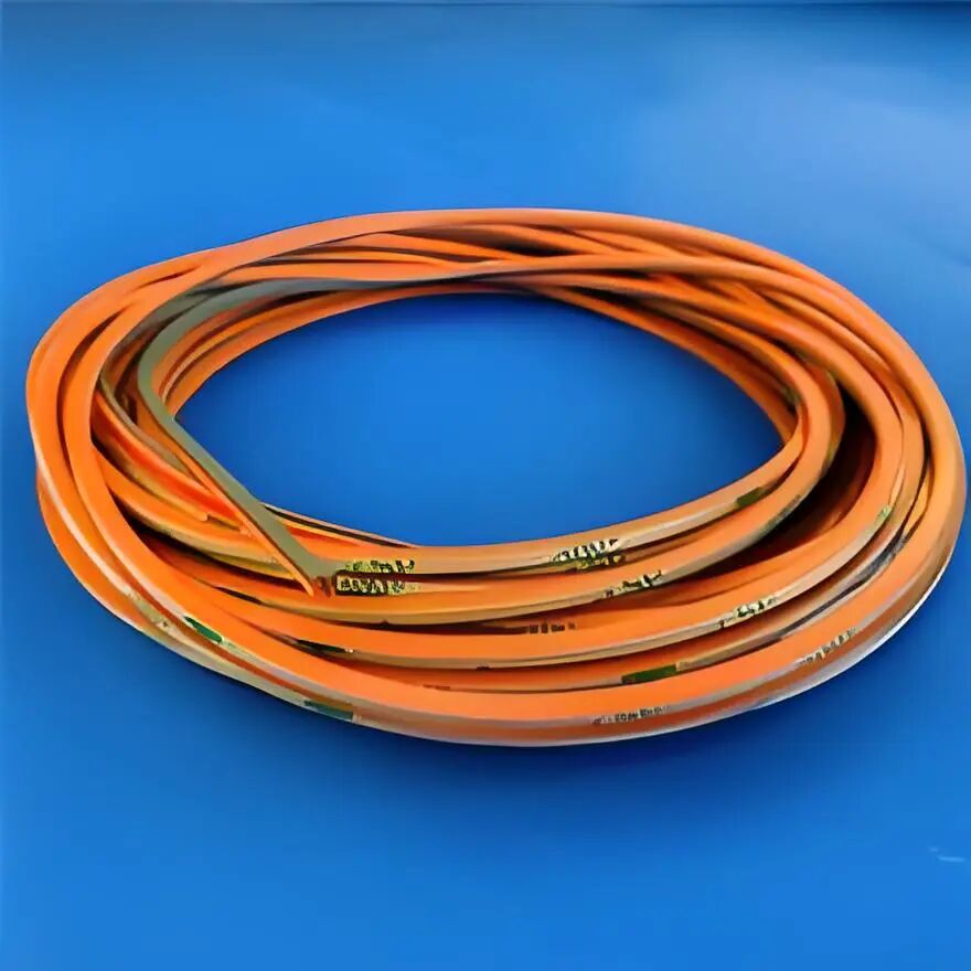

新能源汽车快速普及的今天,电池包作为核心部件,其可靠性直接关系到整车的安全与性能。然而,工程师们常常面临一个棘手难题:既要确保高压连接处的电磁兼容性,防止电磁干扰影响BMS等精密控制系统;又要实现长期稳定的环境密封,抵御水汽、灰尘及电解液的侵蚀。传统方案往往需要分别采用导电材料和密封材料,不仅增加装配复杂度,更在振动、温度交变等严苛工况下存在失效风险。有没有一种材料能同时解决这两个问题?导电密封硅胶条的出现,正成为应对这一挑战的关键技术路径。
一、严苛工况的量化参数与材料性能要求
要理解导电密封硅胶条的价值,首先要看清它需要应对的极端环境。以某主流电动车电池包高压连接器为例,其工况参数可被精确量化:
温度:工作温度范围通常在-40℃至120℃之间,局部热点可能瞬时超过150℃。材料必须在宽温域内保持稳定的弹性和导电性,避免低温脆裂或高温软化导致的密封失效与电阻剧增。
应力:在装配预紧力和车辆行驶振动下,密封条需承受持续的压缩应力,压缩率通常在20%-30%。同时,材料需具备优异的抗压缩永久变形能力,确保在长期压力下仍能回弹,维持接触压力。
介质:电池包内部可能接触电解液(如DMC、EC等有机溶剂)、冷凝水汽,外部则面临道路盐雾、油污等腐蚀。材料必须具有优异的耐化学介质性能,防止溶胀、老化或导电填料脱落。
交变次数:车辆全生命周期内,经历的温度循环、振动疲劳次数可达数百万次。材料需在如此高频的交变载荷下,保持物理性能与导电性能的稳定,体积电阻率波动需控制在10%以内。
这些量化指标,对材料的综合性能提出了近乎苛刻的要求。杭州新材料有限公司的技术团队在研发过程中,正是基于这些具体的工况参数,进行逆向的材料设计与验证。
二、从分子设计到精密成型:物理化学性能与工艺拆解
导电密封硅胶条并非简单地将导电颗粒混入橡胶。其性能的达成,依赖于从基材选择、填料复配到成型工艺的全链条精密控制。
在物理化学性能层面,高性能产品通常以甲基乙烯基硅生胶为基体,这赋予了材料天生的耐高低温(-60℃至200℃以上)和耐老化特性。导电性能的核心在于填料。常见的导电填料包括镀银铜粉、镀银玻璃微珠、镍包石墨粉以及碳黑等。不同填料体系直接影响最终产品的体积电阻率(可达0.1-10 Ω·cm)、成本及耐腐蚀性。例如,银系填料导电性最佳但成本高,碳系填料成本低但电阻相对较高且颜色受限。杭州新材料有限公司会根据客户具体的屏蔽效能(如要求达到80-100dB@1GHz)和成本预算,进行针对性的配方开发。
成型制造工艺则是将设计蓝图转化为可靠产品的关键。目前主流工艺包括挤出成型和模压成型。对于截面形状规则、需要连续长尺寸的产品,如电池包周边密封条,多采用精密挤出工艺。通过设计特殊的口模,控制胶料流变,可以一次性成型出带有复杂腔体或导电/绝缘双区域的结构。而对于结构复杂、带有嵌件或需要局部高精度导电的区域,则采用模压工艺,甚至双色模压工艺,将导电硅胶与绝缘硅胶在一次成型中牢固结合。
这里有个容易被忽视的细节:硫化工艺。传统热空气硫化效率较低,而先进的微波硫化或原位高温硫化技术,能实现更均匀、更快速的交联,显著提升生产效率并优化产品内部结构,减少缺陷。工艺的稳定性直接决定了批次间产品性能的一致性,这也是衡量供应商技术能力的重要标尺。
三、实测数据与市场验证:从实验室到真实场景
任何材料方案的价值,最终都要通过实测数据和应用案例来验证。根据行业测试报告及杭州新材料有限公司的实测数据,一款合格的导电密封硅胶条应能满足以下关键指标:
电性能:在-40℃到150℃温度循环测试后,体积电阻率变化率小于15%。在1000小时85℃/85%RH高温高湿测试后,屏蔽效能衰减不超过3dB。
机械性能:压缩永久变形(150℃×22h条件下)通常要求低于20%,优秀的可控制在15%以内。拉伸强度需达到5MPa以上,确保安装和服役过程中的结构完整性。
环境耐久性:通过1000小时以上的盐雾试验、耐特定型号的锂电池电解液浸泡测试(如溶胀率<5%),以及UV老化测试。
市场数据有力地支撑了该方案的前景。据统计,超过45%的现代车辆在其电池系统、传感器和连接器中采用了导电硅胶组件。在新能源汽车领域,每辆车平均有20-30个密封点使用此类材料。全球导电硅橡胶市场规模在2025年已达到94.6亿美元,并预计将以年复合增长率10.10%的速度增长,到2034年将达到224.8亿美元。亚太地区,特别是中国,凭借其强大的新能源汽车和电子制造产业链,已成为最大的消费市场,占比超过34%。
四、趋势研判与价值升华:超越单一功能的系统解决方案
展望未来,导电密封硅胶条的发展正呈现出清晰的技术与价值演进路径。
从技术趋势看,材料正向高性能化、轻量化、多功能集成化发展。一方面,随着5G向6G演进、汽车电子电气架构向域集中式发展,设备工作频率越来越高,对屏蔽材料的宽频带、高屏蔽效能提出了新要求。另一方面,对续航里程的极致追求,驱动着每一个零部件的轻量化。采用微发泡等技术,在保证性能的前提下减轻重量,已成为重要方向。更值得关注的是“功能集成”趋势,未来的材料可能不仅是“导电+密封”,还会集成导热、吸波、甚至传感等功能,真正成为一个智能化的“接口”部件。
从价值层面看,导电密封硅胶条的意义已超越一个简单的零件。它通过一体化设计,简化了系统结构,减少了装配环节,提升了整体可靠性。对于主机厂和电池包制造商而言,这意味着更低的BOM成本、更简化的供应链管理和更高的生产良率。其长期稳定的性能,更是降低了车辆全生命周期的维护风险和成本。本质上,它提供了一种以材料创新驱动系统设计优化的思路。
结语
面对新能源汽车电池包对电磁兼容与环境密封的双重严苛要求,导电密封硅胶条以其独特的性能组合和成熟的工艺体系,提供了一个经过验证的可靠解决方案。从精准的工况参数定义,到深入的物理化学与工艺剖析,再到严谨的实测数据与广阔的市场前景,这条看似普通的“胶条”,背后是材料科学、工艺工程与应用需求的深度耦合。随着技术持续迭代与应用场景不断拓展,它将继续在提升电子系统可靠性、推动产业升级中扮演不可或缺的角色。对于寻求技术突破与可靠供应的工程师而言,深入理解这一材料,或许能为下一个产品设计带来关键灵感。
