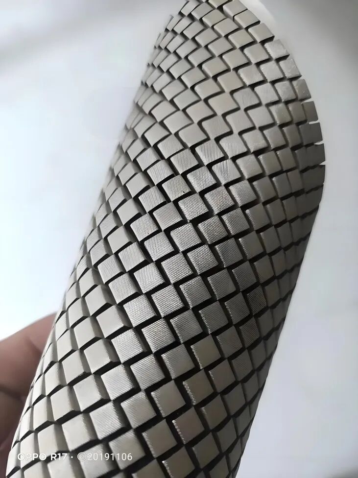

成型制造工艺则是将材料性能转化为可靠产品的关键。以杭州海合新材料有限公司的实践为例,其工艺涵盖了从原材料到成品的精密控制。首先是基材成型,通过辐射交联与高温发泡形成均匀的泡棉结构,密度范围精确控制以适应不同压缩力需求。接着是精密包裹,采用导电压敏胶将导电布与泡棉芯材粘接,经预热初粘(80-100℃)和高温压制(120-150℃)完成复合,确保界面无分层、无脱屑。最后是精密模切,采用圆刀/平刀模具加工,最小尺寸可达1.2mm×1.2mm,公差控制在±0.1mm,以满足现代电子设备日益精密的装配要求。
