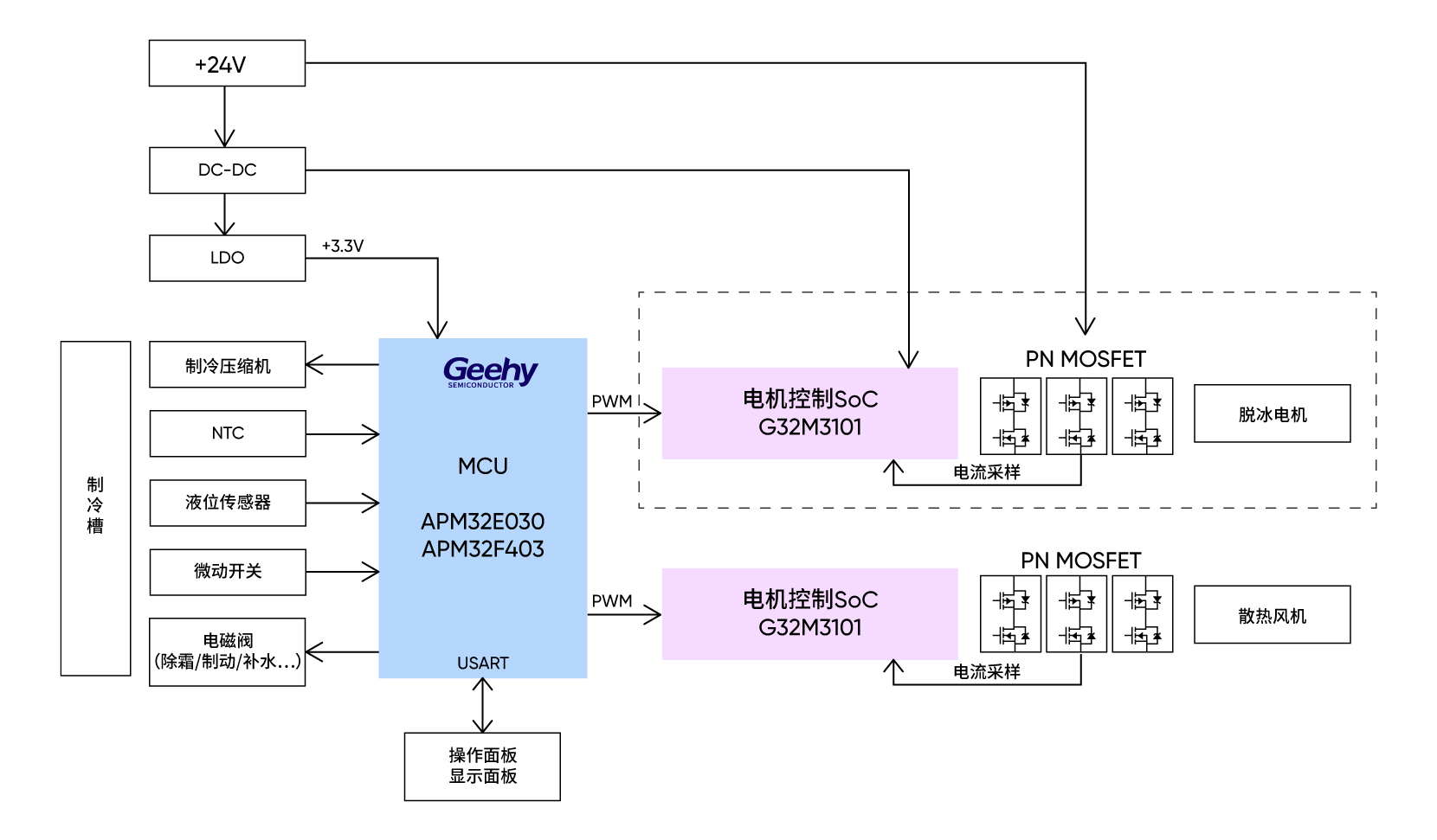

应用框图
针对制冰机主控芯片,极海提供了 极具竞争力的MCU产品矩阵 。凭借 卓越的抗干扰性能与工业级品质 ,能够有效面对复杂电磁环境的严苛考验,同时,极海提供成熟完善的开发生态与丰富的底层例程,助力客户大幅缩短研发周期,实现产品快速上市。针对不同细分市场,极海提供以下主控方案:
l 家用制冰机主控MCU:
采用 APM32E030基础拓展型MCU ,搭载Cortex-M0+内核,工作主频72MHz,内置64KB Flash、8KB SRAM;HBM达到±4kV,ESD抗干扰能力更强、电磁环境容忍度更高,工作温度范围-40℃~85℃/105℃,可有效保障芯片在复杂环境中稳定运行。
l 商用制冰机主控MCU:
采用 APM32F403高性价比MCU ,搭载Cortex-M4F内核,工作主频120MHz,内置128KB Flash、32KB SRAM,支持单精度FPU和2个DMA单元,12个数据流,具备优异的运算性能,有效提高算法处理速度。
