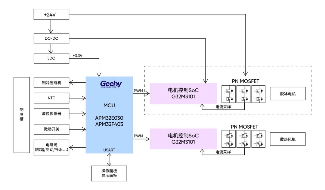

应用框图:
针对制冰机主控芯片,极海提供了极具竞争力的MCU产品矩阵。凭借卓越的抗干扰性能与工业级品质,能够有效面对复杂电磁环境的严苛考验,同时,极海提供成熟完善的开发生态与丰富的底层例程,助力客户大幅缩短研发周期,实现产品快速上市。针对不同细分市场,极海提供以下主控方案:
