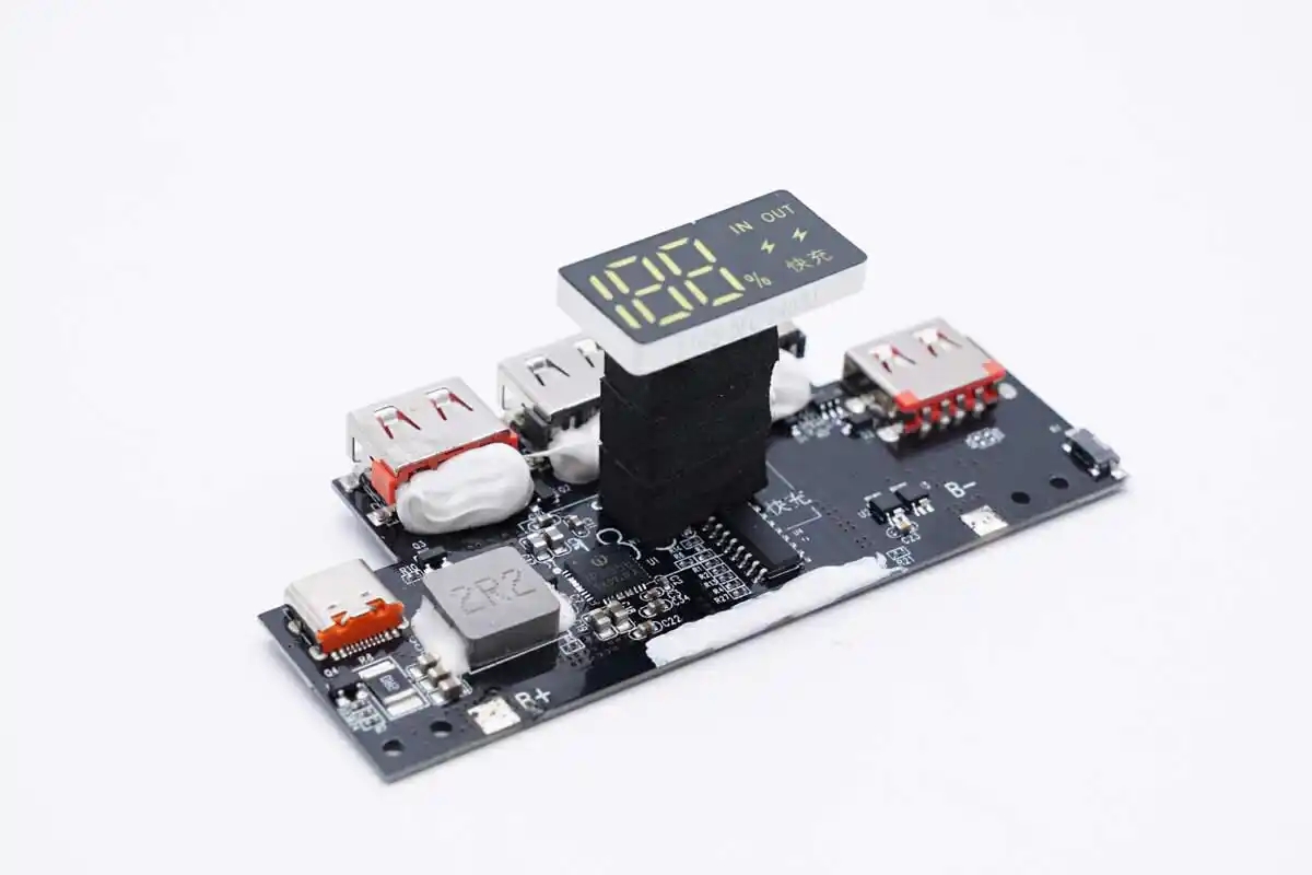

英集芯IP5387是一款专为新国标移动电源,充电宝等方案设计的移动电源管理芯片,集成PD3.2等主流快充协议,支持140W功率充放电。1到6节串联锂电池配置。提供USB-C×3输入输出、USB-C/A×1输出等多种接口组合,任意单口均可独立快充。通过新国标合规,内置实时时钟、异常监测 / 存储、满充调压、故障锁定。内置32位MCU,1路双向升降压PWM和4路路径管驱动。采用QFN52封装,体积小巧,尺寸紧凑,便于集成,降低BOM成本。
一、精准定位:覆盖单串至多串的新国标场景需求
IP5387是英集芯推出的1~6节串联电池兼容、支持140W大功率移动电源SoC,集升降压驱动与多协议快充于一体,单芯片即可实现大功率多口新国标移动电源及便携式储能方案。这款芯片并非仅适用于单一产品形态,而是覆盖了从单串33W到多串140W的多种供电场景需求,可广泛适配新国标移动电源、便携式储能电源、手机和平板电脑快充供电,以及电动工具电池包供电系统等应用领域。
二、多协议兼容:打破快充壁垒的钥匙
快充协议的兼容性直接决定了移动电源产品的适用范围。过去,不同品牌的手机和平板往往采用各自的快充标准——例如华为的SCP/FCP、三星的AFC、高通的QC系列以及PD快充协议——这给用户带来了极大的不便。IP5387在协议支持方面做到了广泛兼容:其输入和输出端均支持PD3.2、UFCS、FCP、AFC、SCP等主流快充协议,输出端还额外兼容QC2.0、QC3.0和QC3+协议。芯片集成了USB Power Delivery(PD3.2)协议,支持两路独立的PD3.2输入输出,并良好兼容BC1.2协议及苹果、三星等主流品牌手机的充电需求。这意味着,无论是搭载UFCS融合快充协议的安卓手机,还是支持PD快充的笔记本电脑或平板,搭载IP5387的移动电源都能自动识别设备协议,快速匹配合适的快充方案,实现即插即快充,无需区分接口类型。
三、多接口设计:满足多设备同时供电的刚性需求
在多设备协同作业日益普遍的时代,用户常常面临出门需要为手机、平板、耳机甚至笔记本电脑同时供电的场景。然而,传统移动电源的快充接口通常只有一个,多个设备只能排队等候充电。IP5387凭借三路VBUS接口(均可灵活配置为USB-C输入输出或USB-A输出)外加一路VOUT接口(支持USB-C线缆输出或USB-A输出)的设计,有效改善了传统方案单接口的局限性。每个接口均支持快充功能,用户可同时为多台设备充电,且均可享受快充体验,无论是日常通勤、户外出行还是办公场景,都能便捷满足多设备供电需求。
四、高功率核心:双向140W高效充放电
功率能力是衡量移动电源性能的重要指标之一。IP5387的输入和输出功率均可达到140W,采用高效率同步升降压开关架构。充电方面,芯片具备充电电流自适应功能,可根据输入电压自动调节充电电流,智能识别充电协议,有效缩短移动电源自身的充电时间;电池充满电压可在4V~26.4V范围内以10mV/step精准调节,支持1~6节串联电池组,适配不同容量和电压需求的移动电源设计。放电方面同样达到140W,支持125mV/2A线补功能,可为设备提供稳定的电力输出,降低电压波动对设备的影响,提升充电稳定性。
五、高集成度:单芯片方案有效简化设计
在芯片设计领域,集成度不仅关乎成本,还影响产品的可靠性和开发周期。IP5387通过高度集成化的设计,实现了BOM(物料清单)的精简:芯片集成了1路双向升降压PWM控制驱动和4路路径NMOS控制驱动,内置32位MCU、6KB RAM和128KB FLASH,同时配备14bit ADC高精度库仑电量计,支持1灯、2灯、4灯LED电量显示和188数码管电量显示。这种“单芯片实现充放电、协议、保护与显示”的方案,有效减小了整体方案的PCB面积,降低了BOM成本,也为厂商的快速量产和产品迭代提供了便利。
六、多重安全保障:满足新国标合规要求
随着国家对移动电源产品质量安全要求的不断提高,满足新国标已成为产品上市的必要条件。IP5387在安全防护方面设计了全面的保护机制:涵盖输入过压和欠压保护、输出过流、过压和短路保护、电池过充和过放保护、芯片过温保护以及电池温度NTC保护。同时,芯片具备ESD 4KV防护能力,输入引脚(含CC、DP、DM)耐压高达30V,进一步增强了芯片在严苛环境下的可靠性。
七、低功耗设计与智能管理
在移动电源产品中,待机功耗是影响用户体验的重要因素之一。IP5387在此方面表现同样出色:待机电流典型值为50μA,低功耗模式下电流典型值仅为15μA。芯片还具备自动检测手机插入和拔出的智能识别能力,轻载时自动进入待机模式,并支持快充状态指示,在满足高性能充电的同时兼顾了节能需求。
总结:赋能快充产品升级的“内芯力量”
总体而言,英集芯IP5387凭借140W高功率双向快充、多协议兼容、多接口灵活配置、高集成精简设计、多重安全防护以及新国标深度适配等多重优势,有效解决了传统移动电源在使用及设计中的诸多痛点。对于消费者而言,它意味着更高效、更便捷、更安全的充电体验;对于电源设备制造商而言,它则意味着更低的开发成本、更短的产品上市周期和更强的市场竞争力。
