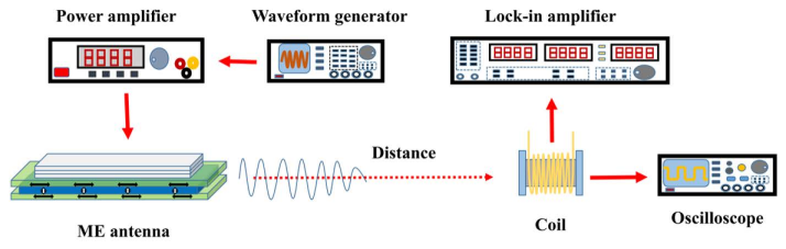

    功率放大器ATA-3080C在磁电天线发射性能测试中的应用
    实验名称:功率放大器ATA-3080C在磁电天线发射性能测试中的应用实验方向:磁电天线实验设备:功率放大器ATA-3080C、信号发生器锁相
