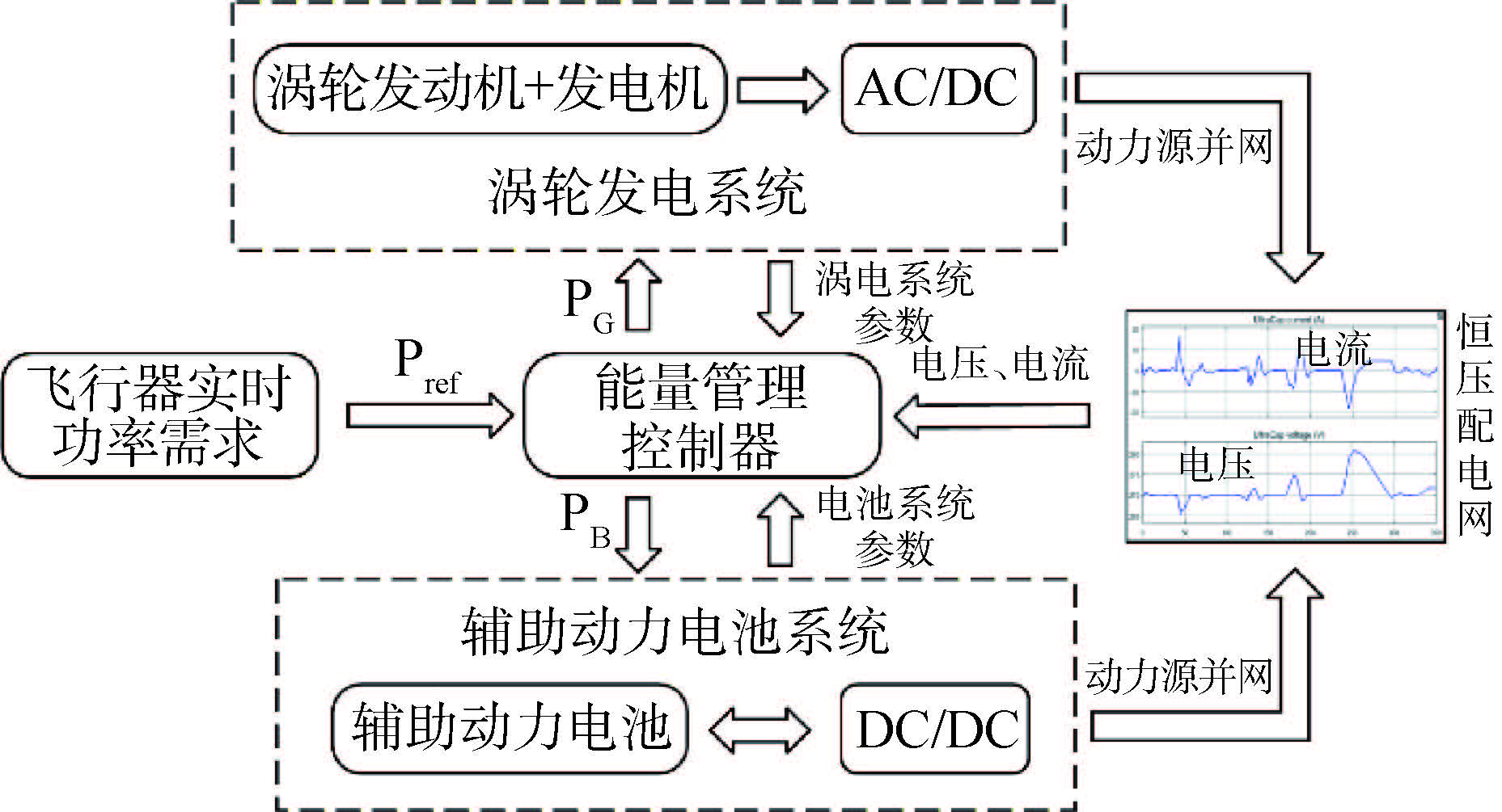

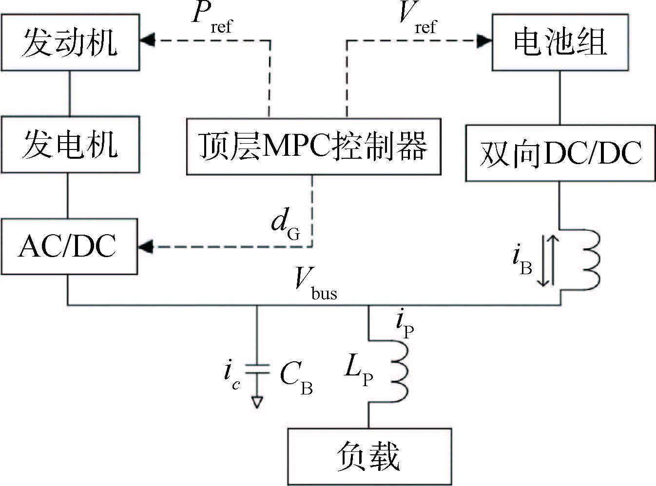

本文所研究的分布式电推进垂直起降无人机采用典型的串联混合动力推进架构。涡轮发动机驱动高速发电机,将机械功率转换为交流电,经AC/DC整流后输入高压直流母线,为推进系统提供基础电源储能电池组通过双向DC/DC变换器接入母线,实现双向能量调节:在起飞和爬升等高功率阶段,电池输出电能辅助推进;在巡航或低负荷阶段,电池吸收多余能量并完成充电,以维持适宜的荷电状态。能量管理系统作为核心控制单元,根据飞行工况实时分配发电机与电池功率比例,在保证负载需求的同时兼顾燃油经济性与电池寿命。

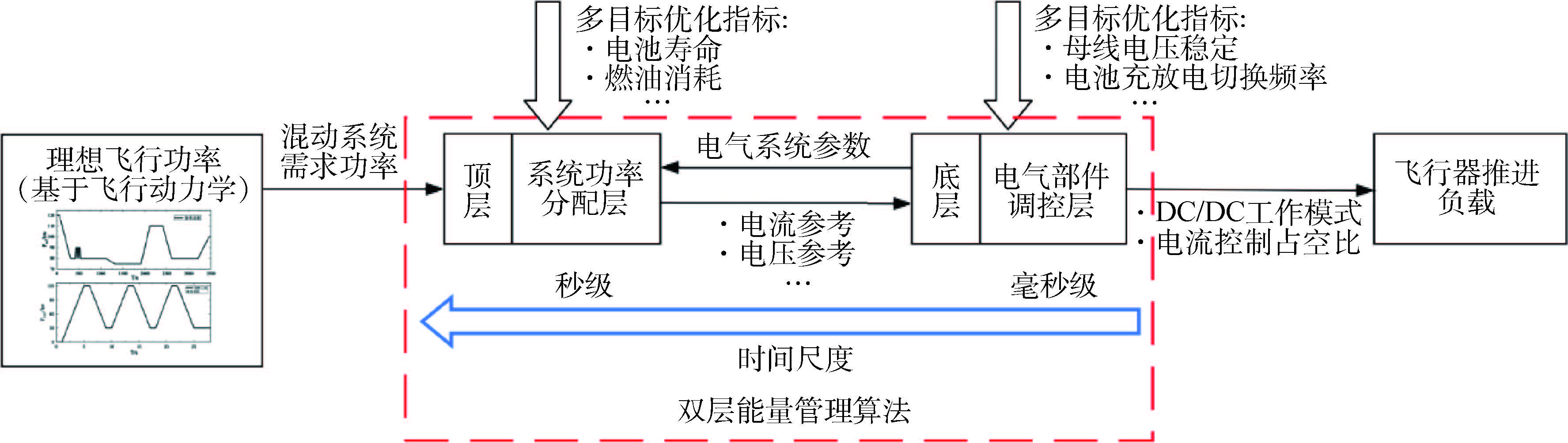

为综合考虑多个时间尺度下能量管理策略执行时可能造成的电压波动与电池系统健康状态恶化等问题,解决在长航时与脉冲工况耦合条件下兼顾燃油效率与电池寿命的优化控制难题,本文基于MPC原理设计双层模型预测控制系统。其中,顶层MPC实时计算发电系统和电池系统的功率配置设定点,底层MPC通过占空比命令控制双向DC/DC变换器,同时接收顶层传输的动态电流和电压参考值。由此构成完整的联动控制链路。

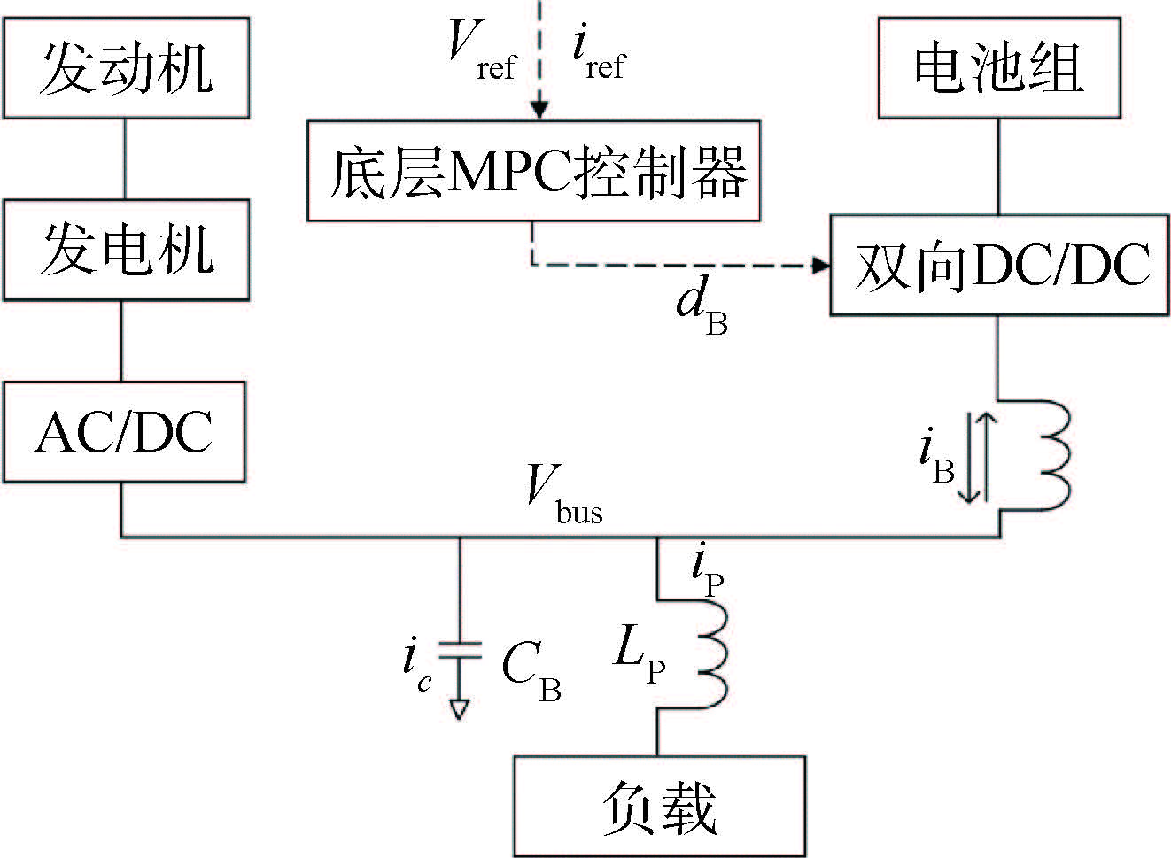

底层MPC主要用于混合动态电源系统中的储能系统管理。由于电池在充放电过程中其端电压会随荷电状态的变化而波动,双向DC/DC变换器的控制策略需根据电池的能量状态实时调整。决策变量为双向DC/DC变换器的等效占空比信号 D∈(0,1),控制目标为使电池组输出端电压稳定在母线额定电压。
通过这一机制,储能系统不仅参与系统的能量管理,还在负载功率波动时起到稳定母线电压的作用。底层MPC的约束条件包括对占空比信号的物理限制、对电池放电电流的限制以及系统母线电压的波动范围约束。为了快速响应电压波动和负载冲击,底层MPC的采样控制时间设定为10毫秒,精度显著高于上层控制器,形成了“上层功率规划—下层电压跟随”的多时间尺度协调控制架构。
需要指出的是,在本文的双层MPC结构中,由顶层计算得到的动态电流参考值成为连接上下两层的关键动态连接点,实现了从全局功率优化到局部电压调节的无缝衔接。

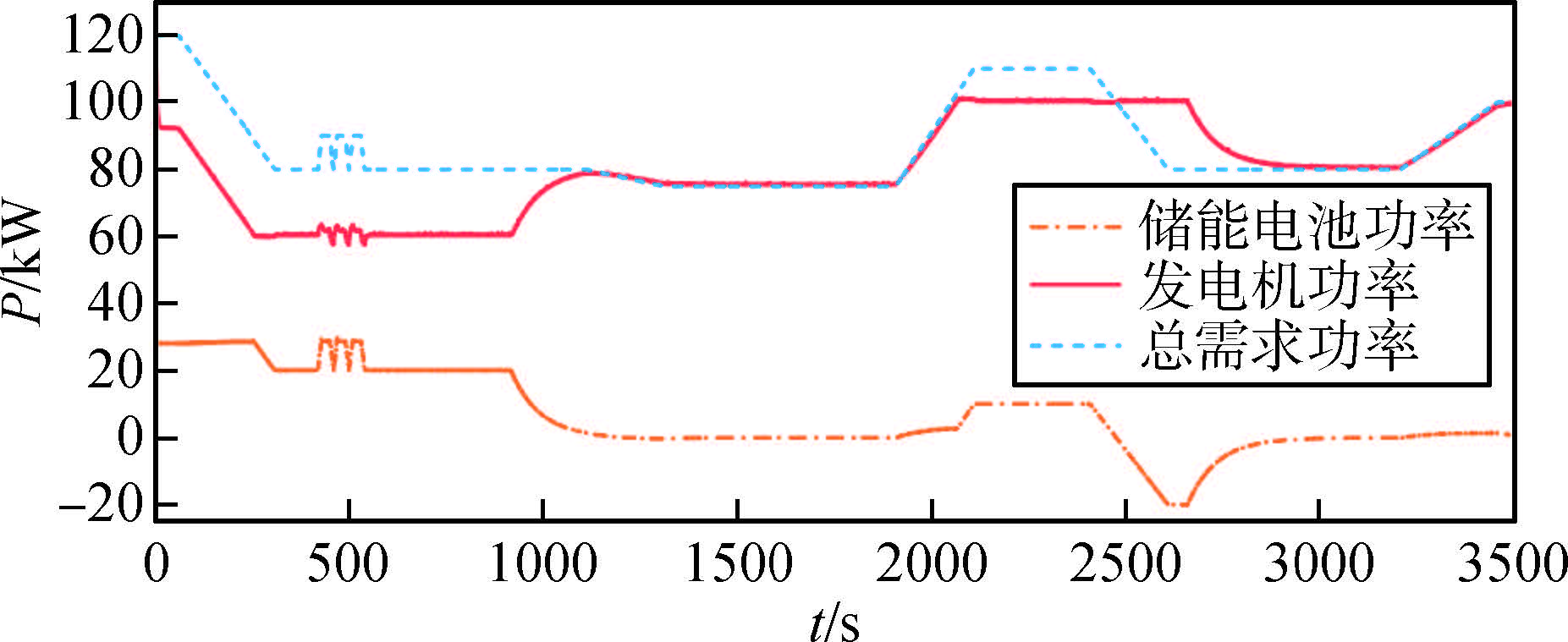

在整个飞行任务剖面中,发电机作为主要能量供给源在各阶段均承担了主要的功率输出需求。在起飞与爬升高功率阶段,发电机工作在接近额定功率区间;进入巡航阶段后,发电机维持在较稳定的输出水平,保证系统处于高效运行点。储能电池在功率需求的动态波动中发挥了调节作用——任务剖面中出现的峰值负载由电池提供额外功率补偿,而在负载功率较低时,发电机对电池进行充电补能,实现了能量的“削峰填谷”与动态调度。

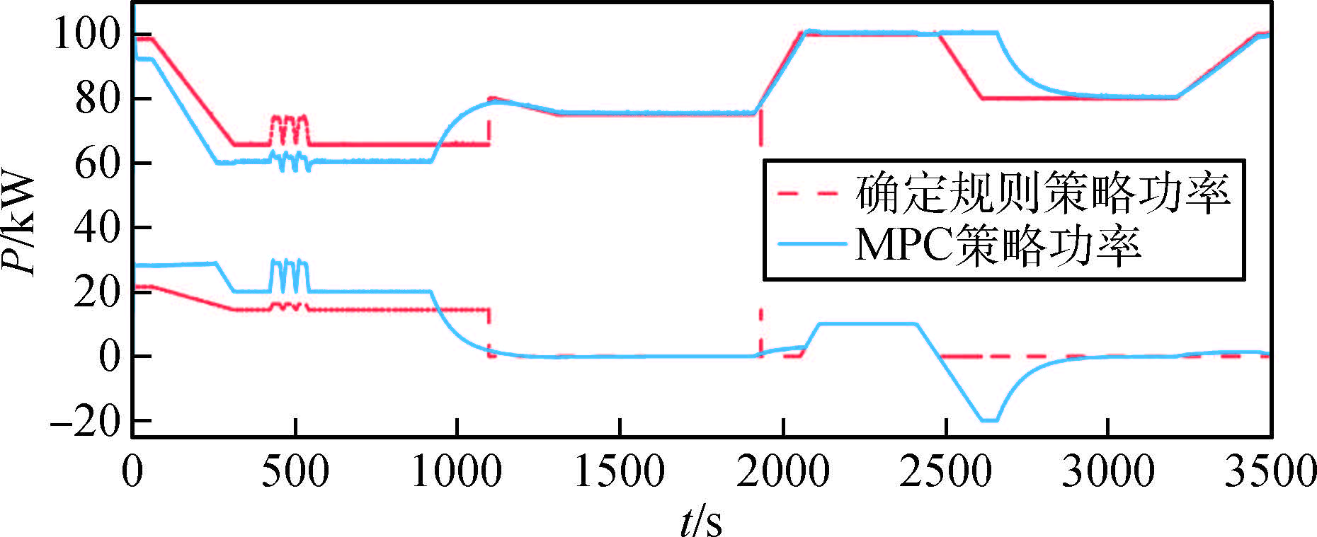

与基于规则的策略相比,MPC策略在能量分配上更为灵活,使发电机输出功率始终保持在较高效率区间,系统整体能效更优。具体而言,基于MPC的能量管理策略在长航时工况下较确定规则策略可减少4.5%的燃油消耗,且该优势随任务时间延长而进一步凸显。

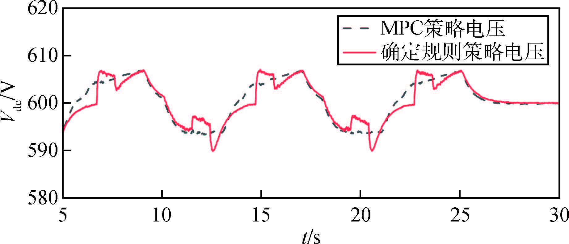

基于MPC的能量管理策略在长航时任务条件下能够有效维持直流母线电压的稳定性,波动幅度始终控制在1%范围内。当系统受到瞬态功率冲击时,基于确定规则的能量管理方法电压超调幅值显著大于MPC策略,表现出较强的波动性。而MPC策略能够提前预测并对负载扰动进行补偿,有效抑制电压超调和跌落现象,使母线电压保持在更为平稳的范围内。这一结果表明,MPC控制在动态快速响应与稳态电压保持方面均优于基于规则的控制方法,更加适用于复杂动态工况下的混合动力系统能量管理。

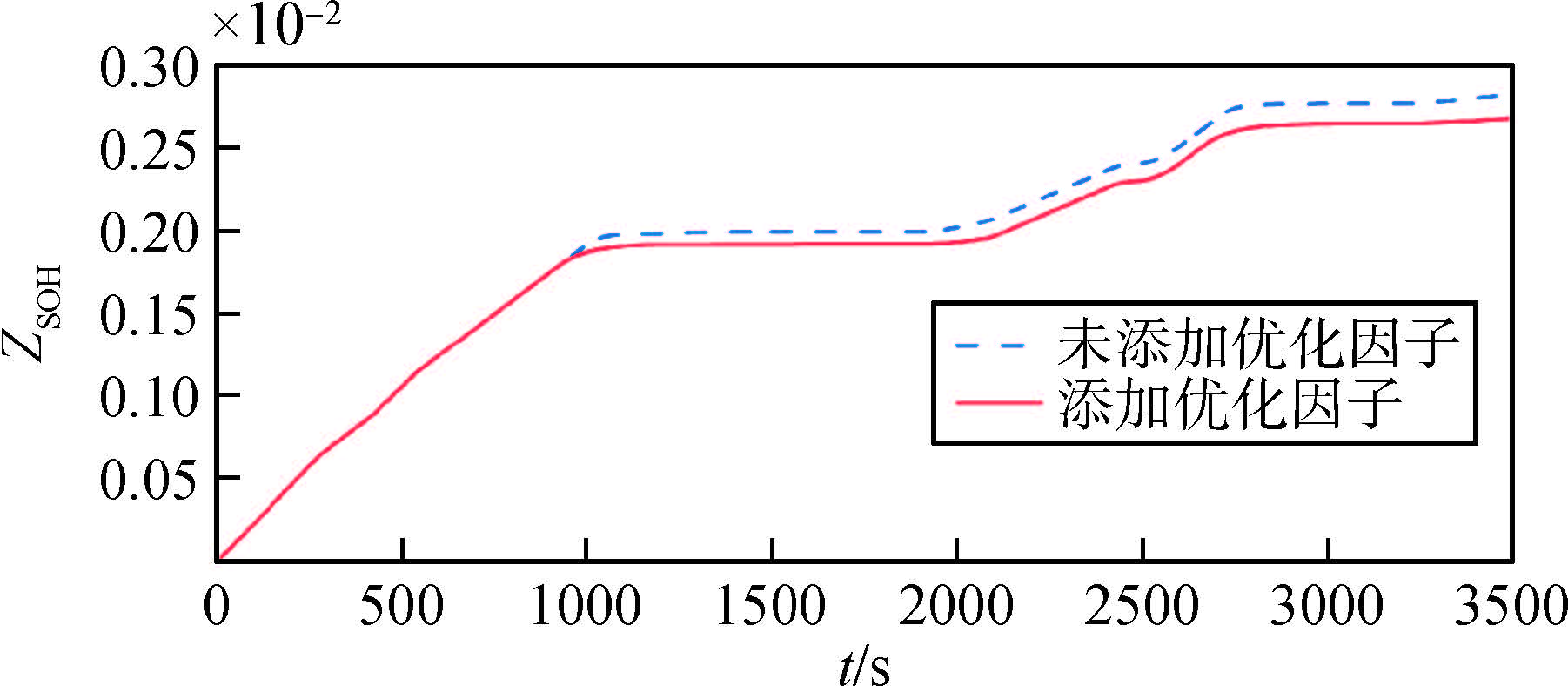

在能量管理策略中引入电池健康状态优化因子后,电池寿命衰减速率得到有效抑制。仿真结果显示,相比未考虑健康状态优化的策略,所提方法使电池整体衰减幅度减小5%。这一结果充分说明,提出的优化方法在满足实时功率需求和母线电压稳定的同时,兼顾了长期使用过程中的寿命约束,从而在延长电池使用周期与降低全寿命周期成本方面展现出突出优势。
