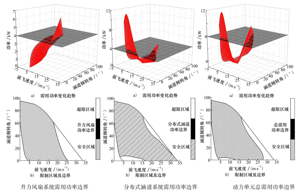

4.3 需用功率边界求解
在机翼升力特性过渡走廊内,并非每一个状态点都满足功率限制条件。基于升力风扇系统和分布式涵道系统的功率计算模型,对升力特性过渡走廊内各状态点对应的需用功率进行求解,得到了动力单元所需功率随前飞速度和涵道倾转角变化的三维曲面。将曲面与功率限制平面相交,其交线投影至涵道倾转角-前飞速度平面,即可将升力特性过渡走廊划分为安全区域和超限区域。
计算结果表明,升力风扇系统的需用功率与前飞速度呈正比关系。在涵道倾转角为0°时,对应的最大前飞速度约为25 m/s,超过此速度后升力风扇系统的需用功率将超出其额定功率。
分布式涵道系统的需用功率在小倾转角、低速状态下出现严重的超限现象。究其原因,小倾转角、低速状态对应的过渡迎角较大,此时重力在机身轴线上的分量较大,需要分布式涵道系统产生较大的推力以平衡该分量,从而造成严重的功率超限。随着前飞速度增大即对应过渡迎角相对减小,分布式涵道系统的需用功率超限现象得到一定程度的缓解。
受到升力风扇系统和分布式涵道系统的综合影响,动力单元总需用功率同时呈现前两者的变化特征。总功率额度的增加在一定程度上扩大了安全区域,这表明后续可以通过改进功率分配方案来适配不同的过渡需求。
值得特别关注的是,单部件的功率限制条件比总功率限制条件更为严格。在升力风扇系统需用功率和分布式涵道系统需用功率的限制下,安全区域比总功率限制条件下的安全区域更小。这一结果表明,在总体设计阶段,不仅要确保总功率供给充足,更需确保每个动力单元在过渡全过程中均不超过各自的额定功率边界。
最终,在机翼升力特性限制和动力单元需用功率限制的共同作用下,分布式推进垂直起降飞行器完整的过渡走廊边界得以确定,该边界由零升迎角边界、失速迎角边界、升力风扇系统功率边界和分布式涵道系统功率边界四部分共同构成。
