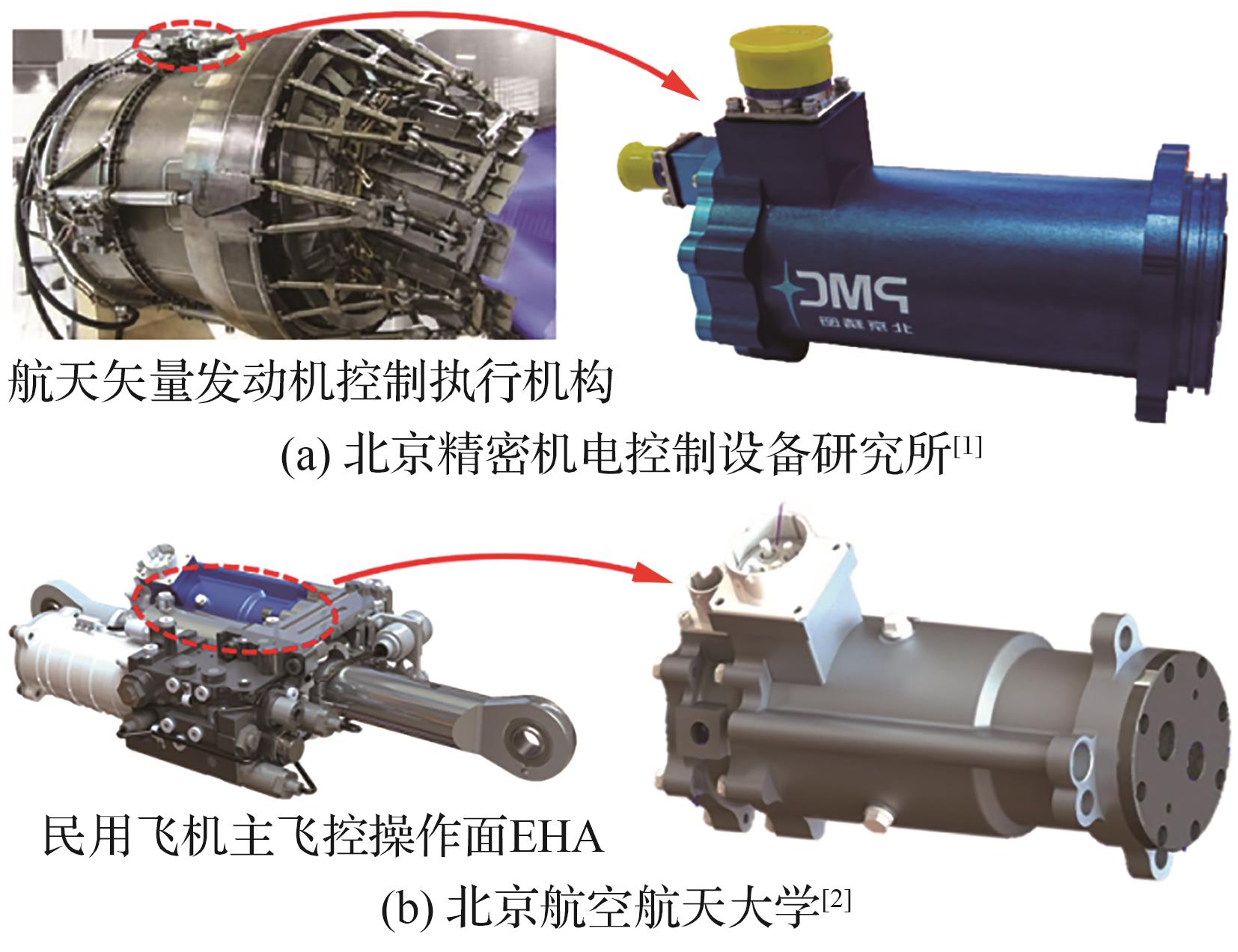

随着航空航天技术向多电化/全电化方向深入发展,电静压作动器(EHA)作为一种将电力驱动与液压传动深度融合的模块化作动装置,正逐渐取代传统的阀控电液伺服系统,成为飞行器飞控作动、推力矢量控制等领域的主流技术方案。EHA通过伺服电机直接驱动液压泵,以泵控容积调速方式实现作动器运动方向和速度的精确控制,取消了传统伺服阀和集中式液压油源,在可靠性、维护性、能量效率等方面具有显著优势。以某火箭推力矢量控制系统为例,采用EHA方案后,四通道作动系统总重仅85 kg,较传统伺服阀控方案减重约37%,且系统能量转换效率提升一个数量级。
伺服电机泵作为EHA的核心动力与控制元件,承担着电能向液压能转换、流量与压力精确调控的关键任务,其性能优劣直接决定整个伺服机构的能力边界。国际上,以Moog、Parker Hannifin、Bosch Rexroth及Eaton为代表的企业已建立起较为成熟的产品谱系;我国在“十三五”“十四五”期间持续加大研发投入,北京航空航天大学、浙江大学、中国航天科工集团等单位在高速电机设计、低脉动泵优化等关键技术上取得了显著进展,但在工程化可靠性、极端工况适应性等方面仍存在差距。

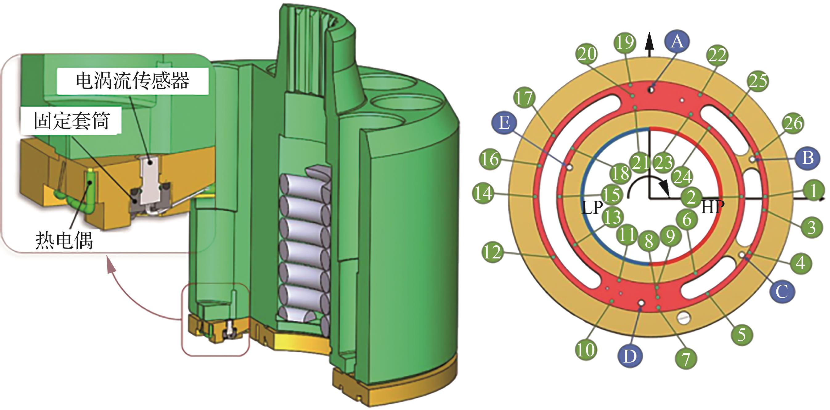

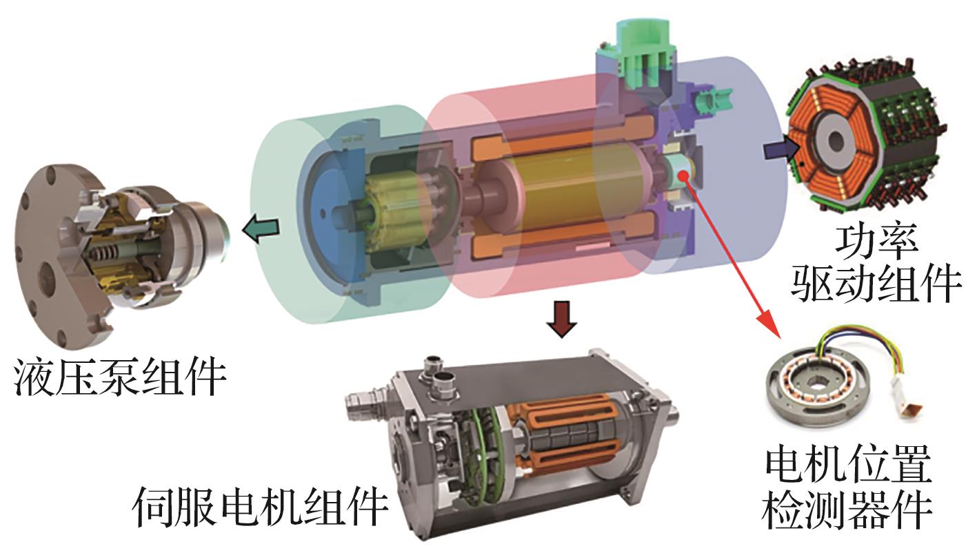

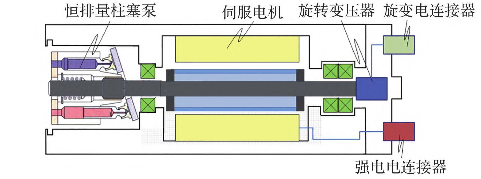

本文研究的高转速小排量伺服电机泵采用伺服电机与恒排量柱塞泵同轴共壳的集成化设计方案。其主要组成部分包括:高速永磁同步伺服电机、旋转变压器、电连接器以及恒排量轴向柱塞泵(含缸体、柱塞和配流盘),全部集成在一个壳体内,浸油工作。
与传统的分体式“伺服电机+泵”方案相比,该集成化设计具有以下突出特点:
(1)同轴共壳,取消联轴器。伺服电机转子与泵芯直接同轴连接,消除了联轴器带来的传动间隙和弹性变形,显著提升了扭转刚度和动态响应性能。同时,省去联轴器也减少了零件数量,降低了结构复杂度和重量。
(2)同腔共流,取消旋转动密封。电机转子与泵转子组件处于同一油腔内,液压油既作为泵的工作介质,又作为电机的冷却和润滑介质。由于壳体内外不存在旋转动密封界面,彻底消除了传统泵轴端旋转密封的泄漏风险,密封可靠性大幅提高。
(3)紧凑轻量化。通过结构融合设计,将电机壳体与泵壳体合二为一,有效减少了轴向和径向尺寸,满足了航天应用对体积和重量的苛刻约束。

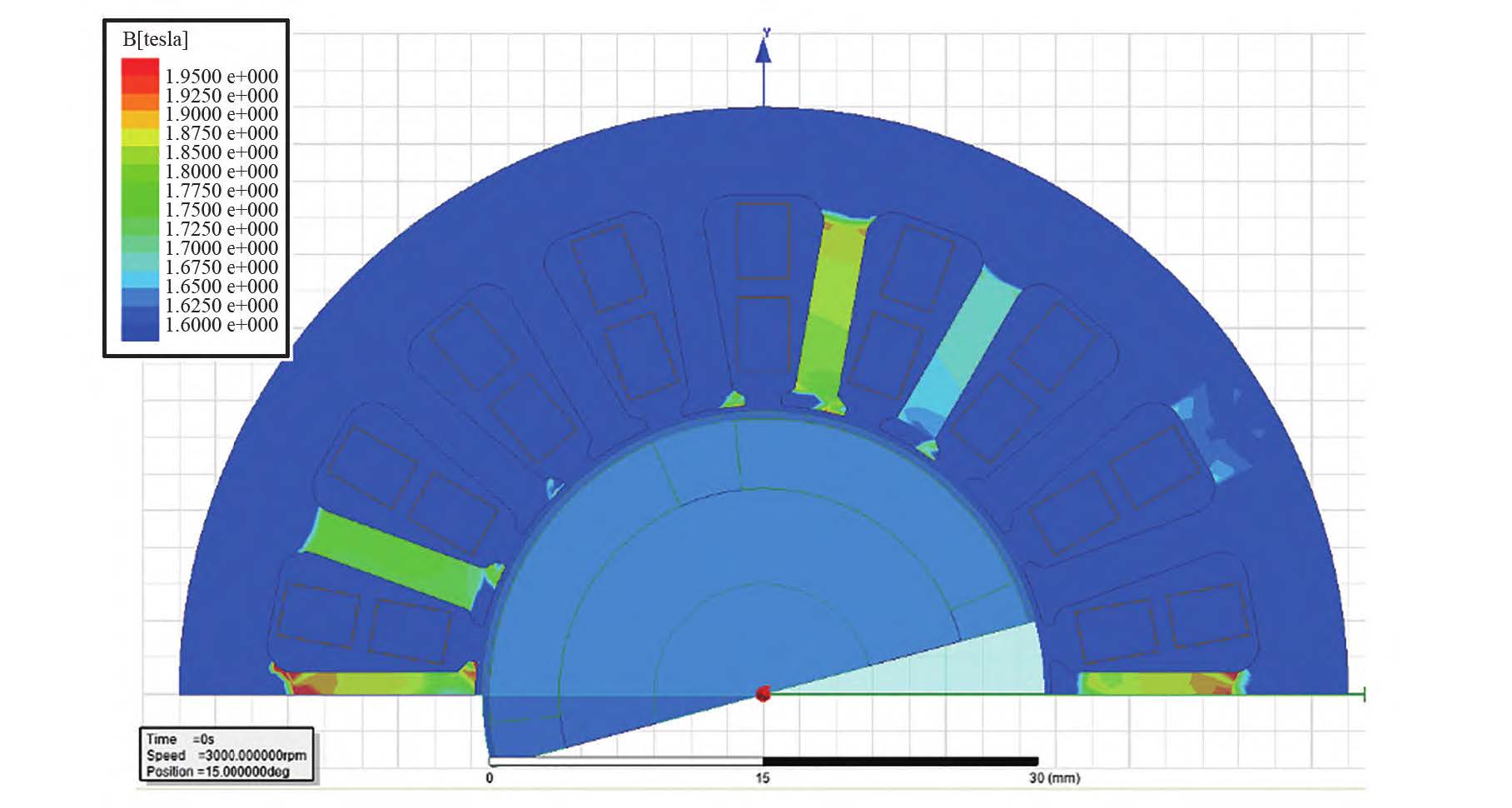

采用Ansoft Maxwell 2D软件建立永磁同步电机的二维有限元模型。仿真中做出以下基本假设:不计交变磁场在导电材料(如定子绕组、铁心冲片及机座)中的涡流反应;忽略电机外部磁场;定子外表面圆周和转子内表面圆周为零矢量位面;忽略端部效应,磁场沿轴向均匀分布。对定子槽口、扇形片圆角及磁极冲片圆角等细微之处作近似处理。
湖南泰德航空技术有限公司
对最大工况点(转速3 000 r/min、输出转矩4 N·m)进行仿真计算,得出相电流有效值为33.5 A,电密30.01 A/mm²。电机磁密分布显示,定子齿部磁密度约为1.85~1.9 T,接近磁密饱和区域,表明电机设计充分发挥了铁磁材料的电磁性能。在3 000 r/min转速下输出转矩仿真值为3.98 N·m,转矩波动为1.38%,优于常规2%的工程要求。该转速下的反电势曲线显示峰值为33.9 V,为驱动器设计和控制策略制定提供了关键参数。
上述仿真方法在同类永磁同步电机的电磁设计中已有广泛应用。文献研究表明,利用Ansoft Maxwell 2D软件对永磁交流伺服电动机进行二维电磁场有限元分析,仿真结果与试制样机测试结果基本一致,验证了该方法的可靠性和准确性。

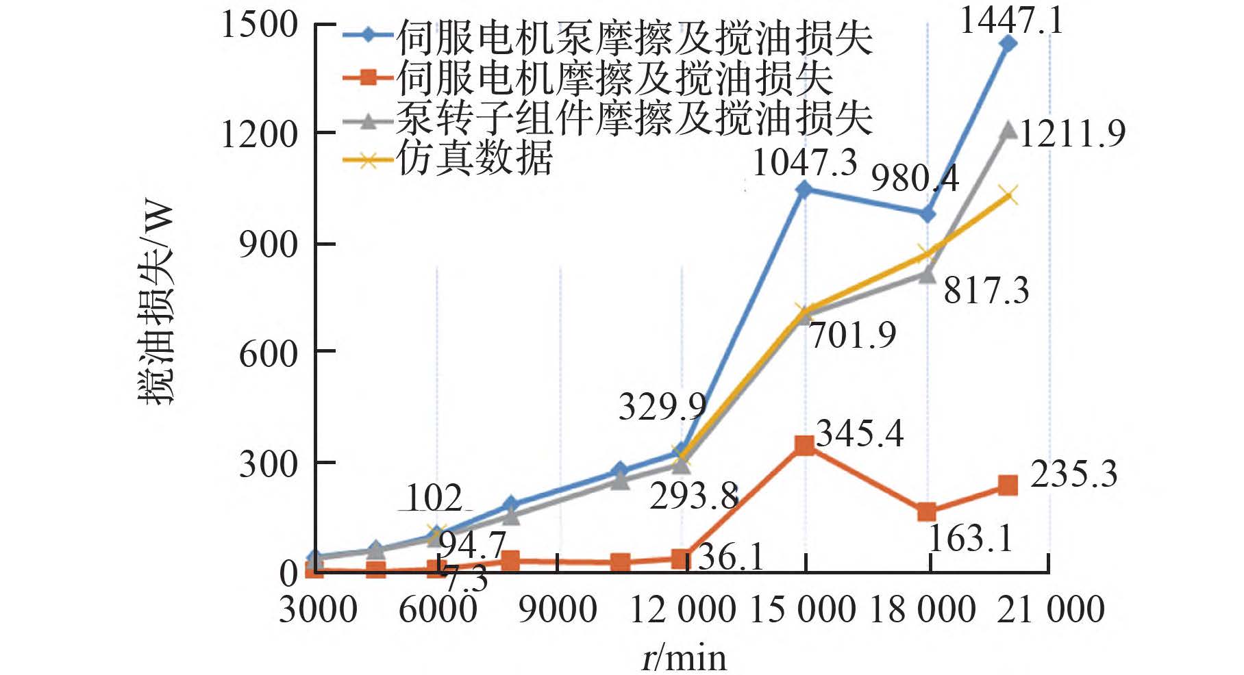

4.2 泵转子组件摩擦及搅油损耗仿真
泵转子组件在浸油环境中高速旋转时产生的摩擦及搅油损失,是影响伺服电机泵能量效率的关键因素。从流体动力学角度分析,转子搅油粘性摩擦力矩损失与转子半径的立方、转速的平方及转子长度成正比,与转子和壳体之间的间距成反比。泵转子组件中的柱塞-滑靴组件在运行中同时存在绕主轴的旋转运动、绕自身轴线的自旋运动及沿转子孔方向的轴向往复运动。为简化分析,通常将柱塞-滑靴组件等效为一个圆柱体,忽略其相对运动和自旋运动。柱塞-滑靴组件切割流体运动引起的搅油阻力与其平均直径、旋转线速度平方及外伸长度等参数成正比。

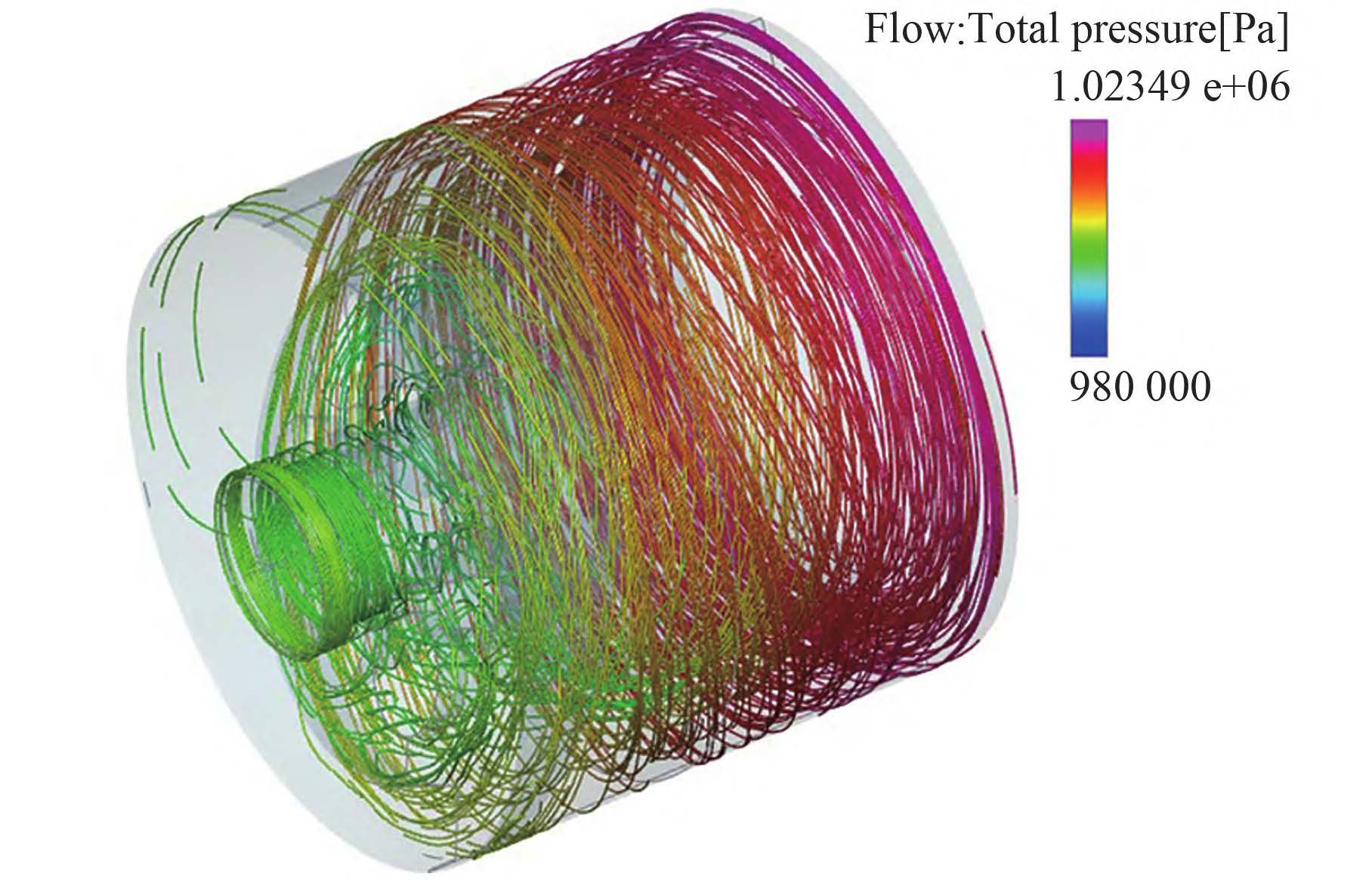

采用PumpLinx软件对不同转速下泵转子组件所处流域进行流场仿真。PumpLinx是专门面向泵、马达、压缩机等旋转机械的三维CFD仿真工具,能够精确预测泵的扬程、功率、效率、空化效应等性能参数。仿真结果表明,不同转速区间搅油损失的物理机制存在差异:在低速工况下,柱塞-滑靴组件切割流体运动产生的绕流阻力损失占主导因素,此时层流粘性摩擦损失较小;在高速工况下,泵转子组件旋转运动产生的层流粘性摩擦损失转变为湍流切应力损失并占主导地位,而柱塞-滑靴组件产生的绕流阻力则由于多圆柱耦合高速绕流的遮盖效应和空化现象而有所降低。
以18 000 r/min转速下的流场仿真为例,压力流线显示泵转子组件外围油液压力高于柱塞-滑靴组件区域压力,最高压力达约1 MPa。柱塞-滑靴组件周围出现回流现象,易发生涡流,造成空化及能量损失。定量计算得出,在18 000 r/min转速及对各摩擦副接触面施加摩擦力的条件下,最大摩擦及搅油扭矩为0.462 N·m,稳态损失扭矩为0.152 N·m,对应最大损失功率约870.4 W,稳态损失功率约286.3 W。
采用同样方法对6 000 r/min、12 000 r/min、15 000 r/min及20 000 r/min各转速点进行仿真,得出对应损失数据。随着泵转子组件转速升高,最大摩擦及搅油扭矩呈上升趋势,在20 000 r/min时达到峰值约1.0 kW,表明高转速对搅油损失的影响极为显著。

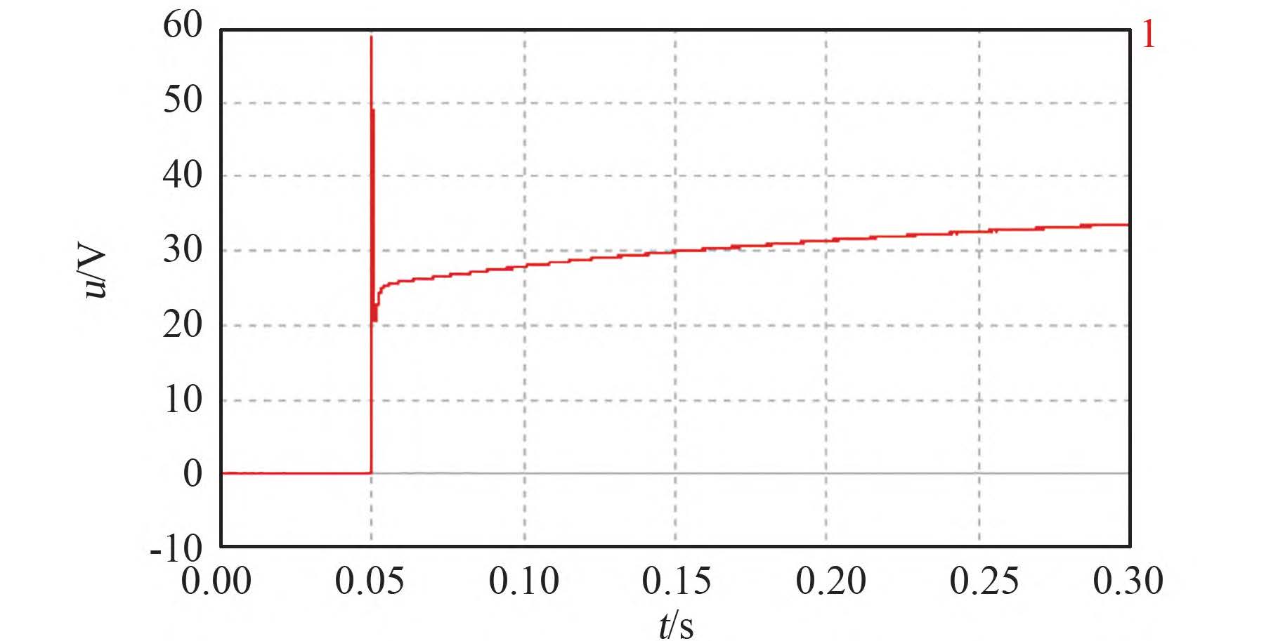

为验证伺服电机泵的综合性能,利用AMESim软件搭建系统级仿真模型,包括伺服电机模型、恒量柱塞泵模型及液压加载装置模型。AMESim作为多学科领域复杂系统建模仿真平台,已广泛应用于EHA系统的建模与分析。
值得指出的是,文献中的若干AMESim仿真研究存在局限性:有的仅单独研究电机泵的配流阀运动而未能引入电气部分作用,不能全面反映系统性能;有的虽然搭建了双伺服电机泵控制系统模型,但电机仅给定转速信号,未能实现电气信号的采集和反馈。本文建立的仿真模型弥补了上述不足,将电机电磁特性、泵液压特性与负载特性进行耦合。
湖南泰德航空技术有限公司
通过仿真计算,在转速3 000 r/min、输出压力21 MPa的工况下,反电动势仿真值为33.6 V,与Ansoft Maxwell电磁场仿真的33.9 V基本吻合,验证了多软件联合仿真的一致性和可靠性。系统仿真模型还为后续试验方案的制定提供了参考依据。

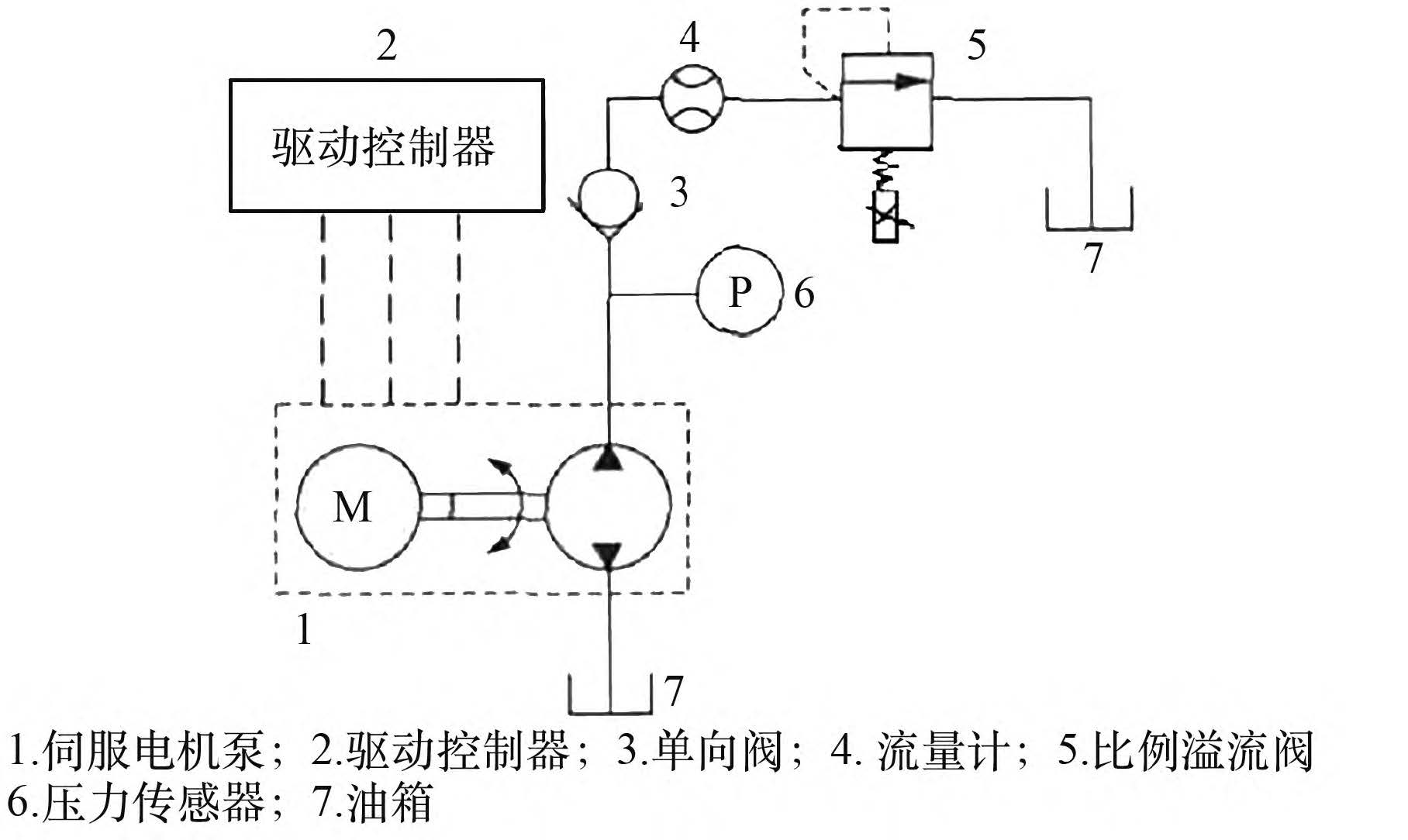

搭建专用的试验系统对伺服电机泵进行性能测试,测试内容包括高速伺服电机单机空载、浸油空载工况以及伺服电机泵浸油空载、负载性能测试。试验系统由伺服驱动器、测试台架、液压加载装置(比例溢流阀)、流量计及数据采集系统组成。
测试方法为:通过驱动器控制伺服电机或伺服电机泵的转速和转向,同时监测电压和电流数值。输出压力由试验系统比例溢流阀调定,输出流量由流量计监测。空载测试转速范围为3 000~20 000 r/min;负载测试在转速15 000 r/min下进行,压力点设定为5 MPa、8 MPa、12 MPa和18 MPa(忽略实验台0.5 MPa的背压)。

伺服电机单机空载测试采用短时驱动方式(防止电机发热过快及轴承润滑失效),记录不同转速(3 000~20 000 r/min)下的空载电流。试验结果表明,随着伺服电机转速不断增加,相电流有效值呈整体上升趋势。这是因为空载运行时铁损和机械杂散损耗为主要损耗项,且随转速升高呈指数增长,这一规律与高速电机的通用损耗特性一致。
伺服电机泵在浸油环境下进行空载测试,随着转速增加,摩擦及搅油损失呈急剧上升趋势。与单独伺服电机相比,伺服电机泵的搅油损失显著增大,这是因为泵转子组件(缸体、柱塞、滑靴、配流盘等)在充满油液的壳体内高速旋转,各摩擦副高速相对运动,同时剧烈搅动油液,使油液动能急剧增加,流态趋于紊乱,涡流微团的碰撞阻力增大。
将空载浸油损失试验数据与PumpLinx仿真曲线进行对比分析,两者趋势较为吻合,有效揭示了摩擦及搅油损失与转速之间的非线性关系,为后续仿真参数的优化设置提供了试验数据支撑。

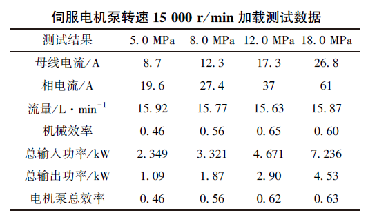

在选定较高转速15 000 r/min下进行不同压力点的变负载测试,试验结果表明:随着输出压力升高,输出流量基本不变,容积效率保持稳定,总输入功率呈上升趋势;值得关注的是,随着输出压力升高,柱塞泵各摩擦副油膜逐步建立,在一定程度上减缓了机械摩擦损耗,因此总效率呈现一定上升趋势,最高达约63%。这一规律反映出伺服电机泵具有良好的高压工况适应性,在较高压力下能够维持相对理想的机械效率水平。

(2)通过伺服电机泵空载浸油及负载特性试验,明确了高速工况下铁损和机械杂散损耗以及摩擦和搅油损失是影响性能的主要因素。特别是在20 000 r/min时,泵转子组件的摩擦及搅油损失功率达到约1.0 kW,占输入功率的显著比例。
