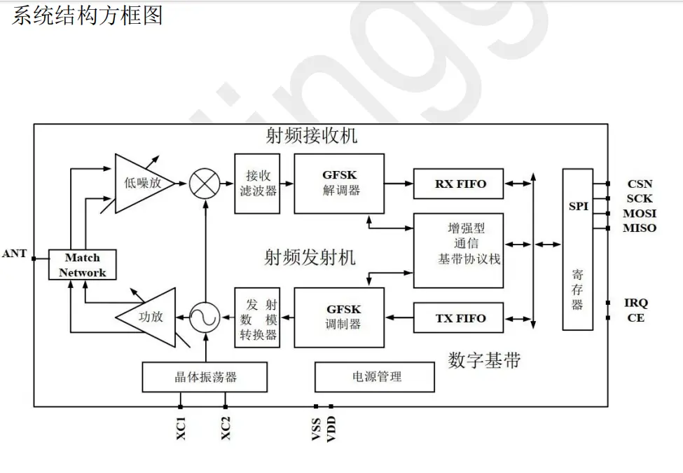

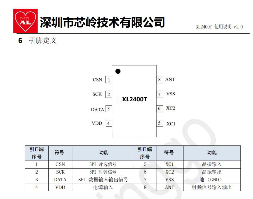

XL2400T 系列芯片为单片无线收发芯片,工作于全球通用的 2.400~2.483GHz ISM 公用频段。芯片内部高度集成射频收发单元、频率发生器、晶体振荡器、调制解调器等核心功能模块,具备一对多组网能力,同时支持带应答确认的通信传输模式。
器件可灵活配置发射输出功率、工作通信频道与数据传输速率,适配多样应用场景。
该芯片还内置多款外围贴片阻容感元器件,外围电路简洁,整机产品能够轻松通过 FCC 等各类合规认证
主要特性:
功耗较低
发射模式(0dBm)工作电流6.97mA;接收模式工作电流 8.83mA;休眠电流
1.53uA。
节省外围器件
支持外围 4 个元器件,包括 1 颗晶振和 3 个贴片电容
支持双层或单层印制板设计,可以使用印制板微带天线
芯片自带部分链路层的通信协议;配置少量的参数寄存器,使用方便。
性能优异
125K / 250K / 1M / 2M bps 模式的接收灵敏度为-96.5 / -95 / -92 / -90dBm;
发射输出功率最大可达 13dBm;
抗干扰性好,接收滤波器的邻道抑制度高,接收机选择性好。容易过 FCC 等认
证。
三/四线 SPI 接口通信/I2C 接口通信
SPI 接口速率最高支持 4Mbps
支持最大数据长度为 128 字节(4 级 FIFO)
SOP8 封装
