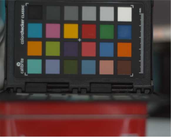

超高感光度
SH8系列高速摄像机采用的20μm超大像元背照式工艺传感器,相比于传统的前照式传感器,背照式是通过将金属排线层转移至感光层背面,让光线直达光电二极管。通过这一结构优化,传感器对入射光子的捕获效率显著提升,尤其在弱光场景下,等效感光度获得跨越式增强。
图/感光度对比图
左侧为FSI传感器,右侧为SH8系列高速相机

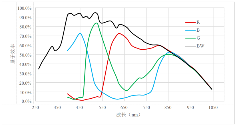

量子效率曲线
通过EMVA 1288 测量的峰值量子效率≥85%,与此同时在250nm-1050nm均拥有较好的成像能力,突破传统高速相机观测能力上限实现不可见光波段的高速成像,为火焰光谱分析、电晕放电检测、燃烧诊断、特定材料分析等应用提供理想的科学仪器。
f368f238-57d3-11f1-ab55-92fbcf53809c.png图/量子效率曲线图

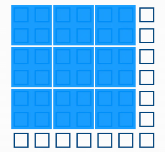

深视智能SH8系列高速相机搭载2×2 像素合并(binning)模式,将四个相邻像素合并为一个读取,可提升4倍帧率,捕捉更快运动瞬间。同时,合并后的像素感光面积翻四倍,信噪比显著提高,暗光下高速拍摄画面更亮、噪点更少,在速度与画质间取得理想平衡。
图/2×2Binning示意图

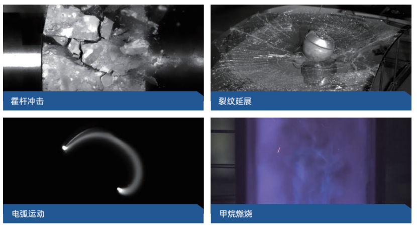

深视智能SH8超高速摄像机,专为捕捉极端瞬态事件与超高时间分辨率成像需求打造,覆盖裂纹扩展分析与材料动态响应、爆轰物理与冲击波动力学、生物力学中的高速运动机制(如昆虫弹射与肌肉收缩)、航空航天中的燃料喷雾、等离子体流动、高压放电与电弧演化、微机电系统动态行为观测等前沿科研场景。
