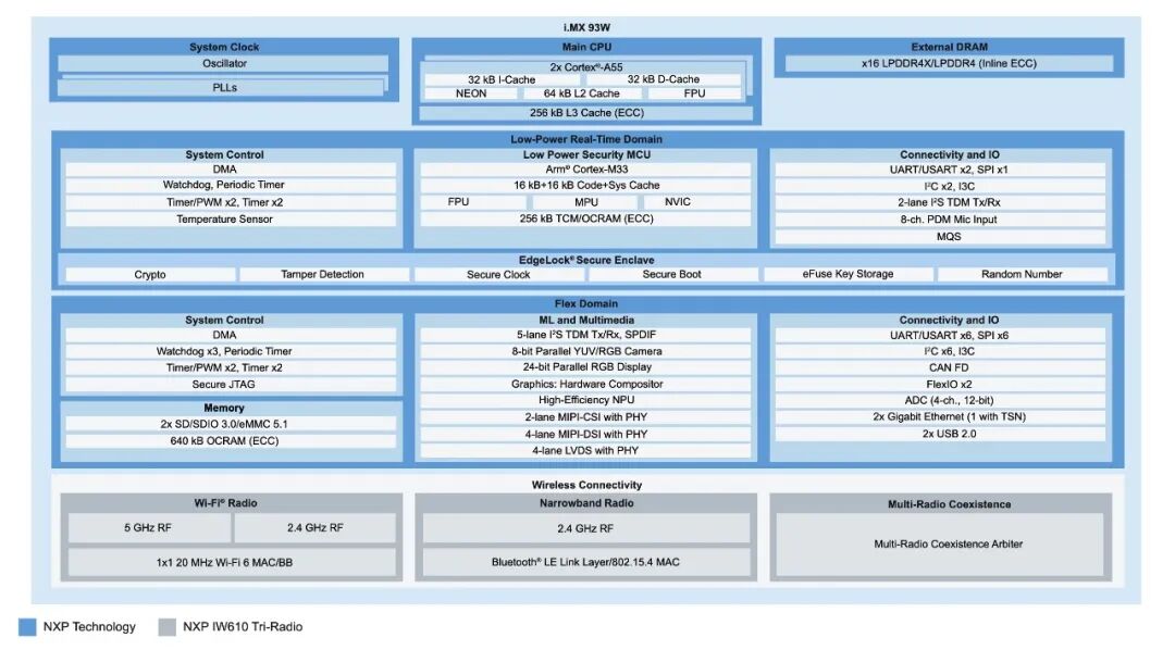

i.MX 93W应用处理器框图。

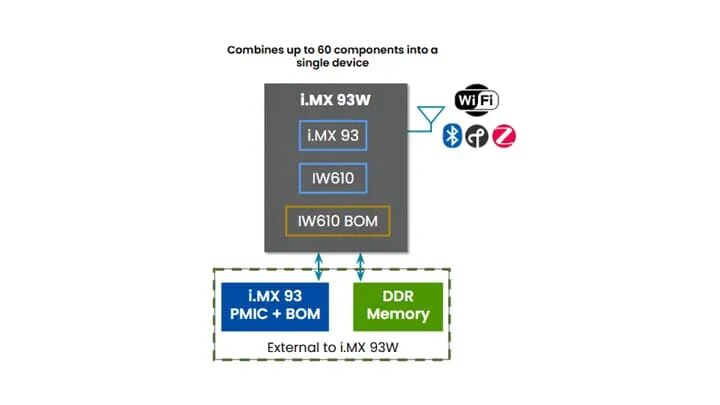

通过i.MX 93W处理器,恩智浦提供了一套系统级解决方案,致力于扫除设计障碍。它将高性能计算能力与稳健的连接功能集成于14.2 x 12mm封装之中,使您的下一代设计更小巧、更智能,并更快地满足全球市场准入要求。
在单一封装中集成计算与连接
i.MX 93W处理器将强大的计算能力带到边缘,配备主频1.7GHz的双核Arm Cortex-A55应用处理器,以及一个主频250MHz的Arm Cortex-M33控制内核。
在边缘AI方面,我们集成了Arm Ethos-U65神经处理器 (NPU),其算力高达1.8等效TOPS (eTOPS),可支持语音识别、异常检测等本地机器学习任务。eTOPS是一项基于该器件在多项基准测试中相对于i.MX 8M Plus应用处理器的平均性能得出的性能指标。
为确保连接设备的安全性,i.MX 93W处理器配备了EdgeLock安全区域,可在无需专业领域知识的前提下处理复杂的安全功能。
与此同时,其集成的三频无线子系统支持Wi-Fi 6、Bluetooth LE 5.4和802.15.4 (Thread / Zigbee) 协议。尤为重要的是,该子系统包含支持无线连接所需的所有外部射频元件,可替代多达60个分立元件。
通过将这些元件整合于单一封装,i.MX 93W处理器相比传统分立设计方案显著缩减了印刷电路板 (PCB) 面积。这种占用空间的缩减,使设计人员能够在原本空间受限的应用中融入更多智能功能。
i.MX 93W主要特性一览
双核Arm Cortex-A55,主频高达1.7GHz
Arm Cortex-M33内核,主频250MHz,用于实时控制
Arm Ethos-U65 microNPU
IW610G三频连接模块 (双频1x1 Wi-Fi 6、Bluetooth LE和802.15.4)
IW610物料清单,包含所有必要的外部无线元件
紧凑型14.2 x 12mm封装,配备天线引脚
两个千兆以太网接口,其中1个支持时间敏感网络 (TSN),1个支持CAN FD;两个USB 2.0接口。
1080p60 MIPI-DSI显示接口、720p60 LVDS及2D图形加速功能
