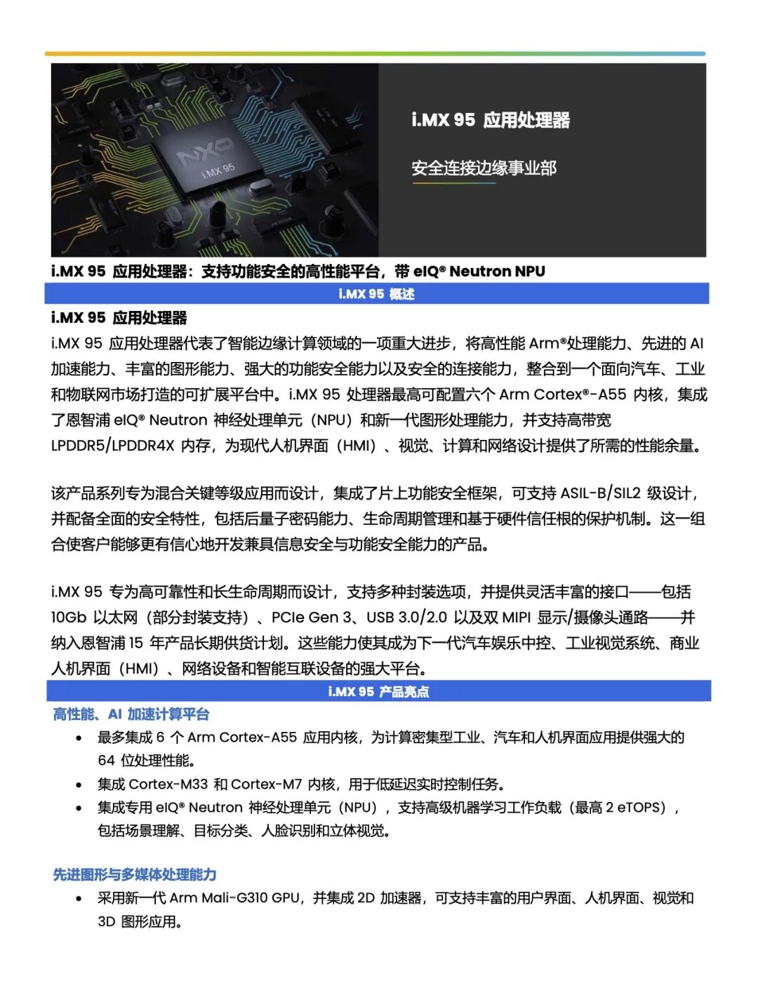

i.MX 95应用处理器
i.MX 95应用处理器代表了智能边缘计算领域的一项重大进步,将高性能Arm处理能力、先进的AI加速能力、丰富的图形能力、强大的功能安全能力以及安全的连接能力,整合到一个面向汽车、工业和物联网市场打造的可扩展平台中。
i.MX 95处理器可配置多达六个Arm Cortex-A55内核,集成了恩智浦eIQ Neutron神经处理单元 (NPU) 和新一代图形处理能力,并支持高带宽LPDDR5 / LPDDR4X内存,为现代人机界面 (HMI)、视觉、计算和网络设计提供了所需的性能余量。
该产品系列专为混合关键等级应用而设计,集成了片上功能安全框架,可支持ASIL-B / SIL2级设计,并配备全面的安全特性,包括后量子密码能力、生命周期管理和基于硬件信任根的保护机制。这一组合使客户能够更有信心地开发兼具信息安全与功能安全能力的产品。
i.MX 95专为高可靠性和长生命周期而设计,支持多种封装选项,并提供灵活丰富的接口——包括10Gb以太网 (部分封装支持)、PCIe Gen 3、USB 3.0/2.0以及双MIPI显示/摄像头通路——并纳入恩智浦15年产品长期供货计划。这些能力使其成为下一代汽车娱乐中控、工业视觉系统、商业人机界面 (HMI)、网络设备和智能互联设备的强大平台。
了解i.MX 95应用处理器产品亮点、目标应用和开发生态系统,请下载i.MX 95产品简介>>
i.MX 95产品亮点
高性能、AI加速计算平台
集成多达6个Arm Cortex-A55应用内核,为计算密集型工业、汽车和人机界面应用提供强大的64位处理性能。
集成Cortex-M33和Cortex-M7内核,用于低延迟实时控制任务。
集成专用eIQ Neutron神经处理单元 (NPU),支持高级机器学习工作负载 (高达2 eTOPS), 包括场景理解、目标分类、人脸识别和立体视觉。
先进图形与多媒体处理能力
采用新一代Arm Mali-G310 GPU,并集成2D加速器,可支持丰富的用户界面、人机界面、视觉和3D图形应用。
双路显示通路,支持多层显示、安全流以及高级合成硬件。
支持4K60 H.264 / H.265视频编码/解码,适用于高分辨率多媒体和视觉系统。
高带宽内存与高效系统设计
支持高达6400MT/s的LPDDR5以及LPDDR4X,在提供高带宽的同时降低平台功耗。
峰值带宽最高可达25GB/s,可满足人机界面和视觉处理等高负载应用需求。
全面的功能安全与信息安全基础
第一代片上功能安全框架,集成恩智浦Safety Manager,可支持ASIL B/SIL 2 级平台。
集成式安全能力,包括信任根、认证加速以及后量子密码能力。
可扩展性与长生命周期
提供多个产品细分系列 (人机界面、视觉、计算、网络),面向汽车、工业和商业应用。
纳入恩智浦15年产品长期供货计划,适用于长寿命工业和汽车设计。
面向边缘平台的关键连接能力
提供高性能10GbE + 2x 1GbE选项,支持TSN (取决于封装)
外设资源丰富,包括PCIe Gen 3、USB 3.0 / USB 2.0、多路MIPI CSI/DSI接口、LVDS、CAN FD、I2C、SPI等。
通过配备丰富连接、调试和扩展选项的LPDDR5 (19x19) EVK提供开发支持。
提供完整的软件支持,包括恩智浦eIQ机器学习生态系统、Linux板级支持包 (BSP) 以及合作伙伴工具,可加快评估和设计进程。

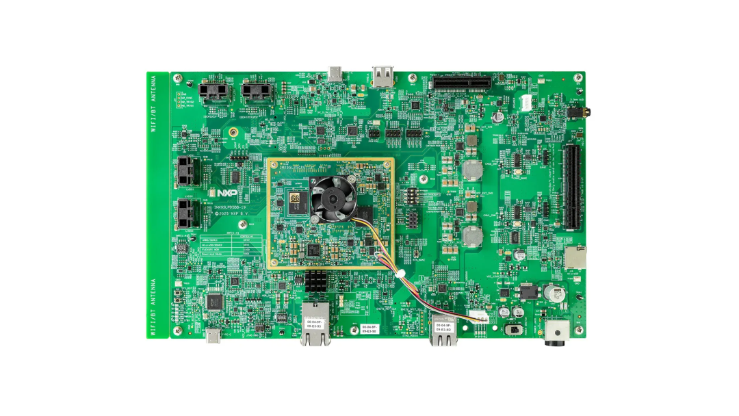

i.MX 95 EVK评估套件
i.MX 95 19mm x 19mm评估套件 (EVK) 是一款高性能开发平台,专为高级AI、视觉和工业边缘应用而设计。该平台搭载六核Arm Cortex-A55处理器,集成Cortex-M33/M7实时内核以及eIQ Neutron神经处理单元 (NPU),可实现高效的机器学习处理和灵敏的系统控制。
该平台配备16GB LPDDR5和64GB eMMC,并提供丰富的连接选项——包括双路以太网、USB、PCIe、MIPI CSI/DSI和音频接口——以支持复杂的系统原型设计。该EVK预装Linux系统并支持Android板级支持包 (BSP),可为智能家居、工厂自动化和汽车应用提供快速开发路径。可选的摄像头和显示附件进一步扩展了其能力,支持快速评估和设计。
