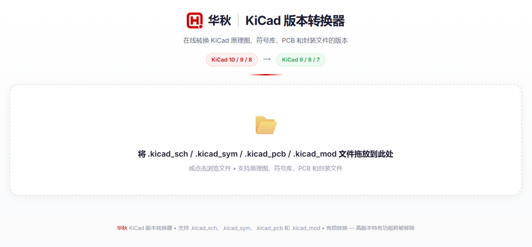

1. 访问工具主页:https://parser.eda.cn/

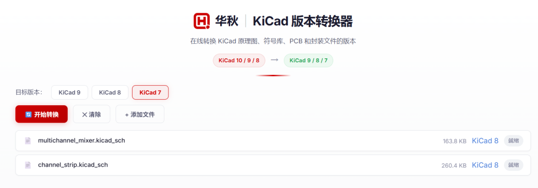

2. 上传需要处理的 KiCad 10 工程文件或库文件,支持多文件选择。
3. 在系统选项中指定需要导出的目标版本(v9 / v8 / v7)。

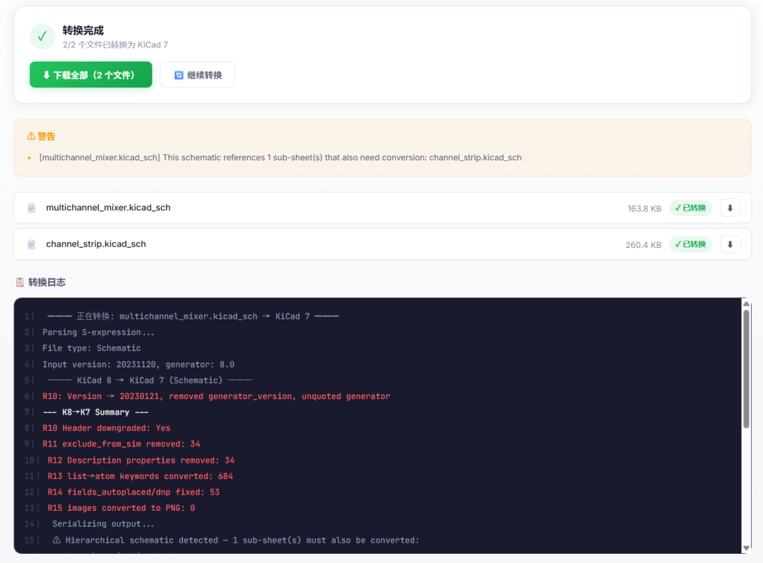

4. 执行转换并下载生成的文件,即可在对应的旧版环境加载使用。
(注:建议在执行转换操作前,妥善备份原始的 KiCad 10 工程文件。)
转换器会列出降版本过程中可能忽略或损失的内容。
