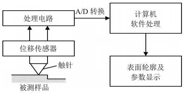

台阶仪测量原理图
台阶仪的测量原理如下:采用针尖半径为几微米的金刚石触针沿被测表面接触扫描,由位移传感器将触针的垂直位移转化为相应的电信号输出,再经处理电路进行 A/D 转换后送入计算机,最终得到台阶表面轮廓及参数。台阶仪垂直分辨力很高,测量范围可达上百微米,适用于透明、不透明的各种材料表面的测量。但由于属于接触式测量,其测量力有时会对被测样品造成损伤。

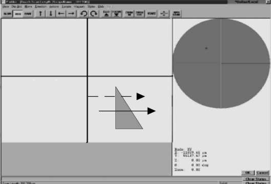

探针扫描位置偏移示意图
故障现象
台阶仪在使用过程中,探针实际扫描位置与设定扫描位置不一致。具体表现为:操作人员设定的扫描路径与探针实际走过的路径存在偏移。这种偏移会导致台阶仪测量得到的结果并非操作人员关心位置的测量结果,从而容易产生误判。
原因分析
造成探针扫描位置偏移的原因一般有两个:
台阶仪使用过程中,由于误操作使探针与被测样品或其他物体发生碰撞,导致探针位置发生偏离。
探针更换后,未对探针位置进行校正,新探针的安装位置与实际要求存在偏差。

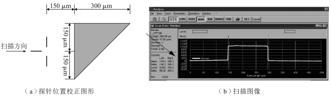

探针位置校正图形及扫描图
调修方法
解决办法是对探针位置进行校正。校正时需要使用台阶仪自身配置的校正样块,具体操作步骤如下:
使用台阶仪对校正样块上的探针位置校正图形进行扫描,探针沿着设定的扫描方向,从十字线的交叉点开始进行扫描。如果探针位置正确,台阶仪将得到标准扫描图像,其中台阶宽度为 150 μm;如果探针位置不正确,则可根据扫描图像计算探针偏移量,通过软件修正将探针位置进行校正。

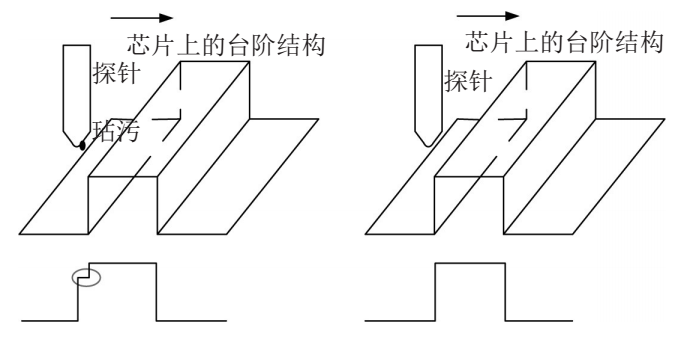

探针沾污影响示意图
故障现象
台阶仪在使用过程中,如果探针针尖沾污,实际测量中扫描图形与台阶的实际形状不一致。从扫描图像中可以明显看出,针尖沾污导致所测轮廓出现失真,这种失真会对器件的真实结构产生误判的风险。
原因分析
造成探针针尖沾污的原因一般为:使用台阶仪测试光刻胶之类较软的表面后,探针针尖粘附了光刻胶等物质。台阶仪属于接触式测量方式,由于测量力的存在,探针会对较软的表面造成一定程度的损伤,使得探针针尖附着光刻胶等残留物。

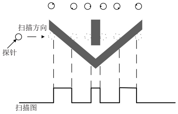

探针性能检查图形的俯视图及探针无沾污时的扫描图
调修方法
解决办法是对探针针尖进行清洁,清洁方式有两种:
手工清洁:使用棉签蘸上无水乙醇对探针针尖进行清洁。操作时需特别注意用力的大小及方向,避免对探针造成二次损伤。
程序清洁:使用专用清洁样板对探针进行清洁。台阶仪一般都有专门的探针清洁程序,按照程序进行操作即可完成清洁。
清洁后的验证:清洁完成后,还需要使用台阶仪专用校正样块上的探针性能检查图形对探针针尖的多个位置进行检查。检查时,探针针尖从左向右扫描,针尖的右上、左下、右、左、右下、左上 6 个位置依次与图形台阶侧壁接触。如果探针针尖无沾污,则扫描图形呈现标准形态。该检查方法从 6 个方向全面检验了探针针尖的性能状态。
