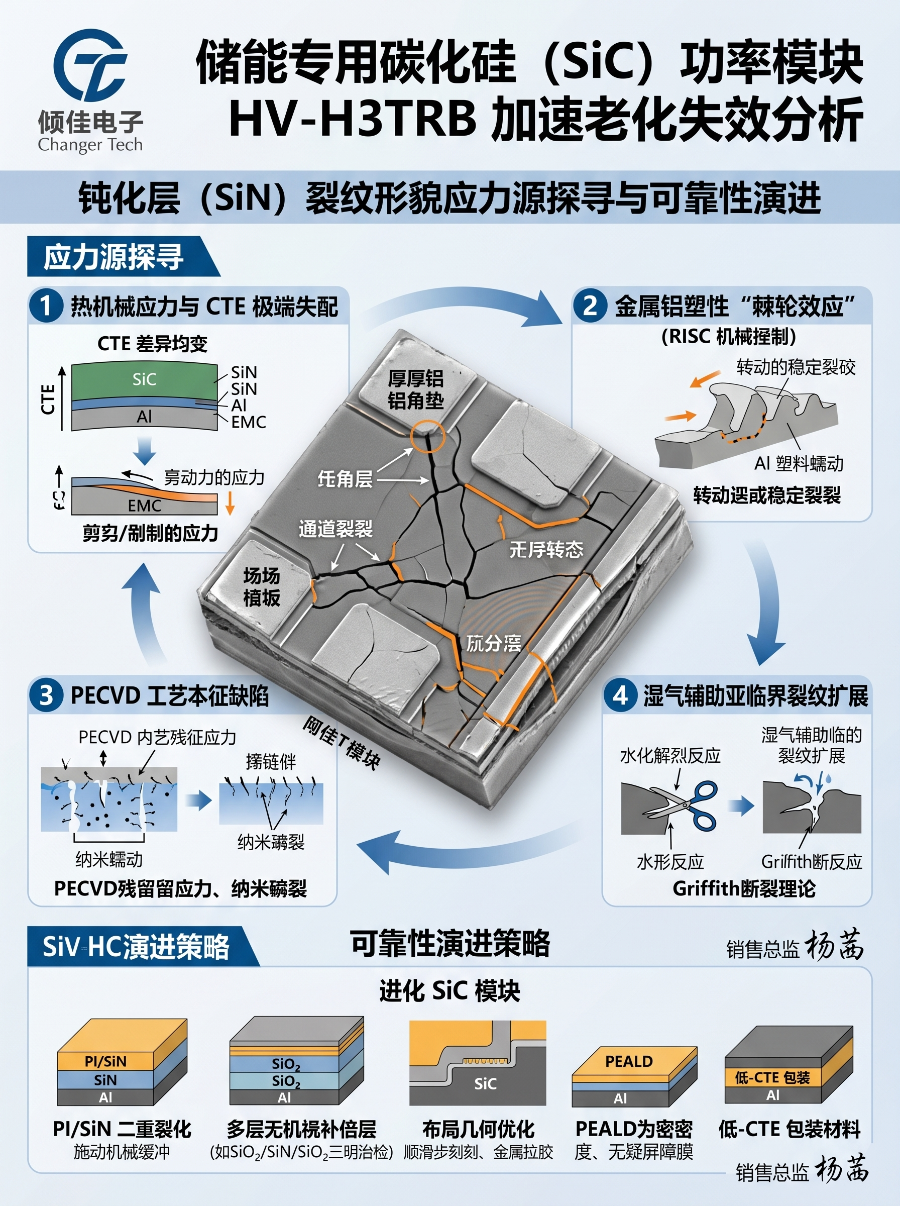

储能专用碳化硅(SiC)功率模块 HV-H3TRB 加速老化失效分析:钝化层(SiN)裂纹形貌应力源探寻与可靠性演进

第三章 氮化硅 (SiN) 钝化层裂纹的空间形貌与宏观断裂力学表征
在经历了数百或数千小时的 HV-H3TRB 老化或者剧烈的温度/功率循环(Power Cycling)后,部分失效模块表现出漏电流超标。通过使用先进的微波诱导等离子体(MIP)解剖技术无损去除表层聚合物,并利用锁相热成像(LiT)进行热点定位,随后结合聚焦离子束(FIB)切割制作截面,扫描电子显微镜(SEM)与能量色散 X 射线光谱(EDX)提供了最直观的微观损伤证据 。
裂纹生长的几何奇异性分布
显微分析证实,氮化硅钝化层的裂纹萌生与扩展绝非随机现象,而是高度集中于具备力学几何奇异性(Geometric Singularity)的关键部位:
厚铝互连焊盘的边缘与转角区: 最密集的裂纹网络集中在有源区源极厚铝焊盘的阶梯覆盖处(Step Coverage)。在铝层边缘,SiN 薄膜需要经历一个近乎 90∘ 的急剧爬坡。这种形貌突变引发了极大的应力集中现象。不仅如此,在方形或矩形焊盘的正交转角处,二维面内剪切应力进一步叠加为三维多轴应力状态,使得此处的 SiN 膜最先发生脆性开裂 。
边缘终端场板(Field Plates)与保护环过渡区: 在芯片外围,交替布局的氧化硅绝缘层与金属场板构成了高低起伏的微观地貌。SiN 钝化层覆盖其上,裂纹极易在相邻保护环的金属边沿处萌生。高分辨率 SEM 图像显示,裂纹通常起源于铝金属、底层氧化硅与上覆氮化硅交界的三叉点,并沿面内拉应力的垂直方向呈树枝状向外辐射延伸 。
大面积贯穿性裂纹与界面剥离: 在力学模式上,这些缺陷主要表现为通道裂纹(Channel Cracking)和界面剥离(Delamination)。通道裂纹是指从底层金属或氧化层界面垂直向上,彻底贯穿整个 SiN 薄膜厚度到达自由表面的断裂现象 。而当层间界面黏附能低于断裂能时,SiN 膜会与底层氧化硅或铝层发生水平方向的脱层分离,形成肉眼可见的干涉色条纹 。
从断裂力学的统计视角来看,通过在威布尔(Weibull)分布图中分析这些故障数据并对比 α 和 β 参数,可以发现钝化层裂纹的发展具有明显的累积耗散特征 。这并非由于某一次瞬态的高强过载导致的脆性崩塌,而是一种典型的在长期恒定载荷与环境侵蚀下演变的亚临界疲劳现象。这暗示了裂纹的扩展需要时间的酝酿、化学的催化以及底层结构不可逆变形的推波助澜。
第四章 探寻应力源一:异质材料界面的热机械应力与 CTE 极端失配
任何裂纹的萌生与扩展,根本上均源于局部应力强度超过了材料的本征结合强度。在功率模块复杂的异质材料叠层结构中,首当其冲的全局宏观应力源即为由巨大的温度波动引发的热机械应力(Thermo-mechanical Stress) 。
在基础的硅或碳化硅裸片上,构成互连与钝化体系的多种材料在物理力学参数——尤其是热膨胀系数(Coefficient of Thermal Expansion, CTE)与杨氏模量(Young's Modulus)上,存在着鸿沟般的差异。
基底碳化硅(SiC)的 CTE 极低,仅为约 4.0×10−6/K,表现出极强的尺寸稳定性 。
作为绝缘与阻水屏障的脆性氮化硅(Si3​N4​)薄膜,其 CTE 也处于较低水平,约为 2.5∼3.0×10−6/K 。
然而,承担大电流传输与引线键合基底功能的金属铝(Al)层,其 CTE 高达 23×10−6/K,且具备极好的延展性 。
覆盖在最外层的环氧树脂塑封料(EMC)或灌封硅凝胶,其 CTE 则跨度极大,通常分布在 (15∼50)×10−6/K 的范围 。
在器件的制造阶段(如高达 250∘C∼300∘C 的银烧结固化或回流焊工艺)、加速老化测试阶段(如 85∘C 的 H3TRB 或温湿度交变试验)以及实际的开关功率循环(Power Cycling)中,芯片自身的发热与环境温度的变化使得系统反复经历深度的热力学非平衡过程 。
当温度升高时,金属铝层竭力向外膨胀,但其底部被坚如磐石的 SiC 晶格所锚定,顶部则被刚硬的 SiN 钝化层紧紧约束。这种几何层面的各向异性变形受限,在异质界面处(特别是铝层边缘的阶梯区域)转化为了巨大的面内剪切应力(Shear Stress)与垂直于界面的法向剥离应力(Peeling Stress) 。
借助有限元分析(FEA)、虚裂纹闭合技术(Virtual Crack Closure Technique, VCCT)与 J 积分(J-Integral)力学模型进行量化计算,可以清晰地描绘出能量释放率的激增曲线 。分析表明,仅仅由 CTE 错配引起的纯弹性应力场,在铝焊盘边缘已经能够诱发几百兆帕(MPa)的高水平局域应力。对于理论断裂韧性(KIc​)本身只有 3∼5MPam
​ 且存在微观制造缺陷的 SiN 脆性薄膜而言,这种剪切与拉伸的复合应力场极易跨越起裂阈值,成为激活后续微观开裂的第一推动力 。
第五章 探寻应力源二:金属铝塑性“棘轮效应”诱导的稳定开裂(RISC机制)
单纯依据弹性理论中的 CTE 错配应力,往往能够预测到系统冷却到室温时的最大静态应力。然而,这无法圆满解释一个工程实际观测中的核心矛盾:为什么许多模块在初始制造降温后,SiN 薄膜表面依然完好无损,而往往是在经历了成百上千次的温度交变(TC)或功率循环后,钝化层裂纹才如同雨后春笋般爆发式显现?深度的断裂力学理论将这一现象归因于金属层的“棘轮效应”(Ratcheting Effect) ,以及由此衍生的棘轮诱导稳定开裂(Ratcheting-Induced Stable Cracking, RISC)机制 。
铝层的不可逆塑性蠕动
氮化硅(SiNx​)是一种典型的非晶态或多晶陶瓷材料,其杨氏模量极高(约 300 GPa),在断裂前几乎不发生任何塑性变形,表现出绝对的脆性 。相反,作为导体层的金属铝,其常温下的杨氏模量仅为 70 GPa 左右,更为关键的是,金属铝的屈服强度(Yield Strength)较低,且随着温度的升高呈断崖式下降 。
在温度交变循环(例如 −55∘C 至 150∘C)中,铝层承受的由自身膨胀受到约束而产生的热机械应力,在到达高温区域时,轻而易举地突破了铝本身的热屈服极限 。
在升温半周期中,铝层试图膨胀,但受到低 CTE 的 SiC 阻碍,导致铝层内部承受极大的压应力,从而发生压缩塑性屈服。
在降温半周期中,铝层剧烈收缩,内部应力反转为拉伸状态,进入拉伸塑性屈服阶段。
如果材料具备理想的对称弹塑性响应(Kinematic Hardening),那么一次升温加上一次降温,铝层的塑性变形应当完全抵消,回到几何零点。然而,由于包覆在其上方的 EMC 材料的各向异性约束、金属应变硬化机制的复杂性以及铝晶粒间的微观滑移,这种反复的拉压塑性屈服实际上形成了一个不闭合的滞后环 。这意味着,在每一次温度循环结束时,铝层都会沿着特定方向累积微小且不可逆的残余塑性位移——这一犹如棘轮齿轮般只能单向累积不可逆形变的力学现象,即被称为棘轮效应(Ratcheting)
累积应变对 SiN 的拉拽与撕裂 (RISC)
当底部的铝层随着热循环逐次发生宏观的定向“蠕动”时,紧紧贴合其上方、覆盖在边缘阶梯上的 SiN 钝化层陷入了力学绝境。因为 SiN 薄膜完全不具备塑性耗散与松弛应力的能力。铝层每一周期内几纳米到几十纳米的不可逆塑性位移,都会在界面剪切力的传递下,转化为上方 SiN 薄膜中持续攀升的弹性拉伸应变增量 。
起初的几个循环中,累积的拉应力尚在 SiN 薄膜的屈服断裂极限之内;但随着循环次数的累加,这种由底层延展性金属强行施加的位移载荷如同慢性拉伸机一般,最终使局部弹性应变突破了氮化硅的原子键合强度极限。裂纹由此萌生,并伴随着随后的循环,每次释放一部分弹性势能而发生稳态推进 。
研究进一步证实,大面积(大尺寸)的铝焊盘更容易触发 RISC 现象。因为相对于铝层中心区域的零点,大尺寸焊盘边缘到中心的物理距离更长。相同的棘轮应变率在更长距离上的积分,会在边缘处产生尺度更为惊人的累积绝对位移差,对转角处的 SiN 薄膜施加了极其暴力的剪切撕裂作用 。这也从力学机理上解释了,为何大容量储能专用的 62mm 及 ED3 模块如果缺乏针对性的钝化缓冲设计,其大面积源极互连区的钝化膜更易出现疲劳开裂的窘境。
第六章 探寻应力源三:PECVD 工艺诱发的本征缺陷与富氢网络内应力
在热机械宏观载荷将薄膜拉向断裂边缘的同时,SiN 薄膜本身的物理化学制备工艺也从微观尺度上注定了其内在的脆弱性。应用于半导体功率器件表面钝化的氮化硅薄膜,绝大多数并非在极高温下生成的高纯度完美晶体,而是基于等离子体增强化学气相沉积(PECVD)技术在相对低温(300∘C∼400∘C)下合成的非晶态富氢薄膜(SiNx​:H) 。
前驱体分解与氢元素的囚禁
PECVD 工艺通常依赖于硅烷(SiH4​)和氨气(NH3​)或氮气(N2​)作为反应前驱气源。在射频等离子体的激发下,这些气体分子断键重组沉积成膜。由于温度受限,前驱体中的氢原子无法像高温低压化学气相沉积(LPCVD)那样完全挥发逸出,高达 10%∼25% 原子比的氢以化学键合的形式永久地被囚禁在了非晶体网络之中,形成了大量的Si−H 和 N−H 键结构 。
残余本征应力与微观孔洞缺陷
富含未完全交联的端基与氢键的微观无序网络,直接决定了薄膜在微观尺度上的原子间距畸变,从而形成了薄膜的本征残余内应力(Intrinsic Residual Stress) 。通过调节射频沉积功率、气体流量比例或腔室压力,这种内应力可在压应力到数百兆帕(MPa)的张应力之间剧烈波动 。 如果薄膜工艺控制不当,致使 SiN 沉积时体内已携带了可观的初始张应力,那么当器件在运作中面临外部棘轮效应(Ratcheting)所施加的拉伸载荷时,两者应力矢量将产生致命叠加,留给薄膜承受外部冲击的断裂安全裕度将被急剧压缩 。
更为棘手的是,大量悬挂键(Dangling Bonds)和氢键导致的三维网络连接阻断,使得薄膜内部充斥着纳米尺度的空隙(Voids)、针孔(Pinholes)以及先天的微小裂纹胚胎(Nano-cracks) 。根据格里菲斯(Griffith)断裂理论,材料的宏观抗拉强度反比于内部最大初始缺陷尺寸的平方根。这些遍布于薄膜内部的微缺陷,成为应力集中的天然温床,使得原本理论断裂强度极高的陶瓷薄膜,其宏观力学强度大打折扣。更为严重的是,这些由缺陷构筑的网络,为外部高湿环境中的水分子提供了毛细渗透与化学侵蚀的最佳物理通道。
第七章 探寻应力源四:湿气辅助的亚临界裂纹扩展与界面水解化学
当模块长期暴露于空气或被投入到 HV-H3TRB 试验恒定的 85∘C / 85% RH 湿热环境中时,纯机械驱动的疲劳裂纹模型已无法全面描述薄膜断裂的迅速恶化。环境水分子的全面侵入,唤醒了最后也是最致命的一个破坏机制:湿气辅助的亚临界裂纹扩展(Moisture-Assisted Subcritical Crack Growth),或称环境辅助开裂(Environmentally-Assisted Cracking)
裂纹尖端的水解反应机制
在绝对干燥的真空或惰性气体中,除非外加应力使得应力强度因子(KI​)突破材料的断裂韧性(KIc​),否则初始裂纹将保持静态闭合。然而,当环境中充满水分子时,微裂纹内部不仅发生了毛细凝聚现象,且尖端处于极高弹性拉伸畸变的 Si-N 键与 Si-O 键更容易受到水分子的化学亲核攻击 。
根据断裂表面化学理论,水分子在裂纹尖端的强应力场催化下发生解离,质子与氢氧根直接作用于过度拉伸的极性共价键,引发水解断裂。对于氮化硅主体网络,主要发生以下不可逆水解反应:
Si3​N4​+6H2​OStress
​3SiO2​+4NH3​↑
或者表现为单键层面上的硅醇(Silanol)与胺基(Amine)的形成 :
≡Si−N<+H2​O→≡Si−OH+>N−H
针对下层热氧化的二氧化硅(SiO2​)或晶界处的硅酸盐相,同样会发生硅氧烷键的断裂:
≡Si−O−Si≡+H2​O→2(≡Si−OH)
驱动能量势垒的崩塌与裂纹失控
这些水解化学反应直接从原子尺度上切断了维持材料内聚力的共价主链,使得裂纹尖端产生新的自由表面所需的表面能大幅降低 。这就意味着,原本微不足道的环境残余应力或轻微的热机械扰动(即 KI​ 远小于标称 KIc​ 时),在水解反应的“化学剪刀”切割下,依然能够驱动裂纹以一定速率稳步向前扩展 。
断裂力学实验已证实,在高湿度环境中,SiN 薄膜裂纹的扩展速度 v 与局部应力强度因子 KI​ 遵循著名的断裂力学幂律方程(Power Law):
v=A⋅(KIc​KI​​)n
其中,A 为由温度、湿度、化学物质主导的动力学常数,而 n 为亚临界裂纹生长指数 。在高湿(如 HV-H3TRB 的 85% RH)环境下测得的 n 值会发生大幅跌落,表明裂纹扩展对局部高应力的门槛依赖性大幅减弱。这就解释了为什么经历了完整温循后看似并未破裂的模块,一旦被送入长达 1000 小时的潮湿 H3TRB 舱室内进行烘烤,即便内部热膨胀应力维持在一个静态恒定水平,钝化层也会在“水汽解聚”的腐蚀作用下,慢条斯理却不可逆转地被彻底撕裂,形成贯穿至铝层的宏观致命通道 。

第九章 钝化层应力缓解策略与下一代储能 SiC 模块的封装演进
正视由热机械应力、棘轮效应(RISC)、PECVD 本征缺陷与湿气水解等多重机制复合诱发的钝化层脆性断裂难题,是业界提升储能大功率 SiC 模块长效可靠性的必由之路。近年来,诸如 BMF540R12MZA3 等模块已在诸多方向上进行了跨代跃升,确立了应对 HV-H3TRB 挑战的多维度联合防治策略。
1. 聚酰亚胺 (PI) / 氮化硅双层复合钝化体系构建
这无疑是防裂阻水体系设计史上最具成效的结构革新。鉴于单一非晶氮化硅(SiNx​:H)硬度过高(~300 GPa)、缺乏塑性应力松弛能力的致命短板,当代先进钝化架构在其上方引入了一层采用旋涂或层压工艺制备的感光型聚酰亚胺(Polyimide, PI)有机高分子聚合物薄膜,正式构建了 SiNx​/PI 双层钝化体系(Bilayer Passivation)
杨氏模量的绝对压制与机械缓冲: 聚酰亚胺具有显著的高分子柔性,其杨氏模量低至约 6 GPa,屈服强度极低(仅约 0.1 GPa)。它像覆盖在硬脆玻璃上的一层极具韧性的橡胶垫,充当着近乎完美的应力海绵。在热循环过程中,PI 层充分吸收并隔离了外部塑封料/硅凝胶因热胀冷缩向下方传递的巨大剪切撕裂力;更重要的是,底层铝互连因不可逆塑性屈服而累积的棘轮变形位移,被这层柔性的聚合物充分“消化耗散”了。由于缺乏应变向上传递的坚硬介质,上方氮化硅层再难累积起引发断裂的拉伸应变极限,从根源上截断了棘轮诱导稳定开裂(RISC)的传导链条 。
深层填缝微缺陷与界面平坦化: 在制造旋涂阶段,处于液态前驱体状态的聚酰亚胺溶液能够利用极好的浸润性,深层渗入并填补 PECVD 氮化硅薄膜由于氢键解吸、应力释放或工艺不均而遗留的本征针孔(Pinholes)、气泡与纳米级微裂纹。这种化学填充实质上对底层无机缺陷进行了一次物理自愈合(Self-healing)。固化成膜后,PI 层更提供了一个极其平滑且粗糙度极低的形貌。界面的平坦化显著消除了由不规则地形导致的局部微观应力集中,并在宏观上增强了其与后续封装硅凝胶表面的界面粘附力,使水汽难以在界面的褶皱处驻留并结露成膜 。
2. 多层无机应力补偿层(Sandwich Stacks)架构
为了进一步优化深层的机械应力分布并阻断单一裂纹的纵深拓展,单一体系的 SiNx​ 正在被高度定制的无机夹心多层结构(Multilayer Film Passivation)取代。例如,引入 SiO2​/SiNx​/SiO2​ 三明治结构,甚至夹杂半绝缘多晶硅(SiPOS)与氢化非晶硅(a−Si:H)层 。
这种设计的精妙之处在于,不同材料的热膨胀系数与本征应力(张应力/压应力)存在差异。在等离子体淀积控制下,可以人为构建出层间应力彼此抵消、相互牵制的压-张交替带。一旦某一层的硅网络由于湿气或应力萌生了微裂纹,当裂纹尖端传播至下一个不同模量与应力极性的异质材料界面时,其扩展驱动能将被迫偏转方向或被界面极大地耗散吸收,从而极大地提升了整体防护架构的抗断裂韧性,延迟了最终通道的形成 。
3. 金属后端互连 (BEOL) 的版图几何优化与倒角设计
既然应力集中大多起源于厚铝焊盘边缘几何形状的剧烈突变,那么从版图规则(Layout Rule)入手进行修正是削弱应力源的直接手段:
增加切割道边缘的金属后退缓冲距: 借助精准的 3D 有限元仿真分析(FEA),可以绘制出热剪切应力的空间辐射梯度。通过在掩模设计阶段有意增加边缘铝焊盘到芯片划片道(Die Edge)的水平后退距离,能够让边缘应力梯度拥有充足的空间距离去衰减,从而使最外围覆盖的钝化膜躲开了应力峰值区 。
平缓台阶的坡面刻蚀优化(Slope Etching): 利用先进的干法刻蚀各向同性工艺调整,将原本垂直陡峭的近 90∘ 铝层边缘侧壁,打磨为倾斜角度平缓的斜坡形貌。这极大地减小了上覆 PECVD 氮化硅成膜时的包裹曲率半径,从底层力学模型上剥离了应力集中放大系数,为后续的膜层致密生长奠定了良好基础 。
4. 低温等离子辅助原子层沉积 (PEALD) 的颠覆性引入
尽管 PECVD 技术具有沉积速率快、成本低的优势,但其不可避免地会在薄膜中残留高浓度氢键(Si−H,N−H)以及由于轰击产生的微孔洞,这是诱发湿气环境辅助亚临界裂纹扩展的根本原因。为了彻底追求更坚固、致密且抗渗透的终极屏障,业界正在逐步向先进的等离子体增强原子层沉积(PEALD)技术转移 。
ALD 技术通过将前驱体引入过程拆分为自我限制(Self-limiting)的半反应循环,实现了逐原子层(Layer-by-Layer)的精准堆叠构建。与传统 PECVD 相比,PEALD 生长的 SiNx​ 或氧化铝(Al2​O3​)薄膜,其致密度呈现数量级的提升。膜层中残余的未配对悬挂键及氢杂质含量被压榨至极限低谷,针孔缺陷近乎绝迹。更为关键的是,超高致密度的原子排列极大提升了薄膜在微观尺度上的本征机械强度与弹性限度,对水汽的渗透展现出了绝对的阻隔优势。这类高致密度的屏障薄膜,即便厚度仅有数十纳米,其抵抗水解断裂与离子穿透的能力也远胜于几微米厚的传统存在缺陷网络的多孔沉积层 。
5. 低热膨胀(Low-CTE)且低杨氏模量的高阶塑封材料
在系统级模块封装宏观层面,削减“外力干扰”同样重要。针对封装料引发的整体热形变拖拽,新一代材料配方趋向于选用低杨氏模量结合低热膨胀系数的高级填充混合物。通过提升环氧混合树脂(Epoxy Molding Compound, EMC)中球形硅微粉的填充比例分布,或对高分子网络进行特殊改性增韧,成功将其整体 CTE 数值显著拉低至更接近硅或碳化硅本体的区间,且使其在高温下保持对水分极低的渗透率 。这种芯片顶部受力环境的改善,在系统级层面上大幅度缓解了在升降温循环中对底层芯片铝互连产生的致命“拉扯剪切力”,从外生环境源头上极大地抑制了铝金属层被迫进入大幅度塑性屈服阶段的概率,可谓是对抗棘轮效应(RISC)的又一剂长效处方。
