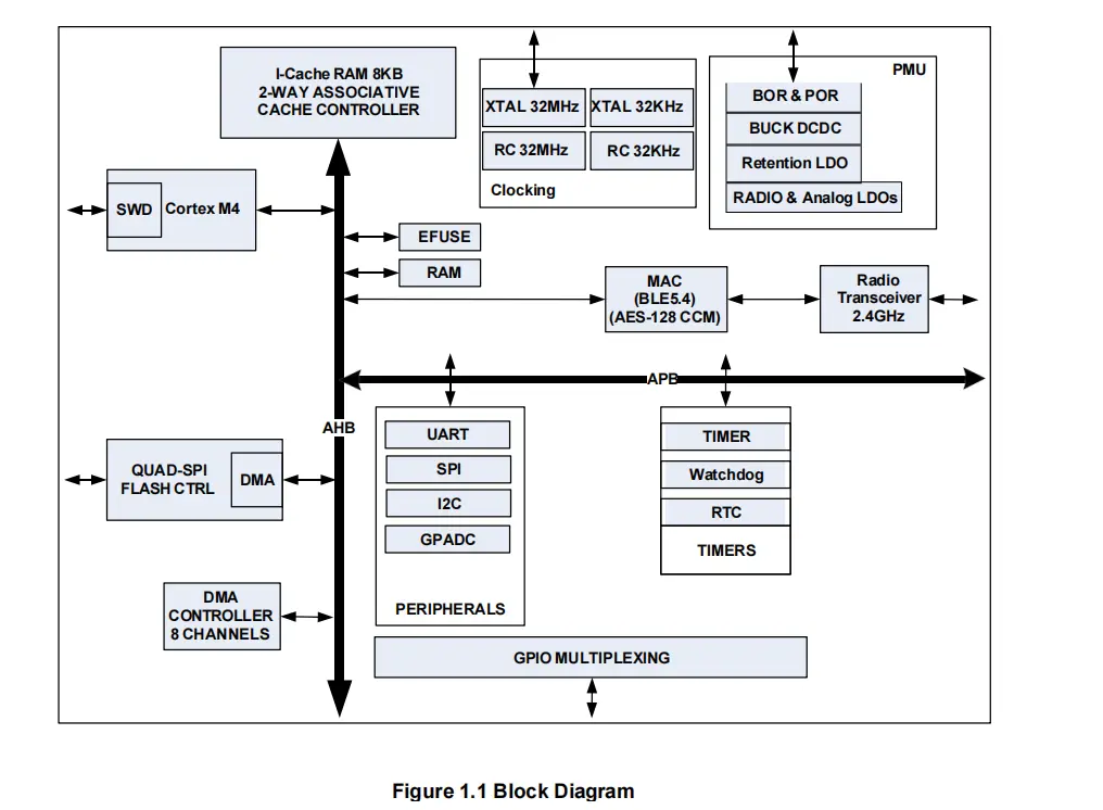

系统功能框图:
应用 OM6625A集成电路集成了完整的蓝牙®智能无线电收发器和基带处理器,既可作为应用处理器使用,也可在完全托管系统中充当数据泵。

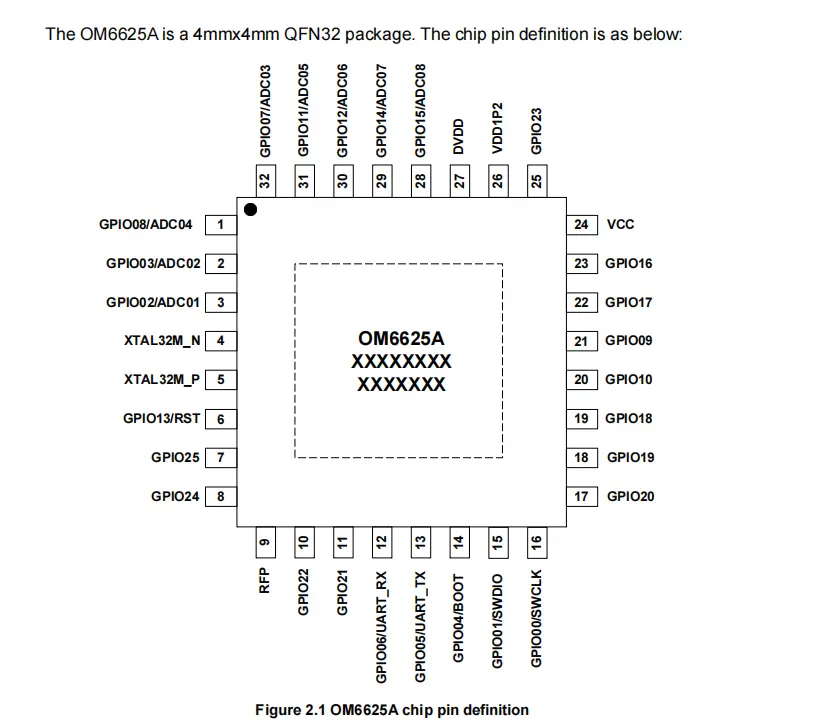

OM6625A封装图:
