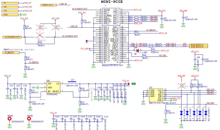

1. MINI-PCIE接口电路
主板支持一组MINI-PCIE接口,接口支持USB2.0信号以及SIM卡座信号,不支持PCIE信号,可以插入USB信号的4G模块或者其他通信模块。MINI-PCIE接口的供电采用独立的DC-DC电源模块电流最大支持2A。
图1 MINI-PCIE接口电路图
1.1 原理图设计建议
1.2 PCB设计建议
