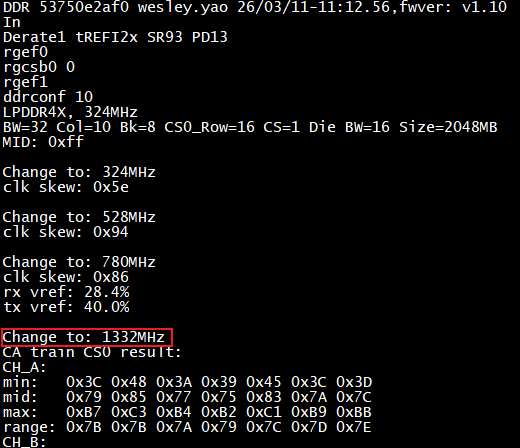

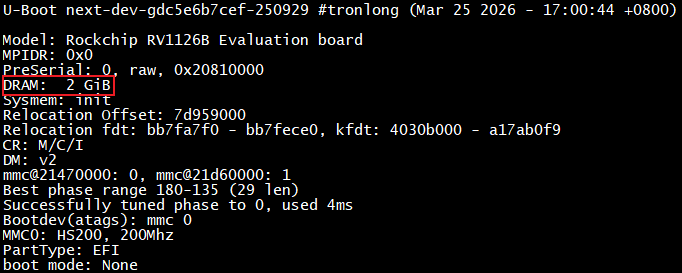

(1)Bootloader阶段打印信息
如上打印信息可知,评估板内存容量为2GByte,内存速率最高为1332MHz。

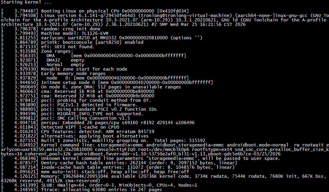

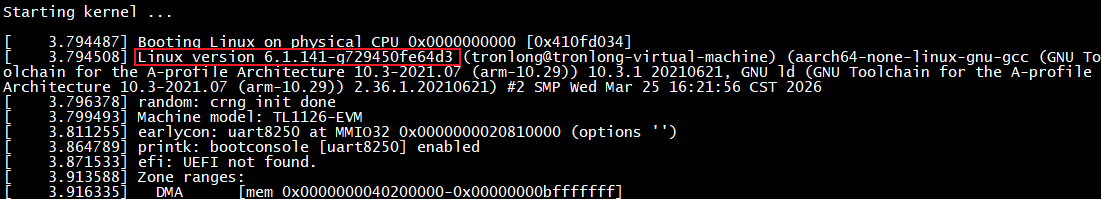

(2)Kernel阶段打印信息
如上打印信息可知,内核版本为6.1.141-g729450fe64d3。打印信息解析如下表所示:

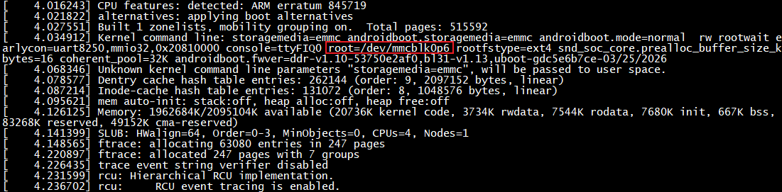

如上打印信息可知,"root=/dev/mmcblk0p6"表示根文件系统位于eMMC的第6分区。

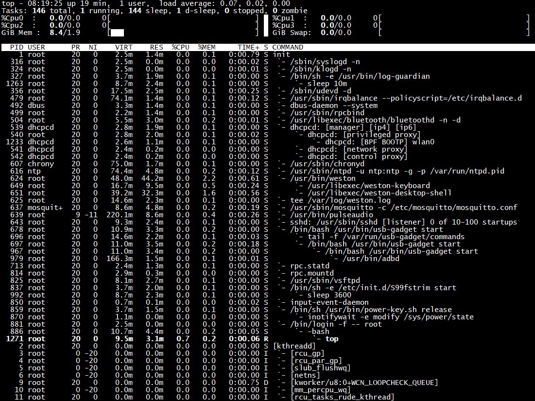

(4)执行如下命令查看当前CPU使用率。
Target# top

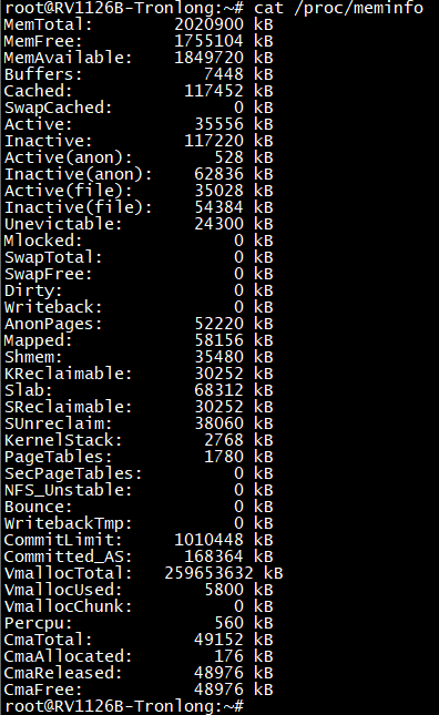

(5)执行如下命令查看当前内存使用情况。
Target# cat /proc/meminfo

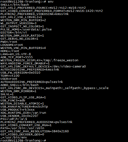

(6)执行如下命令查看系统环境变量信息。
Target# env

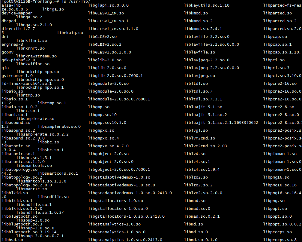

(7)执行如下命令可查看文件系统支持库的存放目录。
Target# ls /usr/lib/

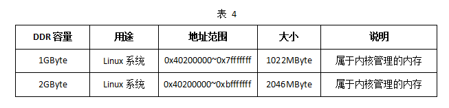

2.1内存分区
我司提供的Linux系统已对评估板DDR内存进行划分,具体配置说明如下表。

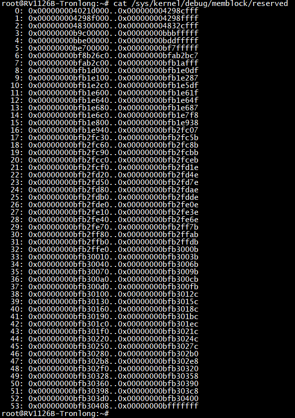

(2)执行如下命令查看内核已经分配的内存。
Target# cat /sys/kernel/debug/memblock/reserved
编号3为CMA(连续内存区管理)空间,其余为内核管理空间。CMA的地址范围一般由内核自动分配,CMA内存空间为分配给驱动使用,应用层不可使用。
备注:评估板上电启动后,调试串口终端打印系统分配的CMA内存地址、大小信息与上图查询结果不一致,原因是Reserved节点将CMA与相邻连续的Reserved memory合并显示。因此,实际的CMA内存地址、大小信息以系统启动打印信息为准。

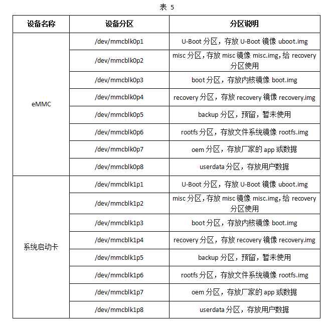

2.2存储分区
eMMC和系统启动卡分区说明 表所示:
