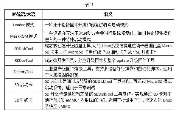

术语表
为便于阅读,下表对文档出现的关键术语进行解释;对于广泛认同释义的术语,在此不做注释。

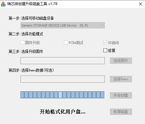

本章节主要演示使用瑞芯微创建升级磁盘工具SDDiskTool,将Linux系统镜像通过读卡器固化至Micro SD卡,将Micro SD卡制作成“SD启动卡”。“SD启动卡”可通过Micro SD模式启动系统,适用于日常调试。
1.1SD启动卡制作说明

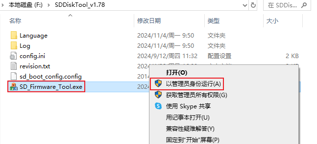

将产品资料“4-软件资料ToolsWindows”目录下的瑞芯微创建升级磁盘工具SDDiskTool_v1.78.zip解压至Windows非中文工作目录下。
右键SD_Firmware_Tool.exe,然后点击“以管理员身份运行(A)”打开工具。

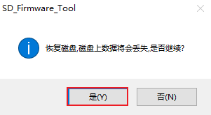

将MicroSD卡通过读卡器插至PC机USB接口,在“第一步:选择可移动设备”中选择可移动磁盘设备,然后点击“恢复磁盘”进行格式化,如下图所示。
请确认所选的可移动磁盘设备无误,在弹出窗口中点击“是(Y)”进行格式化。
等待格式化完成后,在弹出窗口中点击“确定”。

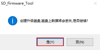

将产品资料“4-软件资料Linuxupdateimg”目录下的Linux系统镜像update-[版本号].img拷贝至非中文路径的目录。在瑞芯微创建升级磁盘工具窗口中勾选“SD启动”选项,点击“选择固件”选择目标Linux系统镜像文件,点击“开始创建”,在弹出窗口中点击“是(Y)”,制作SD启动卡。
wKgZO2oLwhGAVNvkAAAsHAT3RSc867.pngwKgZPGoLwhGAJ-pQAAASSXwHKck363.pngwKgZO2oLwhGADXd0AAAsGJFUGDY126.png
请耐心等待1min左右,在弹出的窗口中点击“确定”,此时SD启动卡制作完成。

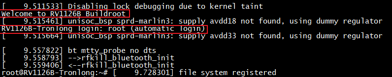

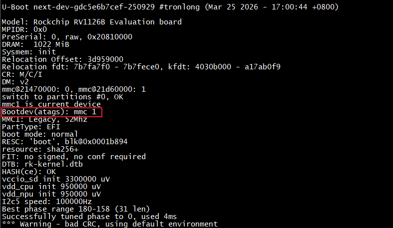

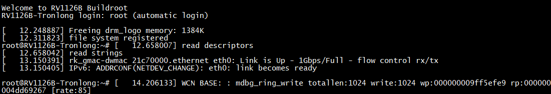

评估板断电,将SD启动卡插至评估板Micro SD卡槽,然后将评估板上电。系统将从SD启动卡启动后自动登录root用户,调试串口终端会打印如下类似启动信息。
备注:系统上电后,由CPU内部BootRom的引导代码依次从eMMC、SD卡、USB接口检测SPL启动程序,从第一个包含SPL启动程序的设备开始启动。SPL启动后,将优先从SD系统卡(非常规SD卡)引导U-Boot镜像,若未插入系统启动卡,将从原启动设备引导U-Boot镜像。详情请查阅“6-开发参考资料/Rockchip官方参考文档/Common/MMC/”目录下的官方参考文档《Rockchip_Developer_Guide_SD_Boot_CN》。
系统启动后自动登录root用户,调试串口终端会打印如下类似启动信息,"Bootdev(atags):mmc 1"表示从SD启动卡启动。

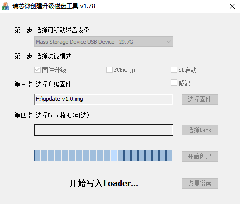

本章节主要演示使用瑞芯微创建升级磁盘工具SDDiskTool,将Micro SD卡制作成“SD升级卡”。“SD升级卡”适用于快速固化系统至eMMC。
2.1SD升级卡制作说明
将产品资料“4-软件资料Linuxupdateimg”目录下的Linux系统镜像update-[版本号].img拷贝至非中文路径的目录。在瑞芯微创建升级磁盘工具窗口中勾选“固件升级”选项,点击“选择固件”选择目标Linux系统镜像文件,点击“开始创建”,在弹出窗口中点击“是(Y)”,制作SD升级卡。
wKgZO2oLwkGAIeZ1AAAsxCbuRpU875.pngwKgZPGoLwhGAJ-pQAAASSXwHKck363.pngwKgZO2oLwkGADi-GAAAv_e8JYlE161.png
请耐心等待1min左右,在弹出的窗口中点击“确定”,此时SD升级卡制作完成。

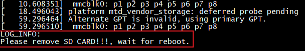

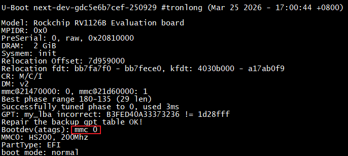

评估板断电,将SD升级卡插至评估板Micro SD卡槽,评估板上电后系统将会自动固化Linux系统至eMMC。当系统固化完成后,调试串口终端会打印如下信息。
评估板无需断电,取出SD升级卡,评估板将自动从eMMC启动系统。系统启动后自动登录root用户,调试串口终端会打印如下类似启动信息,"Bootdev(atags):mmc 0"表示从eMMC启动。
