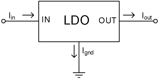

LDO(低压差线性稳压器)的功耗计算可采用简洁的解析方法。为 LDO 提供的输入电流(Iin)会流经两条不同支路:一条通过调整管流向输出端(Iout),另一条则通过内部偏置电路流向地(Ignd),如图 1 所示。
图 1 :LDO 功耗
根据能量守恒原理,总输入功率必须等于总输出功率。因此,LDO 的输入功率等于输出到负载的功率与稳压器自身耗散功率之和。由此,LDO 的功耗可表示为:
Ploss= Pin−Pout= Vin×(Iout+Ignd)−Vout×Iout(1)

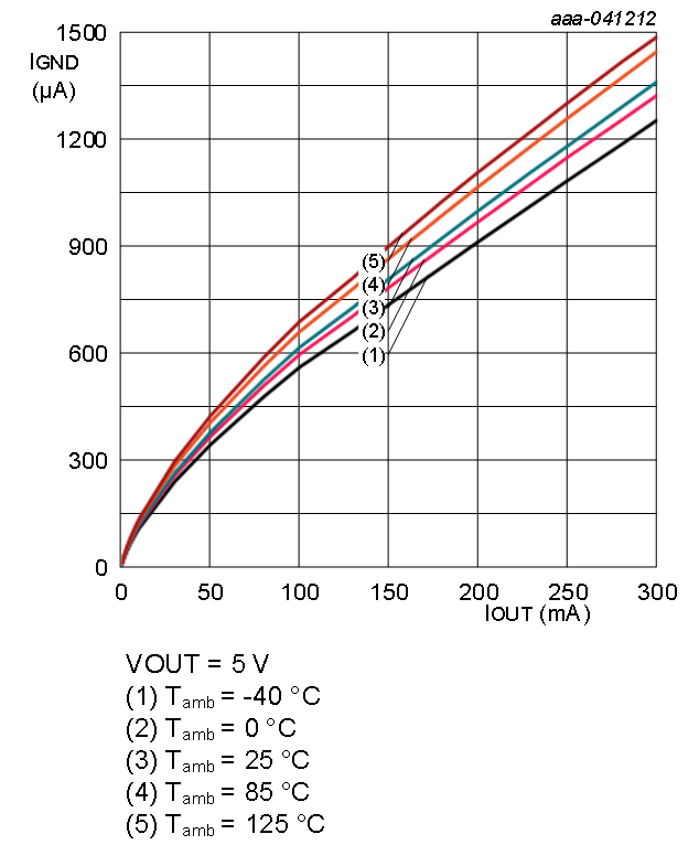

以NEX90530BPA‑Q100(HTSSOP8 封装、300 mA、40 V 超低静态电流低压差线性稳压器)为例。假设输入电压 Vin=13.5 V,输出电压 Vout=5 V (±1.5%),输出电流 Iout=300 mA;根据图2所示的数据手册,该工况下静态电流 Ignd=1350 μA。那么可以算得功耗为:Ploss= 13.5 V × (300 + 1.35) mA – 5.075 × 300 mA = 2.545725 W.
图 2 :NEX90530BPA‑Q100 接地电流与输出电流关系

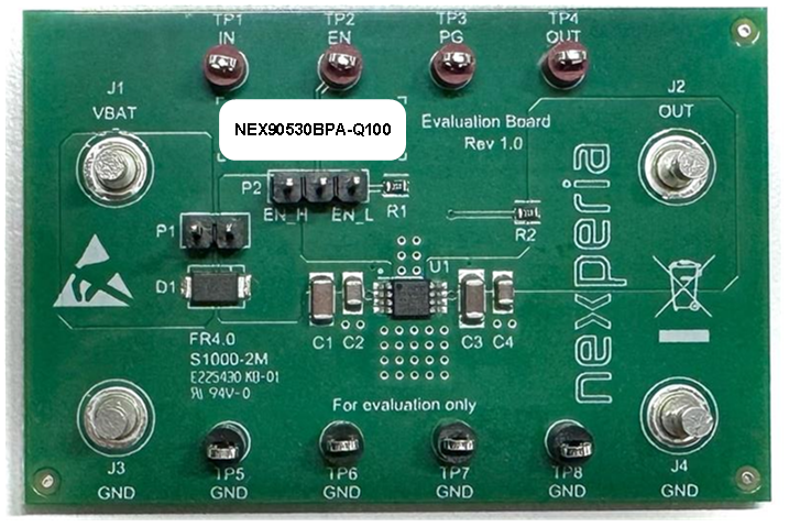

继续以 NEX90530BPA-Q100 为例,如图 4 所示,我们将演示如何基于本演示板计算 RθJA。该评估板(EVM)采用双层设计(60 mm × 40 mm),铜箔厚度为 2oz,总散热面积约 3900 mm²;芯片下方顶层的散热焊盘通过 5 个过孔与底层相连,以提升导热效率。
图 4 :NEVB-NEX90530BPA-Q100 演示板
首先,通过增大电压差或负载电流来提高器件的功耗,使其恰好进入热关断保护状态。此时可认为芯片结温达到 175 °C。
此时,结温和环境温度的温差等于 175°C 减去室温(通常取 25°C),功耗Ploss可通过公式 (1) 计算得出。根据测试结果,当输入电压 Vin=17.6 V、输出电压 Vout=5 V、负载电流 300 mA 时,NEX90530BPA-Q100 触发热关断保护,此时功耗 Ploss=3.80376 W。利用公式 (2) 可计算得到热阻RθJA,其中∆T=175 °C–25 °C=150 °C,因此RθJA=39.43 °C/W。为验证该结果,使用T3ster 热阻测试仪按照JEDEC标准重新测试,得到热阻 RθJA=38.9 °C/W,与实测结果接近。随后可利用该 RθJA估算芯片在不同温度下的带载能力。例如,若要评估环境温度 TA=125 °C 时 NEX90530BPA-Q100 可承受的负载大小,可设定结温 TJ=150 °C(数据手册中给出的最高工作结温),通过下式计算得到最大允许功耗为 0.634 W。当输入电压 Vin=13.5 V、环境温度 TA=125 °C 时,最大输出电流 IOUT_MAX≈ 74.5 mA。

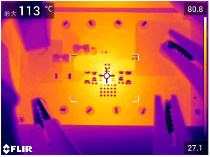

我们可以利用 ΨJT计算壳温,也可以通过 ΨJT与壳温来评估结温TJ。仍以 NEX90530BPA-Q100 为例,假设环境温度 TA=25 °C,输入电压 Vin=13.5 V,输出电压 Vout=5 V,输出电流 Iout=300 mA,通过公式 (1) 可计算得出功耗 Ploss=2.545725 W。然后根据公式 (2),结温 TJ与环境温度 TA的温差为 100.37 °C,即 TJ=125.37 °C。再利用仿真得到的 ΨJT=5 °C/W,可计算得出壳温 TC=112.64 °C。如图 6 所示,实测结果表明计算值与测试结果非常接近。
图 6 :NEVB-NEX90530BPA-Q100 演示板热性能测试结果
我们也可以通过壳温 TC计算结温 TJ。在相同条件下,若测得壳温 TC为 113°C,并计算得出功耗 Ploss= 2.545725 W,可通过公式 (4) 得到结温 TJ,即 TJ= ΨJT× Ploss+ TC= 125.72 °C。
