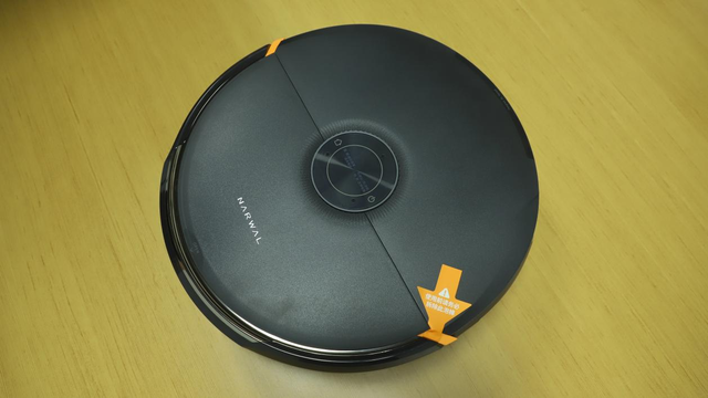

随着智能家居的普及,洗地机器人早已蜕变为千万家庭不可或缺的“家务帮手”,为生活带来了极大的便捷。2026年3月初,云鲸正式发售了年度顶配旗舰——云鲸逍遥003洗地机器人。这款首发价5199元的“机皇”,不仅罕见地搭载了双目RGB摄像头元器件产品,更前瞻性地引入了VLM(多模态视觉语言模型),让机器真正拥有了“看懂”脏污并进行极限微操避障的能力。《半导体器件应用网》在发售后的第一时间拿到了真机进行拆解,带着大家一探云鲸年度旗舰款洗地机器人的元器件产品与半导体芯片的控制电路结构。
一、产品速览:元器件产品配置摘要

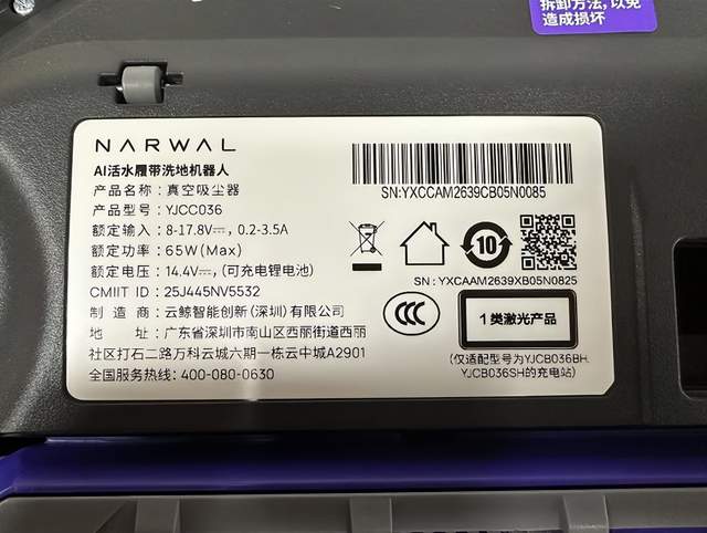

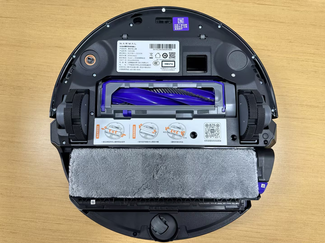

基础规格与续航架构:整机全称“AI活水履带洗地机器人逍遥003”主机与基站总净重13.0kg,额定功率65W(Max),内置14.4V可充电锂电池,电池组容量高达7000mAh,配合AI电池健康管理与闪充技术,专为大户型深度连轴清洁打造。
全智能感知与VLM大模型:配合双目RGB摄像头与VLM万物识别大模型,机器不仅能毫米级精准避障,更能“看懂”数据线、宠物用品及干湿垃圾种类,实时动态调整清洁策略,遇重油污自动反复拖洗。
宽幅履带洗地与飓风吸力:宽幅履带式拖地结构,配合60℃高温活水循环与恒定下压力,模拟手持搓洗瓦解干涸污渍。同时具备31000Pa顶配飓风吸力、零缠绕滚刷及双重外扩系统,遇地毯自动抬升履带并增强吸力,实现干湿分离无死角清洁。
全链路自维护基站:需适配专属充电站,基站内置六重水路系统,支持100℃高温热水洗拖布、60℃热风烘干与紫外线杀菌,并配备120天封闭式集尘袋,从源头杜绝异味滋生。

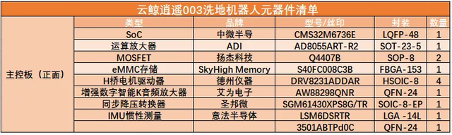

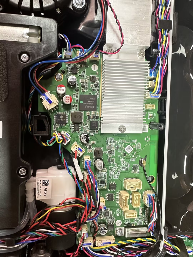

本次拆解主要探索的是这款洗地机器人的控制中枢——主控板。
在这类高集成度的智能家电主板上,分工通常很明确:背面元器件产品和半导体芯片多用来大面积铺铜散热、走线以及布置去耦电容,保证电气稳定;而正面,则集中了所有核心的算力半导体芯片、通信模块元器件产品与驱动控制电路,是全机感知、思考与执行动作的“神经中枢”
正因如此,本次拆解只聚焦主控板正面,梳理它的元器件产品和半导体芯片排布与电路架构,主控板正面已知的元器件产品有:无刷电机控制半导体芯片、运算放大器元器件产品、MOSFET半导体芯片、LDO半导体芯片、eMMC存储半导体芯片、H桥电机驱动器元器件产品、增强数字智能K音频放大器元器件产品、同步降压转换器元器件产品、IMU惯性测量单元元器件产品。

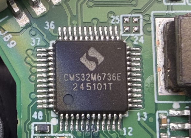

绝对C位:中微半导 CMS32M6736E 无刷电机控制SoC 半导体芯片
这颗32位无刷电机控制SoC半导体芯片来自中微半导,型号为CMS32M6736E。

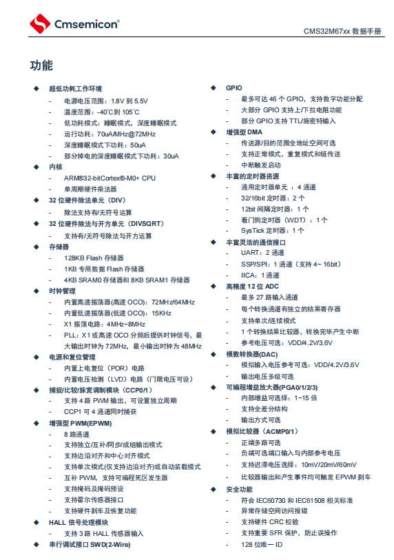

CMS32M67半导体芯片系列是中微半导高端电机控制主力产品线,定位高端应用,具备极强的算力与集成度。
在云鲸逍遥003复杂的机电系统中,CMS32M6736E半导体芯片凭借其集成度高、启动可靠、开发便捷的单半导体芯片解决方案优势,形成了一个极度高效的响应闭环:
半导体芯片感知融合:半导体芯片通过内置多路12位高精度ADC与I²C总线,实时对接IMU惯性单元与双目RGB视觉模组,同步捕获机身姿态、光流信号及VLM大模型的语义判定结果,为上层算法提供瞬时、精准的底层传感数据流。
半导体芯片高速解算:72MHz ARM Cortex®-M0+内核依托电机控制优化的微架构,对多源传感数据进行微秒级融合。无论是SLAM路径规划还是VLM下发的动态避障指令,均能快速转化为执行参数。
半导体芯片精准执行:半导体芯片内部集成高级电机控制定时器(EPWM)与高速比较器(ACMP),直接驱动后级功率电路。从31000Pa飓风吸力的恒功率调节到履带抬升的平滑变速,全程保障RG0级运动精度与静音表现。
选型考量为:
单半导体芯片高集成:CMS32M6736E半导体芯片将PGA(可编程增益放大器)、ACMP高速比较器与6N预驱电路深度整合于片内,省去了多颗外部信号调理芯片。这不仅显著压缩了PCBA面积,更为云鲸在紧凑机身内塞入7000mAh大电池、六重水路系统及全向避障模组留出了宝贵的结构空间,同时有效降低了整机BOM成本。
半导体芯片无感FOC算法:半导体芯片支持高性能单电阻无传感器磁场定向控制(FOC)技术,配合自收敛闭环启动算法,无需霍尔元件元器件产品即可实现电机的平滑启动与高效稳定的高转速运行。这一特性使云鲸在31000Pa飓风吸力下依然保持低噪声表现;当行进中遭遇阻力突变时,顺逆风切换无电流冲击,从而带来“随动随停”的灵敏体感与细腻操控。
半导体芯片多路高速串口:半导体芯片配备多组独立UART接口,可同步对接WiFi/蓝牙模组、激光雷达、AI视觉模块与陀螺仪。各通道并行通信、互不阻塞,确保人体靠近信号的瞬时捕捉与云端指令的毫秒级响应,为AI生态协同提供了坚实的底层带宽。
半导体芯片工业级可靠性:在电机高频换向、水泵满载发热的复杂电磁环境下,半导体芯片凭借强抗干扰能力与宽温度适应性保持绝对稳定。运行功耗低至70μA/MHz,结合深度睡眠模式,使得7000mAh大电池元器件产品能够支撑大户型一次性深度清洁不断档。
半导体芯片OTA持续进化:128KB Flash存储空间与高效串口通信机制,保障设备在用户无感状态下完成固件静默升级。云端优化的避障策略与清洁逻辑可持续下发,让终端元器件产品真正做到常用常新。

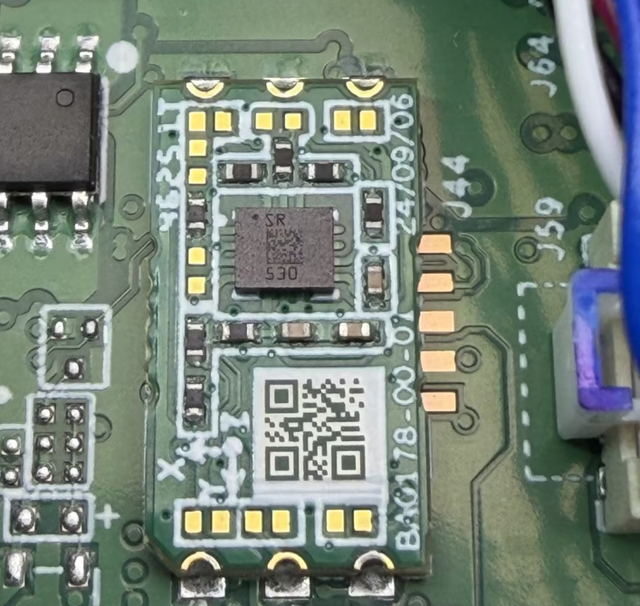

IMU惯性测量单元元器件产品(意法半导体,LSM6DSRTR)
元器件产品选型考量为:
元器件产品宽动态与温漂免疫:4000dps陀螺仪瞬时捕获碰撞与急转姿态,全温域高稳定性抗100℃/60℃热冲击,零漂极低杜绝导航漂移。
元器件产品S4S硬同步赋能VLM:S4S技术与OIS辅助SPI实现IMU与视觉帧微秒级时空对齐,为VLM障碍物测距与方位识别提供底层融合基础。
元器件产品9KB智能FIFO卸荷:姿态数据批量打包上报,大幅降低MCU中断频次,释放算力优先调度31000Pa风机与活水循环。
元器件产品FSM硬件级条件反射:片内状态机直接判决倾斜与运动触发,履带抬升等动作绕过主控直发中断,实现毫秒级极限微操。

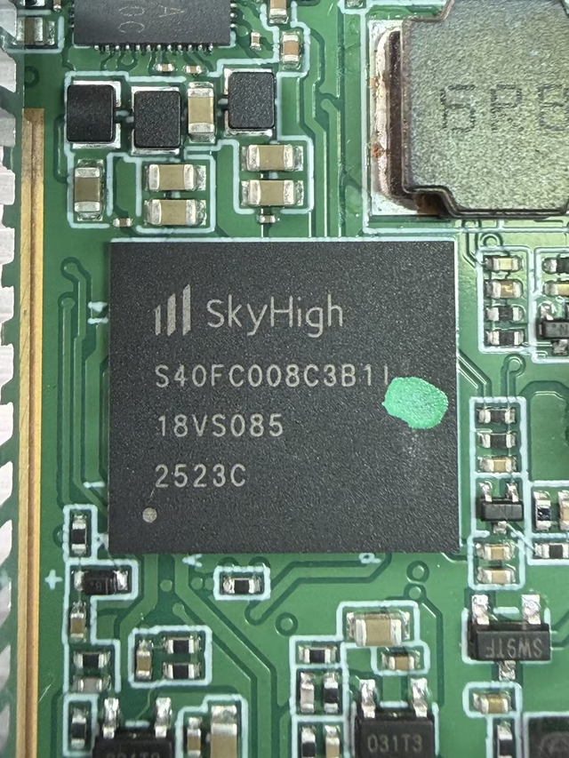

eMMC存储芯片(SkyHigh Memory,S40FC008C3B)
选型考量为:
半导体芯片8GB容量与HS400高速吞吐:支持e.MMC 5.1 HS400模式,200MHz总线频率、8-bit位宽,VLM模型与多层地图秒级加载,彻底消除避障卡顿,8GB容量为长期OTA留足冗余。
半导体芯片工业级宽温抗性:支持-40℃至+85℃工业级运行,耐受100℃高温洗地与60℃热风烘干等极端机内热环境,确保高温下地图数据不丢失、文件系统不崩溃。
半导体芯片硬件级RPMB安全防护:内置重放保护内存块与硬件分区管理,安全密钥、启动程序及隐私数据物理隔离存储,从底层杜绝恶意篡改与破解。
半导体芯片VFBGA纤薄封装:153-ball VFBGA封装,尺寸仅11.5mm×13mm×0.8mm,极致小型化为复杂水路与7000mAh大电池让出关键结构空间。

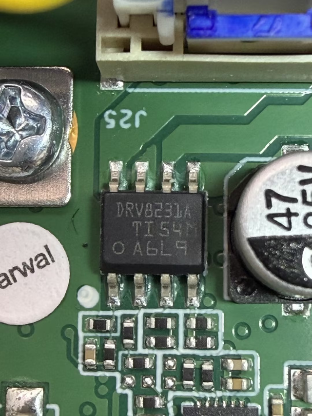

H桥电机驱动器元器件产品(德州仪器,DRV8231A)
元器件产品选型考量为:
宽电压与大电流冗余:4.5V至33V宽压输入覆盖14.4V锂电全范围,3.7A峰值电流轻松应对过坎、爬毯时的扭矩爆发。
IPROPI智能电流检测防缠绕:内置比例电流镜像替代外部分流电阻,实时反馈负载电流至MCU,堵转瞬间触发反转吐线,实现硬件级防缠绕微操。
逻辑电平无缝兼容:原生支持1.8V/3.3V/5V逻辑输入,省去电平转换电路,直连中微MCU高频PWM实现无级平滑调速。
散热增强HSOIC-8封装:底部裸露散热焊盘焊接于Top层铜面,过孔快速导热,杜绝高负荷运转时的热堆积与降频死机。

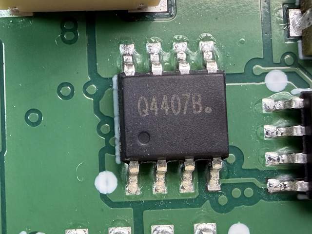

MOSFET(扬杰科技,Q4407B)
半导体芯片选型考量为:
半导体芯片30V/-12A宽域承载:漏源耐压-30V为14.4V系统提供超100%电压裕量,-12A连续漏极电流从容应对31000Pa风机启动与加热模组浪涌。
半导体芯片12.5mΩ超低导通内阻:沟槽工艺将导通电阻压制于12.5mΩ以内,极限压低自身热损耗,杜绝高温机内环境下的降频与烧毁风险。
半导体芯片高速开关赋能精准电源调度:高频开关特性配合MCU指令实现毫秒级通道通断,为动态电源管理与电池保护提供扎实物理层保障。
半导体芯片SOP-8贴片封装优化散热:标准贴片封装节省布板面积,扁平结构贴合大面积覆铜,提升高负荷运转时的整体散热效率。

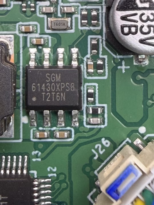

同步降压转换器元器件产品(圣邦微,SGM61430XPS8G/TR)
元器件产品选型考量为:
元器件产品36V宽压抗浪涌:4.5V至36V输入范围覆盖14.4V锂电全工况,超一倍耐压裕量,有效抵御风机急停与电机堵转产生的母线尖峰反冲。
元器件产品3A同步整流高效率:连续输出电流达3A,内置同步整流上下管,省去外部续流二极管,满负荷下转换效率高、自身发热极低。
元器件产品64μA静态电流保续航:静态电流仅64μA,关断电流低至0.6μA,轻载自动切入PFM模式,为7000mAh大电池提供严苛的待机能耗管理。
元器件产品125℃工业级耐温与EP散热封装:支持高达125℃工作环境温度,SOIC-8-EP封装底部裸露焊盘直接焊接至PCB覆铜层,无需额外散热片即可应对高温机内环境。

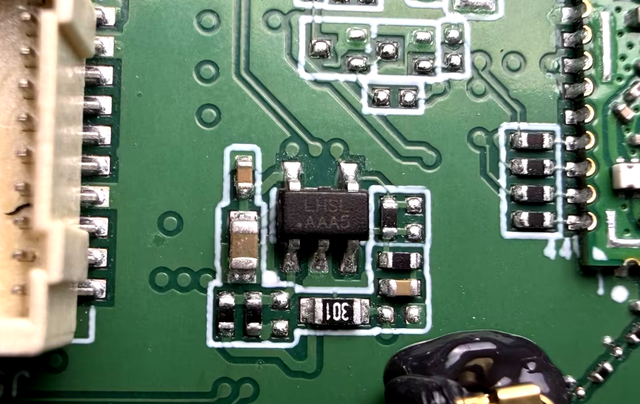

LDO稳压器元器件产品(特瑞仕,XC6219C24AMR-G)
元器件产品选型考量为:
元器件产品65dB高PSRR压制电机噪声:65dB@10kHz电源纹波抑制比,强力滤除31000Pa风机与多路电机在母线上产生的电磁杂讯,为后级传感器输出纯净直流。
元器件产品优异瞬态响应防掉电复位:针对负载突变深度优化,VLM模块瞬间满载时快速稳住输出电压,杜绝核心芯片因瞬时缺电导致的复位或死机。
元器件产品激光微调高精度与超低底噪:2.4V输出电压由激光微调设定,精度高、自身噪声极低,专为对电压敏感的射频或光流传感器提供独立洁净供电。
元器件产品CE使能与SOT-25微型封装:支持半导体芯片使能关断,休眠时彻底切断传感器漏电流;SOT-25封装兼容小体积陶瓷电容,极致节省布板面积。

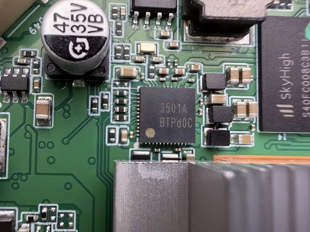

此外,主控板正面还有一颗丝印为“3501ABTPd0C”的半导体芯片,无法查找到具体信息。
