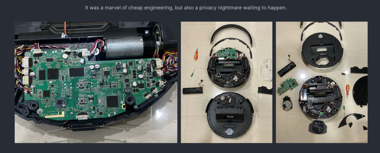

拆开后发现这台扫地机器人的内部结构还是比较复杂的,主控板是一颗全志A33 SoC,常见于平板电脑。系统运行的是TinaLinux,全志在嵌入式设备上使用的一个轻量版Linux发行版。
旁边还有一颗GD32F103 MCU,负责管理传感器数据,包括激光雷达、陀螺仪编码器以及一些红外与碰撞传感器传输的数据。
这套系统结构很像一个“小型机器人平台”,A33运行主逻辑和地图构建算法,而GD32F103控制运动与传感器输入。
