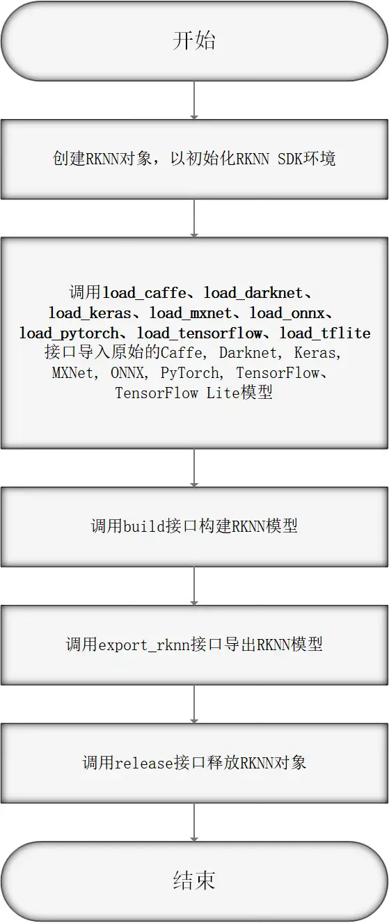

1. 模型转换为RKNN
EASY EAI Monster支持.rknn后缀的模型的评估及运行,对于常见的tensorflow、tensroflow lite、caffe、darknet、onnx和Pytorch模型都可以通过我们提供的 toolkit 工具将其转换至 rknn 模型,而对于其他框架训练出来的模型,也可以先将其转至 onnx 模型再转换为 rknn 模型。
模型转换操作流程入下图所示:

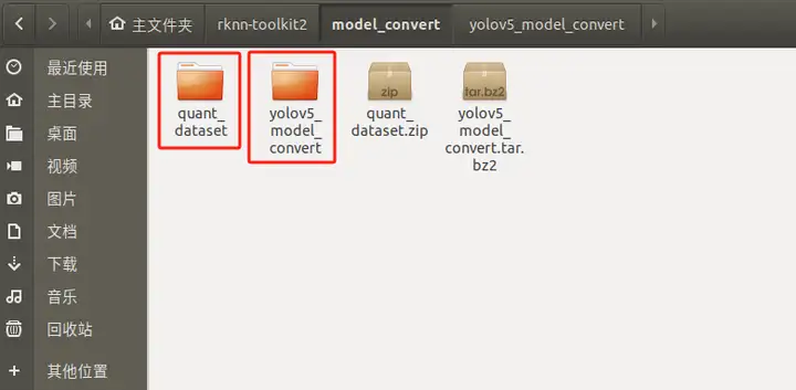

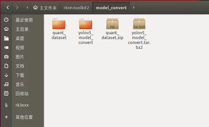

下载百度网链接:https://pan.baidu.com/s/1l5vcbS-w4dGetSdKQdhAuA?pwd=1234 提取码:1234。把yolov5_model_convert.tar.bz2quant_dataset.zip解压到虚拟机,如下图所示:

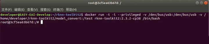

执行以下指令把工作区域映射进docker镜像,其中/home/developer/rknn-toolkit2/model_convert为工作区域,/test为映射到docker镜像,/dev/bus/usb:/dev/bus/usb为映射usb到docker镜像:
docker run -t -i --privileged -v /dev/bus/usb:/dev/bus/usb -v /home/developer/rknn-toolkit2/model_convert:/test rknn-toolkit2:2.3.2-cp38 /bin/bash
执行成功如下图所示:

4.1 模型转换Demo目录结构

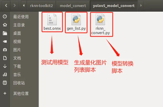

模型转换测试Demo由yolov5_model_convertquant_dataset组成。yolov5_model_convert存放软件脚本,quant_dataset存放量化模型所需的数据。如下图所示:

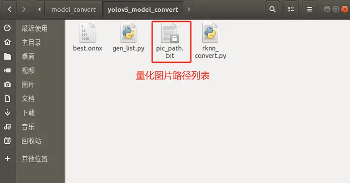

yolov5_model_convert文件夹存放以下内容,如下图所示:

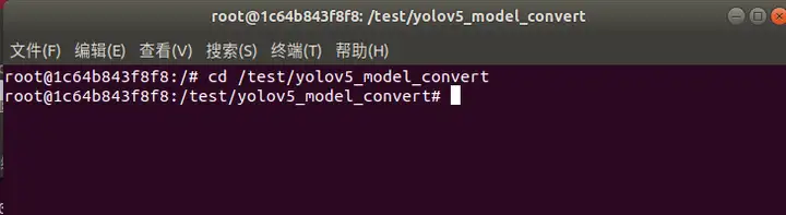

在docker环境切换到模型转换工作目录:
cd /test/yolov5_model_convert
如下图所示:
执行gen_list.py生成量化图片列表:
python gen_list.py
命令行现象如下图所示:
生成“量化图片列表”如下文件夹所示:
4.3 onnx模型转换为rknn模型

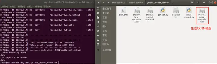

把onnx模型best.onnx放到yolov5_model_convert目录,并执行rknn_convert.py脚本进行模型转换:
python rknn_convert.py
生成模型如下图所示,此模型可以在rknn环境和EASY EAI Nano-TB环境运行:
