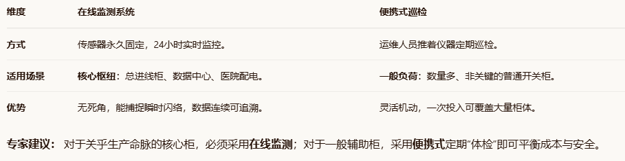

三、战术选择:在线监测VS离线巡检
