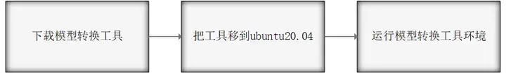

1. 概述
模型转换环境搭建流程如下所示: 下载模型工具

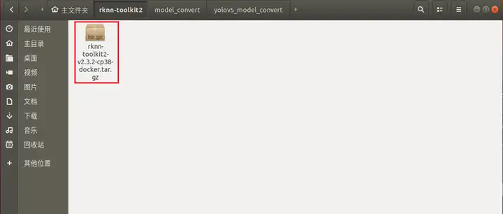

3. 把工具移到ubuntu20.04
把下载完成的docker镜像移到我司的虚拟机ubuntu20.04的rknn-toolkit目录,如下图所示:

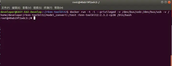

4.3 进入镜像bash环境
执行以下指令进入镜像bash环境:
docker run -t -i --privileged -v /dev/bus/usb:/dev/bus/usb -v /home/developer/rknn-toolkit2/model_convert_test:/test rknn-toolkit2:2.3.2-cp38 /bin/bash
现象如下图所示:

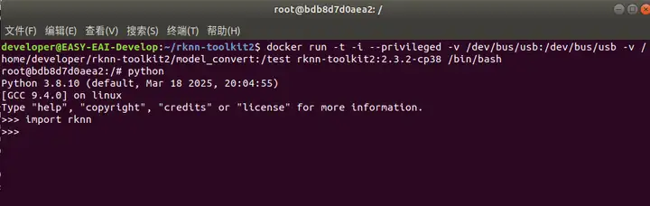

输入“python”加载python相关库,尝试加载rknn库,如下图环境测试成功:
至此,模型转换工具环境搭建完成。
