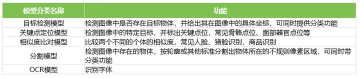

算法的功能常常可以用一个短词概括,如人脸识别、司机行为检测、商场顾客行为分析等系统,但是却需要依靠多个子算法的有序运作才能达成。其原因在于子算法的神经网络结构各有不同,这些结构的差异化优化了各个子算法在其功能上的实现效果。
以下我们列出组成例子:
例子a: 人脸识别算法 = 人脸检测(检测模型)+ 矫正人脸姿态模型(关键点定位模型)+ 人脸比对模型(相似度比对模型)
例子b: 司机行为检测算法 = 人脸识别算法(具体组成如上例)+ 抽烟玩手机等危险动作识别(检测模型) + 疲劳驾驶检测(关键点定位模型)+ 车道线偏移检测(检测模型)
例子c: 商场分析 = 人脸识别算法(具体组成如首例)+ 人体跟踪算法(检测模型 + 相似度比对模型)

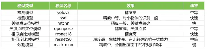

通常来讲,对于同一个功能,存在着不同的模型,它们在精度、计算速率上各有长处。模型来发现主要来源于学术研究、公司之间的公开比赛等,所以在研发过程中,就需从业人员持续地关注有关ai新模型的文章;同时对旧模型的积累分析也是十分重要的,这里我们在 下表 中列出目前在各个功能上较优的模型结构以供参考。
