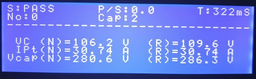

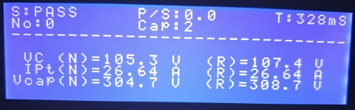

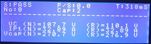

第四部分:常规电性测试
样品1 样品2 样品3
VBR1 VBR2 VBR1 VBR2 VBR1 VBR2
103V 103V 101V 101V 104V 104V
IR1 IR2 IR1 IR2 IR1 IR2
0.073uA 0.04uA 0.000uA 0.009uA 0.000uA 0.009uA
wKgZPGnwdz6AMpBZAAGAWa4hDLA844.png wKgZO2nwdz6ATpkSAAF2Rm5jQ68854.png wKgZO2nwdz6ADEReAAF2Rm5jQ68554.png wKgZPGnwdz6APy3DAAFxMEmHubE396.png
VC1 VC2 VC1 VC2 VC1 VC2 VC1 VC2
105.3V 109.6V 106.5V 108.5V 106.2V 109.6V 107.7V 110.1V
IPP1 IPP2 IPP1 IPP2 IPP1 IPP2 IPP1 IPP2
26.64A 26.64A 28.79A 28.79A 30.74A 30.74A 32.89A 32.89A
