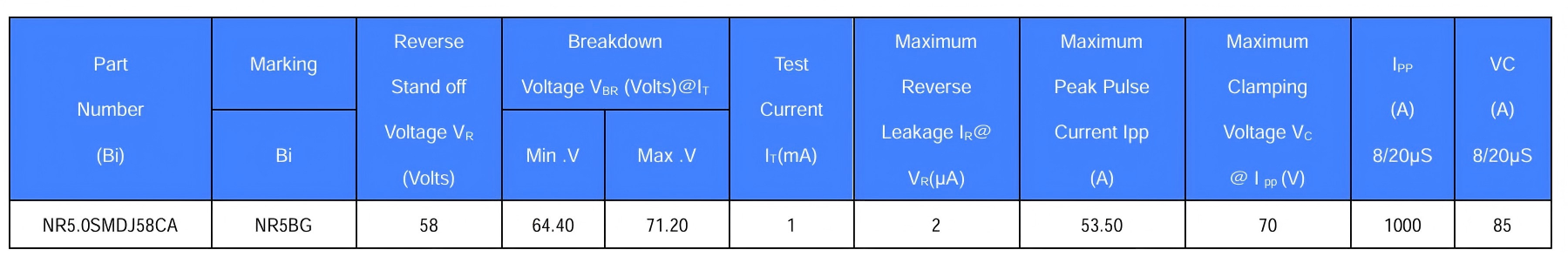

48V电源系统低钳位保护方案
NR5.0SMDJ58CA是一款面向48V电源系统的低钳位TVS 浪涌保护器件,适用于新能源汽车 48V车载电源与PoE供电系统。该器件的设计目标并非单纯追求更高标称功率,而是在关键浪涌电流区间,将母线/供电线的钳位电压控制在更低水平,更贴近DC-DC、电源管理芯片、PoE PSE/PD 控制器及网口保护链路的安全工作窗口,从而降低击穿、雪崩退化、EMI反复触发、复位和掉线等系统级风险。

无论车载48V还是PoE 48V,本质上都是“高能量低电压”系统:能量通过电流快速注入,决定系统生死的往往是钳位电压(Vc)和动态响应,而不是单看标称 VRWM。
因此市场需要:在保证浪涌承受能力的同时,把关键浪涌电流条件下的钳位电压压得更低、更可预测(窗口化保护)。
第二部分:我们的器件解决思路(面向48V系统的“低钳位窗口保护”)
面向48V电源系统的低钳位TVS 选型,应重点关注动态电阻、钳位电压以及与汽车电子保护、PoE浪涌保护场景的匹配性。
设计物料思路,是围绕 48V 系统的真实浪涌波形与被保护器件的耐压窗口,反推器件关键指标:
低动态电阻(Rdyn)优先:在浪涌电流上升阶段系统端电压近似满足 V≈VBR+I·Rdyn,Rdyn 越小在大电流下的钳位越低,越能把电压压在目标窗口。
面向系统而非单器件:同时考虑车载 LV148/ISO 7637-2/ISO 16750-2 的 供电波动与瞬态特征,以及 PoE 端口的热插拔、线缆能量与 IEC 61000-4-5 类浪涌验证方法。
低钳位+易落地:在客户既有 58CA/60CA/64CA 等档位的选型习惯基础上,提供更低钳位、更贴近窗口的升级选择,降低更改成本。
可靠性导向:强调漏电控制、批次一致性与失效模式可预测性,便于车规/工规客户建立质量闭环。

C.核心优势(客户可直接带走的三句话)
更低钳位:在关键浪涌电流下把 48V 供电线电压压得更低,更贴近被保护芯片/模块的安全窗口
更强系统稳定性:降低 DC-DC 过压触发、端口掉电/掉线概率,提升整机可靠性与一致性
导入成本低:沿用 58CA 档位使用习惯,布局与应用方式与传统 TVS 兼容,可快速替换升级
