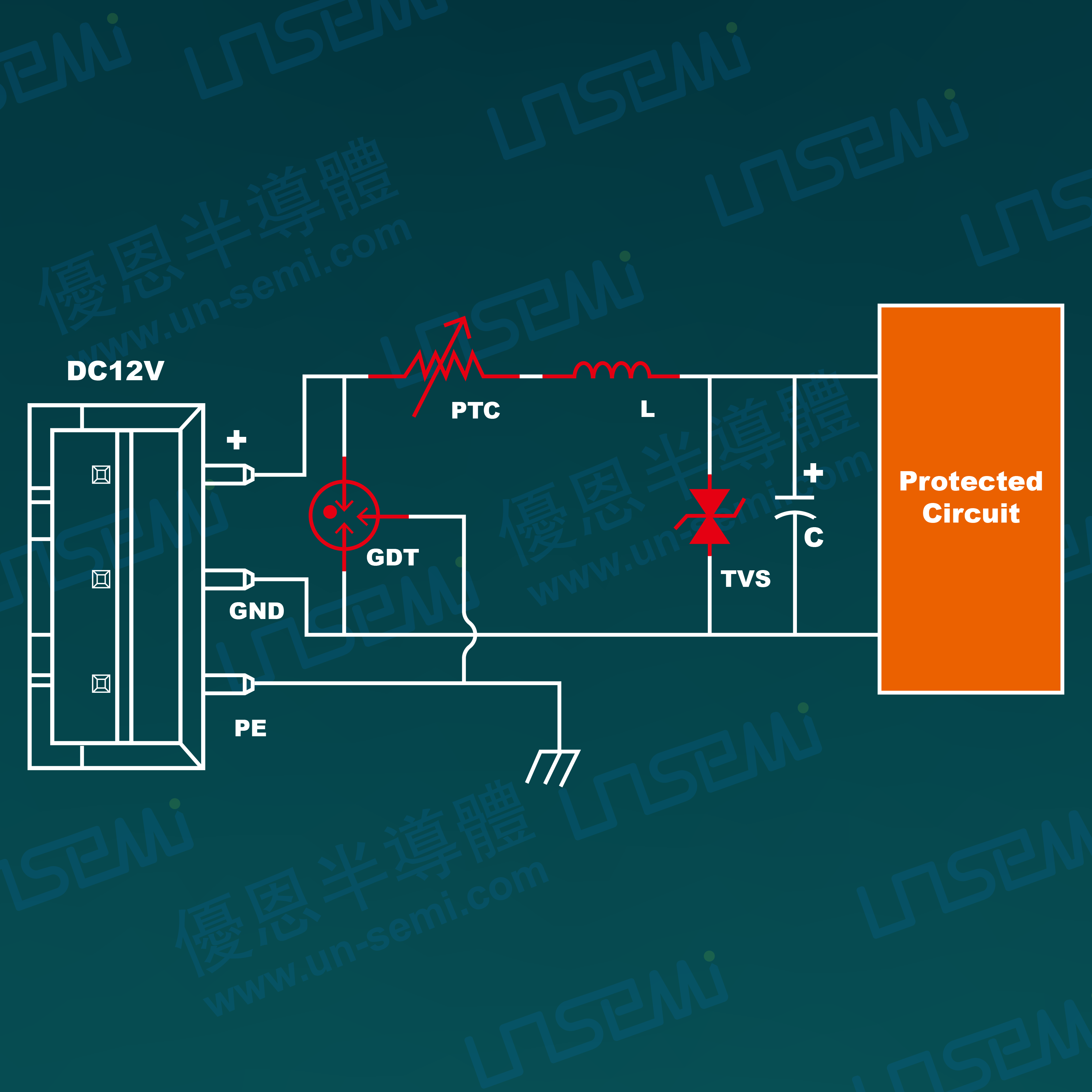

两级带过流保护-差共模4KV浪涌保护方案
wKgZPGnpjYKARbqnAArVAIdaQN0233.png两级带过流保护-差共模4KV浪涌保护方案
1、方案采用多级保护的方式,拥有更高的浪涌防护能力、更低的钳位电压、更好的防护效果,同时具有更强的设计兼容性;
2、初级通过在电源正负之间并接3PIN的陶瓷气体放电管,中间PIN脚接大地PE,做差共模保护;
3、过陶瓷管后串接自恢复保险丝做后端负载过流、短路及TVS管失效异常保护;
4、通过在中间级串接一定感量的差模电感做退耦,使前端大通流,高电压的GDT能够快速响应;
5、次级通过在电路上并接电压精度高、响应速度快、钳位电压低的TVS器件对后端电路进行精准保护;
6、通过选择不同的保护器件,可以满足不同等级的测试保护需求。

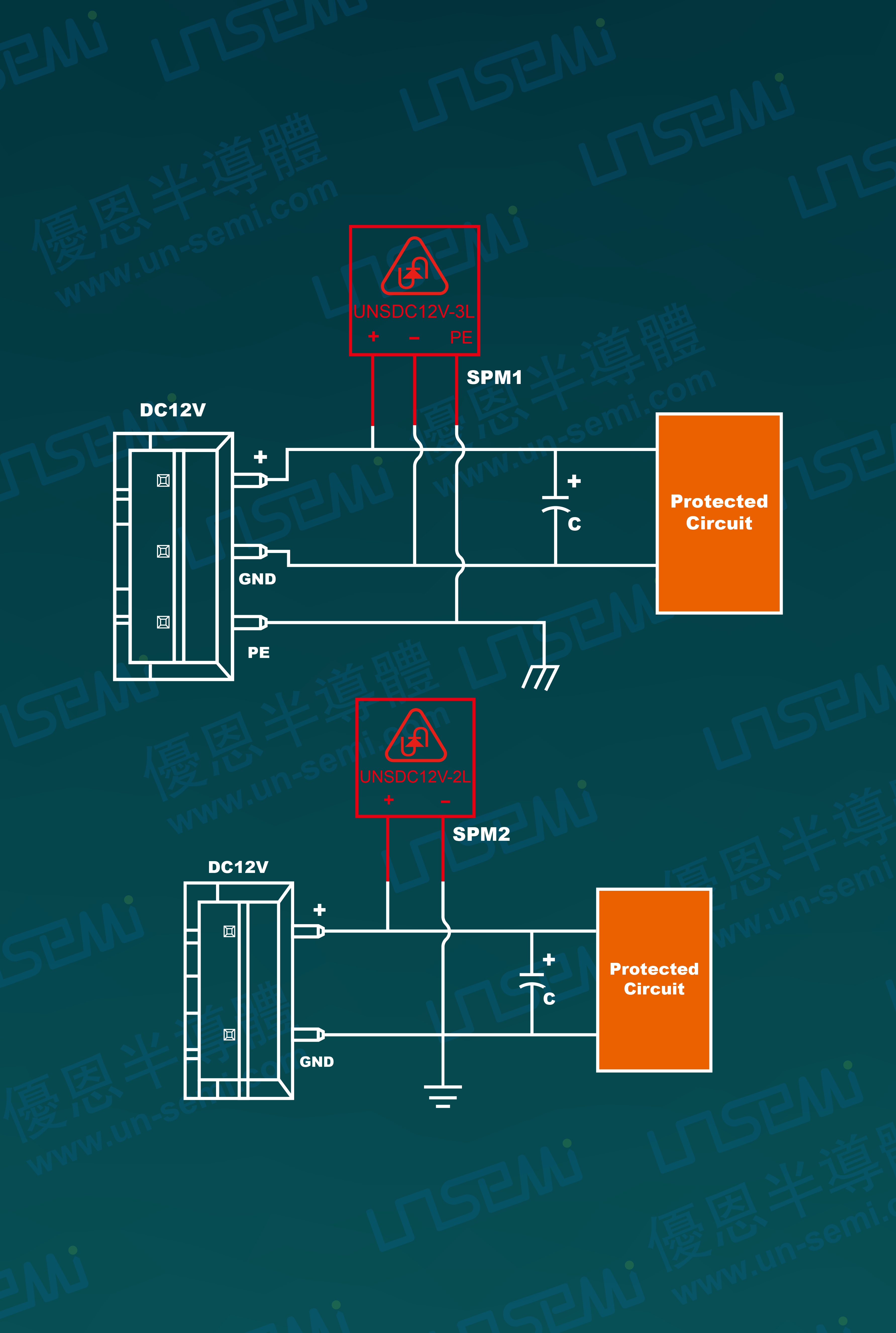

防雷模块型-差共模4KV浪涌保护方案
wKgZO2npjZeAU-OOAA_xUgSxs_U972.png防雷模块型-差共模4KV浪涌保护方案
1、通过在电源输入端口并接浪涌保护模块对后端电路进行保护;
2、能够解决多级防护电路中额定工作电流较大的情况下,中间退耦的选择麻烦的问题;
3、小尺寸、大通流、差共模保护一体化设计,使其拥有卓越防护效果的同时,能最大程度缩减PCB板的占用空间;
4、简易的设计,降低了用户的使用门槛。

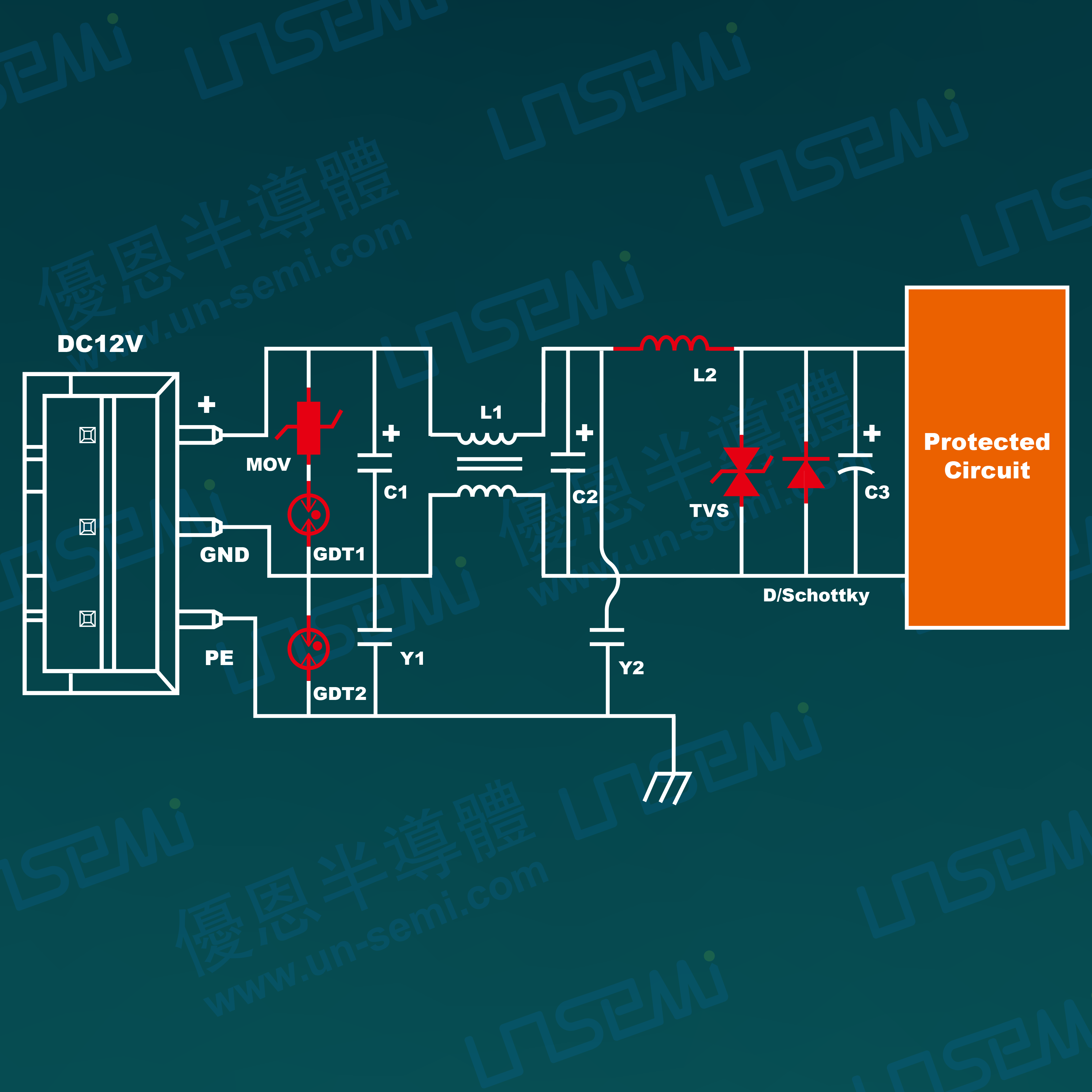

两级带EMI抑制-差共模4KV浪涌保护方案
wKgZPGnpjaiAOc3WAAsfIZUhJD4360.png两级带EMI抑制-差共模4KV浪涌保护方案
2、初级防护通过在电源正负之间并接压敏串放电管做差模保护,陶瓷放电管的高阻抗,能有效降低并联支路的漏电流,提升方案的可靠性
3、通过共模电感、X电容、Y电容组成的EMI滤波器能有效抑制EMI干扰;
4、通过在中间级串接一定感量的差模电感做退耦,使前端大通流,高电压的MOV和GDT能够快速响应;
6、靠近芯片端并联一颗低VF的肖特基二极管,有利于负压浪涌防护与模拟雷击浪涌测试,此肖特基选型时需要注意IPP;
7、共模防护部分通过GND对PE并接陶瓷气体放电管,提供浪涌泄放路径;
8、产品若涉及到绝缘耐压测试,可以通过提高GND对PE并接的陶瓷气体放电管的电压实现;
9、通过选择不同的保护器件,可以满足不同等级的测试保护需求。
