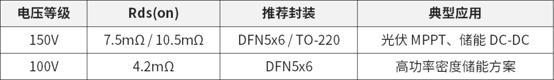

子场景 1:光伏 / 储能 MPPT
光伏优化器和储能双向变换器需要在150V电压等级下实现高效率功率转换。传统 planar MOSFET 在该电压区间面临导通损耗与开关速度的矛盾,而SGT MOSFET 通过引入沟槽结构,在保持低导通电阻Rds(on)的同时显著降低了开关损耗。
合科泰 SGT MOSFET 推荐:
合科泰 SGT MOSFET 采用成熟的沟槽工艺平台,具备低栅极电荷(Qg)和低反向恢复电荷(Qrr),可有效提升MPPT开关频率,帮助系统实现更高的功率密度。

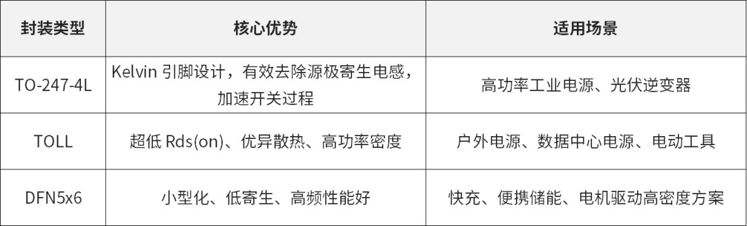

封装选型建议
在功率器件应用中,封装选型往往被忽视,但它直接影响器件的散热能力、开关性能和可靠性。
TO-247-4L 的 Kelvin 引脚设计是该封装的重要创新:通过单独引出源极功率回路和驱动回路,避免了大电流在源极电感上产生的压降对栅极驱动的干扰。这一细节在高功率应用中往往决定系统的效率上限。
