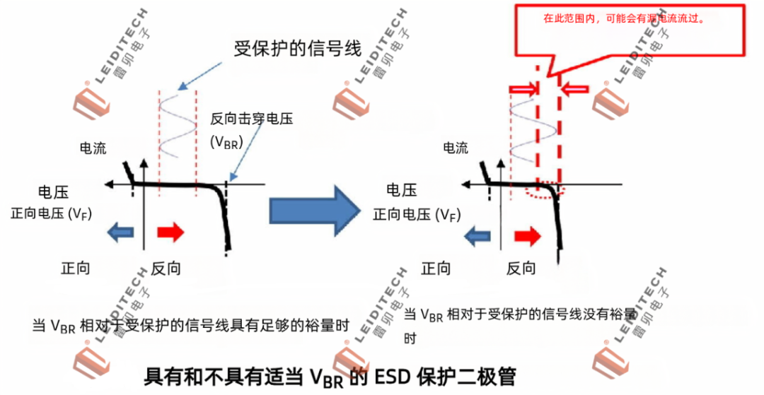

信号电压:重点看 “最大反向工作峰值电压(VRWM)”,必须大于或者等于信号的最大电压(比如5V信号线,VRWM选5V或以上)。若VRWM不够,正常工作时二极管会漏电,导致信号失真。

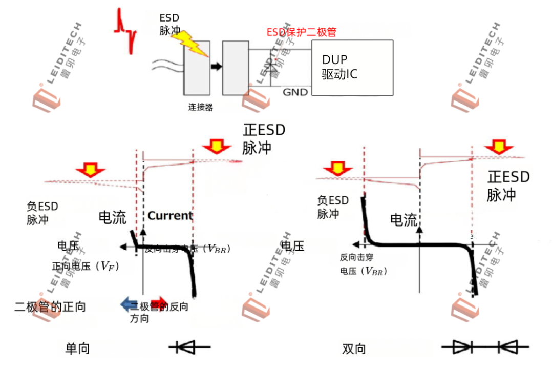

信号极性:单极性信号(如0-5V数字信号)可选单向二极管;双极性信号(如音频信号、±12V 电源)选双向二极管(雷卯电子LCC05DT3音频静电防护)。

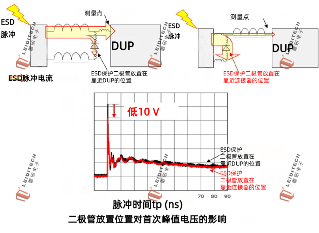

二极管必须 “靠近ESD入口”
ESD脉冲的高频成分会沿 “最短路径” 传播,若二极管离接口太远(比如超过5cm),脉冲会先击穿被保护芯片,再到达二极管;建议二极管距离接口连接器的走线长度≤3cm,进一步缩短脉冲传播时间。
正确做法:二极管紧贴USB、网口等接口布局,信号线先经过二极管再到芯片。

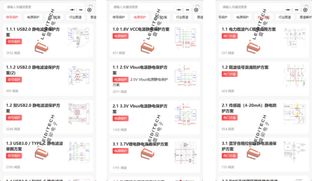

为了简化选型,上海雷卯电子官网提供 “参数筛选工具”,通过筛选器件功率、工作电压、封装、钳位电压,即可自动匹配适配型号;还可以微信搜索由雷卯电子倾力打造 “EMC电磁兼容社区”小程序,包含USB、HDMIEthernet 等几十种典型接口的几百个参考设计方案,方案内容涵盖器件选型、标准解读和参数比对。
